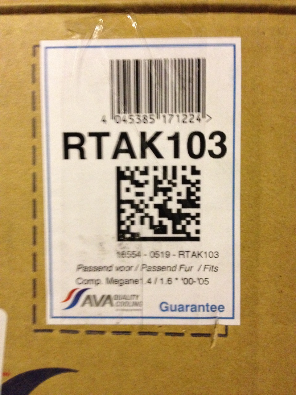

Позвонил в знакомый магазин, сообщил вин и мне предложили немецкий компрессор AVA за 11500 (были еще Nissens, тоже говорят хорошие), но на следующий день (это притом, что б/у ориг на разборке 6000 и как кот в мешке).
Согласился. Договорился машину в сервисе оставить. На следующий день к обеду приехал компрессор:
Коробка двойная, инструкция на разных языках (в.т.ч. русский), компрессор собран добротно, заглушки есть, масло залито. Кстати, на коробке написано, что на 1 фазу, но у меня 2 фаза и все прекрасно встало и работает, да и по вину как аналог бьется)))
Позвонил в сервис, сказал разбирайте, я выезжаю))) Приехал, авто на подъемнике, все снято. Отдал компрессор, они проверили крепления все ок!
ВАЖНО: на нем 3 крепления!
2 часа на установку, подгонку, заправку и у меня наконец-то задул холодный воздух! Ура!
Забрал старый, кстати, Delphi. Думаю починить (что-то и правда с муфтой, крутит, но не цепляет, похоже обмотка погорела)

Код компрессора- AVA RTAK103, вот фото из интернета (свое не догадался снять):

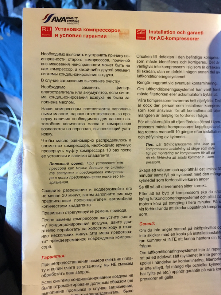

а не вспомнишь, масло в нём было или доливал? Просто тоже купил компрессор поставил и не посмотрел было в нём масло или нет…
Изначально в нем есть некоторое количество масла. И заглушки стоят. Но этого недостаточно. Когда ставили на сервисе доливали.
просто я на сервис приехал и мне сказали то что нам надо знать количества масла что бы до залить узнавай… а как я узнаю понятия не имею) То есть снимать и сливать, смотреть. Но это ведь глупость…
Больше не меньше считаю, в инструкции написано про масло вроде. Она с компрессором идет. Но я б лучше тогда на другой сервис поехал.
У меня к сожалению почему то не было в комплекте масла. А у тебя было? Фирма такая же у меня.
Оно залито в компрессор.
ну не все 130мл? как я понял.
Остатки масла старого компрессора при вакумирывавние тоже откачиваются?
Я не вникал. Но вроде масла должно быть не меньше определенного количества, про большее ничего не пишут вроде.
Понял тебя спасибо буду думать)
AlexLitvintsev
Вот что пишут в книжке.
Тоже уже прочитал ) я так понял он заправлен сразу, если коробка сухая то можно и не париться
Я бы долил еще немного.
Привет! Отпишись как работает компрессор AVA RTAK103 спустя 2 года? Есть ли косяки по нему?
Тьфу тьфу тьфу! Полет нормальный.
