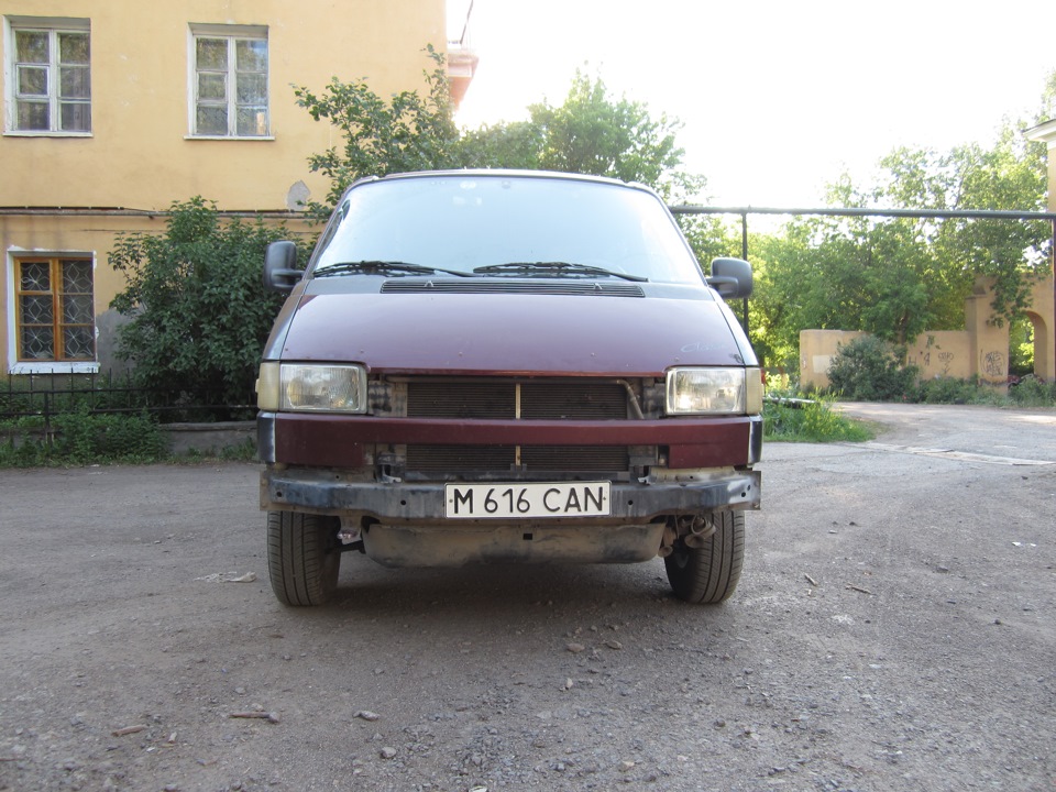

На прошлой недельке забрал машинку от "кузовщиков", засада в том что график покраски если не откладывается, то сдвигается однозначно:(
Маляр не успев взять 34-ку- слёг с двусторонней пневмонией:(
Так что ещё недельку я попугаю Карагандинский народ

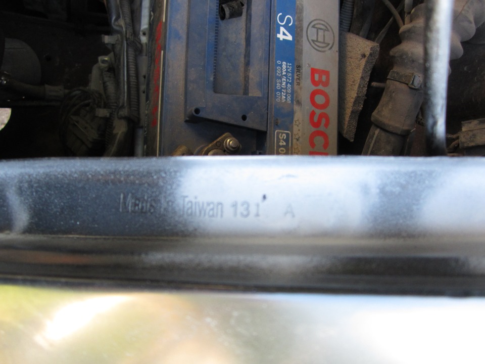

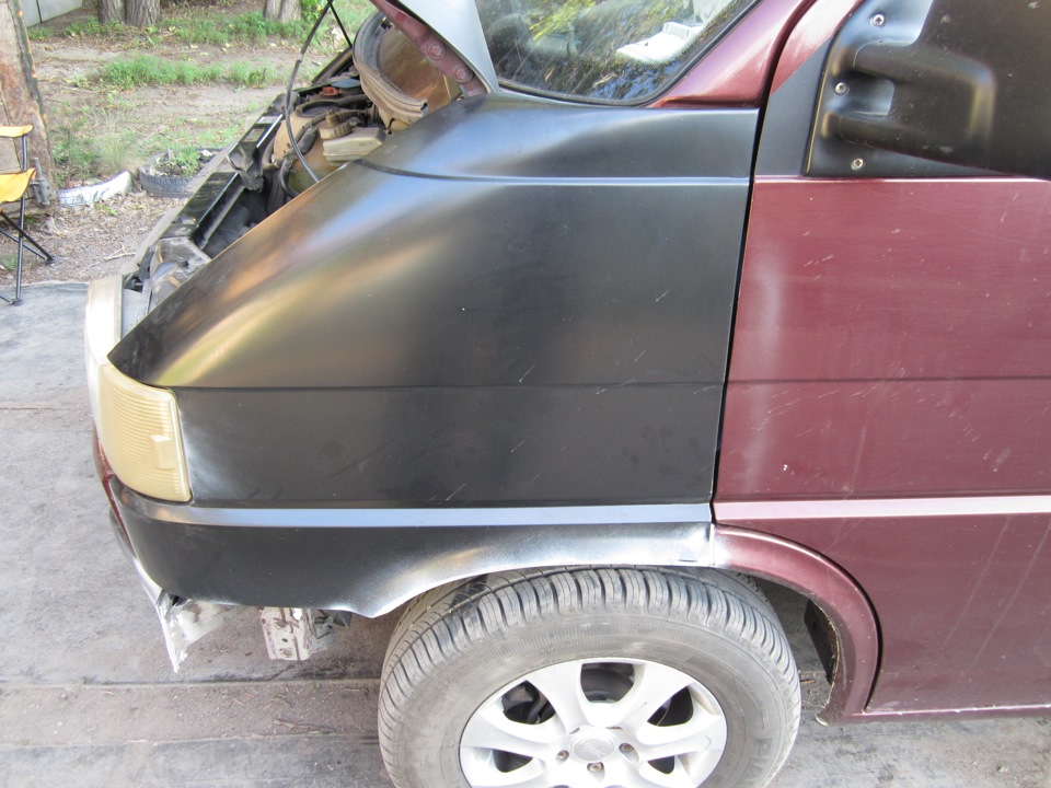

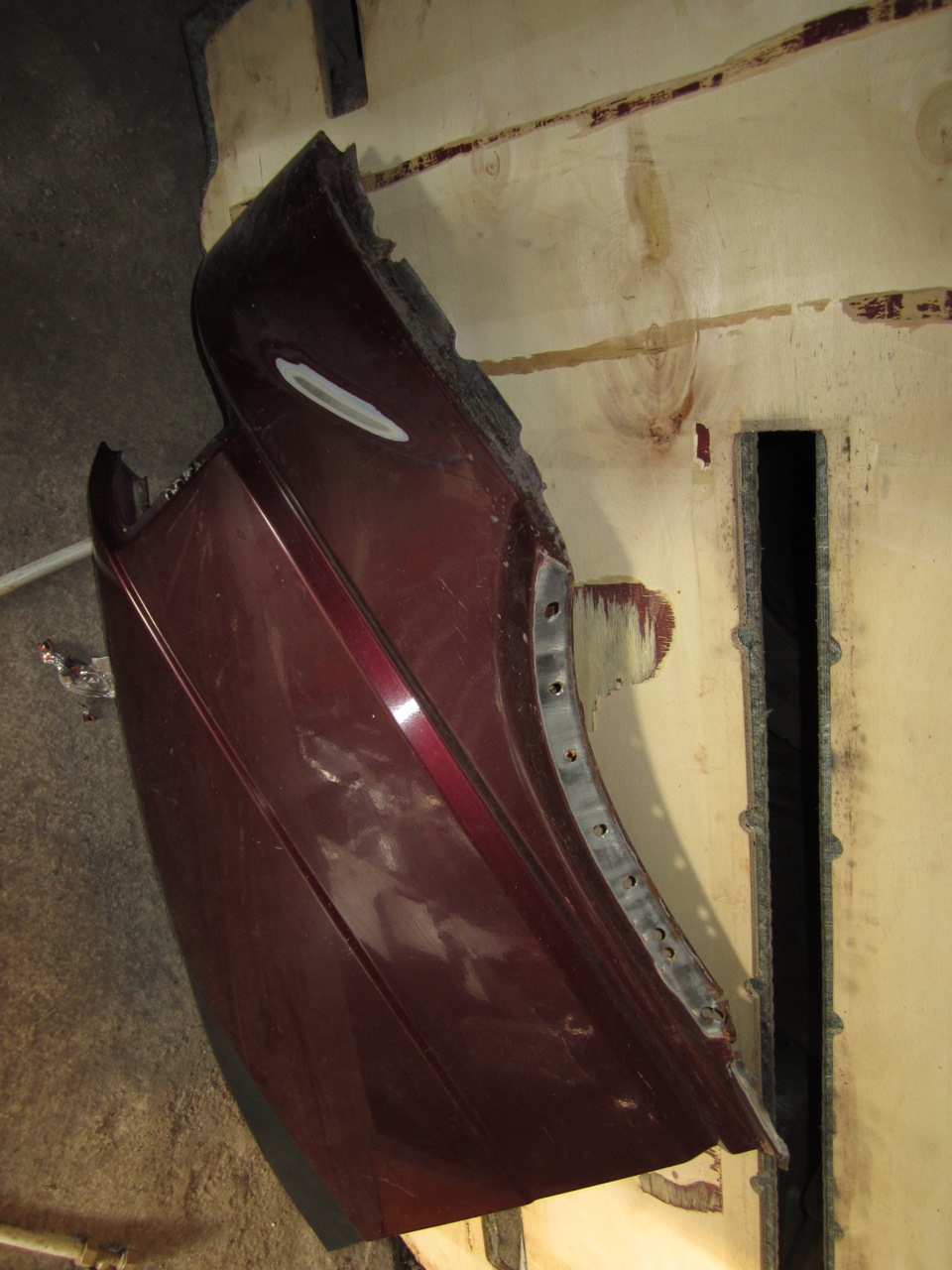

ну и серьёзно, всё не так плохо! металл в основной массе хорош. крылья заменены на тайвань (встали не плохо, но разная толщина полки на сгибах )

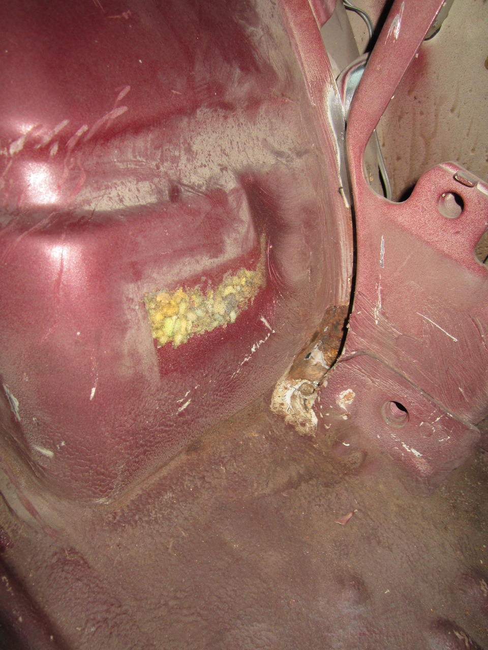

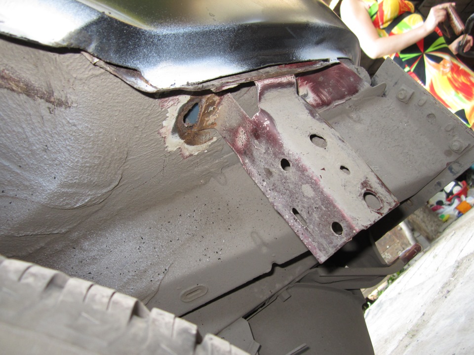

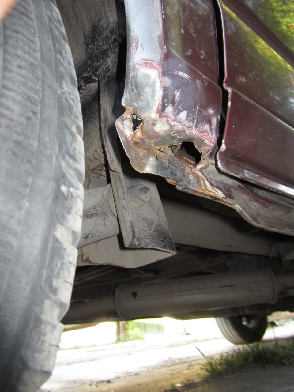

пара неприятных сквозных по низу арок и пара гнилья у заглушек, остальное в идеале, либо зашкурено и обработано.

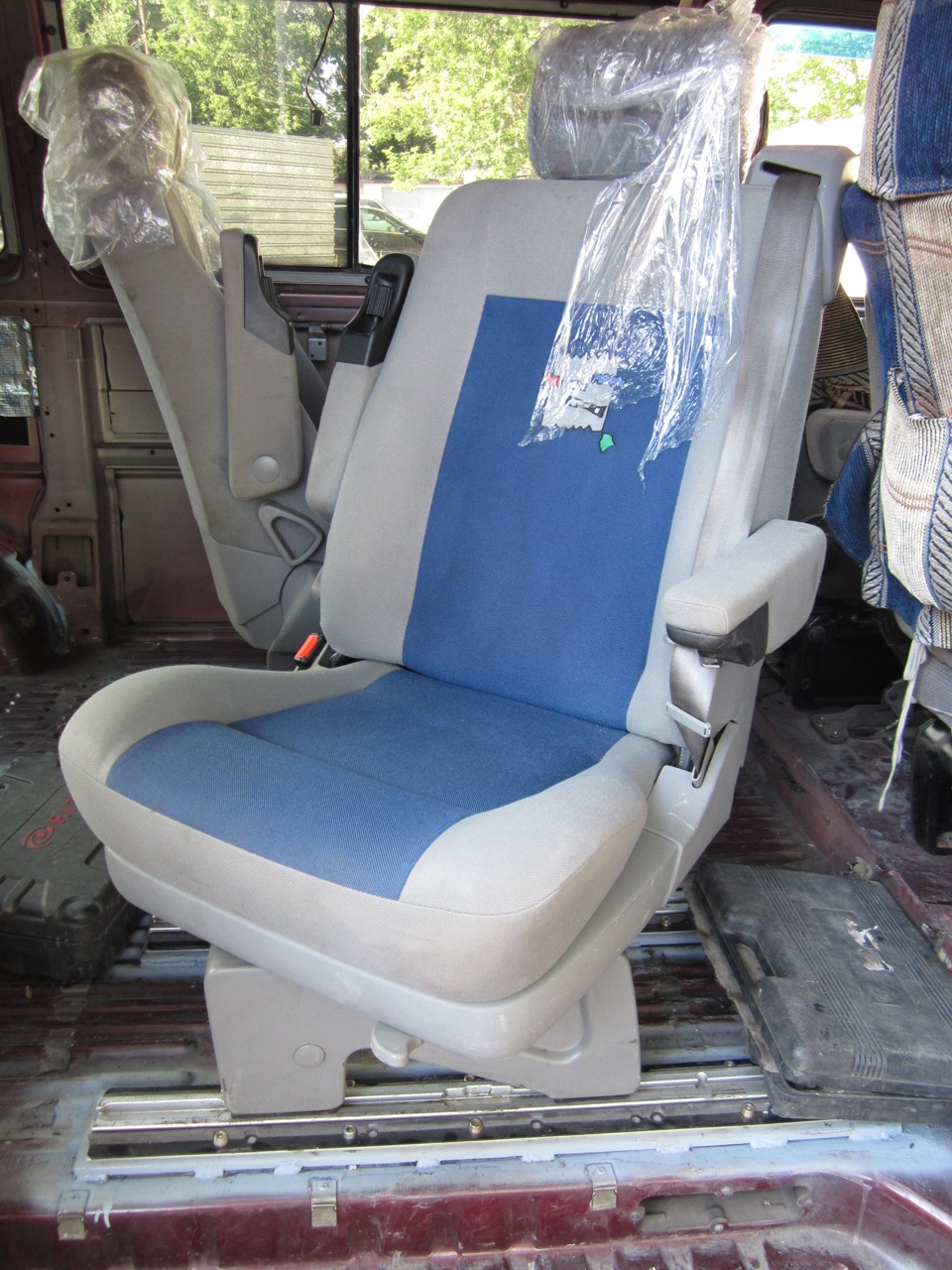

ну и установлены сидухи от Атлантиса:) комлект был не полный- пришлось гнуть закладные и варить гайки, но всё получилось и смоглось!
Как то так :)

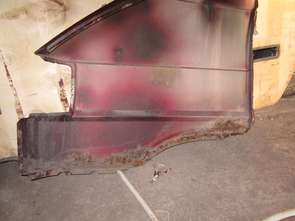

Р.s. Старые крылышки (до 96 года) могу поменять на пиво :) состояние лучьше чем на разборках, восстановлению подлежат!
стёр краску у поворотника специально показать что "там" — металл!

Да вот и разница в качестве. Японец всётки достойно держит своё лицо. Изъянов минимум, там вот где по бездору машинка приняла удары о камни, появился первый очаг незначительной ржавчины.
Что есть — то есть :)
Именно на тэчирах — это скорее конструктивный косяк. Дренаж сделан по большим полостям — где годами копятся листья и всякий шмурдяк :(
