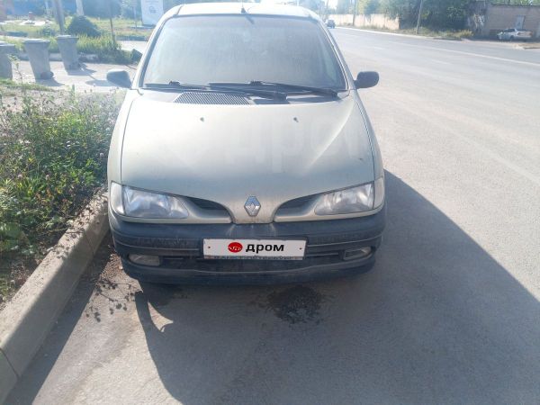

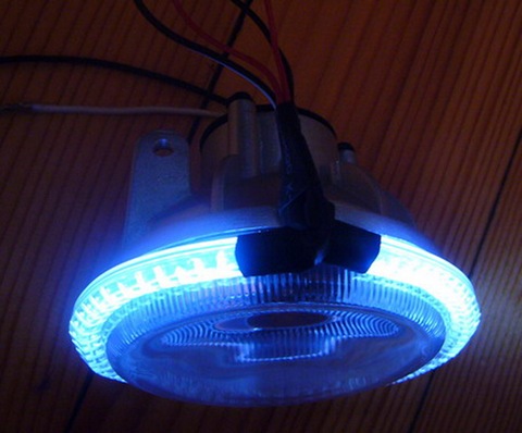

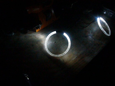

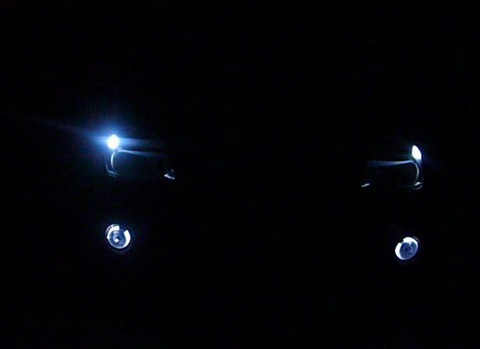

Началось все с того что поймал пару камешков на противотуманки, пришлось искать новые, выбор пал на неоригинал DLAA которые были куплены на авторынке, забронированы… Но вот косяк диаметр их был немного меньше, оставлять щели не хотелось… Тут я увидел в комнате жалюзи и меня посетила злая мысль сделать ангельские глазки! 2 трубки, фен, полотно от ножовки, 4светодиода, резисторы, и кусок термоусадочной трубки и все готово! Затем поставил туманки в бампер и поверх их на герметик приклеил глазки… подключил все к габаритам, заодно заменив основные на более яркие по 6светодиодов…

раздобыл эти самые трубки, правда шестигранники. Насечки сделал наружу, или на внутреннюю сторону?
наружу
а зачем надсечки делать перед сгинанием? я вначале согнул потом сделал надрезы, невижу разницы. а глазки на герметик посадил на туманку? и еще вопрос резисторы на плюс паються?
Да глазки на герметике, резистор на длинную ногу. А с насечками без разницы, все равно потом треснули)))

А что за термоусадочные трубки? Где такие "намыть"? ) Насечки ножовкой делались?
термоусадочные в любом радиомагазине! насечки делать хоть чем, до загибания.
