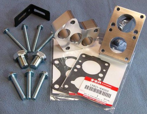

Пока вожделенные мосты неспеша проезжают Новосибирск, очумелые ручки добрались до впуского кита.

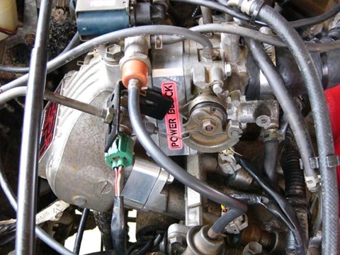

Сами железки были установлены в течении часа и особых проблем не возникло, как и настройка тросика дроссельной заслонки.
И вот девайс установлен…слегка дрожащщей от волнения рукой поворачиваю ключ зажигания…и…
моторчик завелся как перепуганный!
На холостую поразила моментальная скорость реакции на акселерацию!
Посмотрим, что получиться под нагрузкой, хотя и в хромоногом варианте Джимка-старший отличался динамикой разгона, из-за коротких первых передач трогаться можно было даже с третьей, а для пятой казалось, вообще нет предела сколько давишь, столько он и едет.
Реально разгонялся по Оренбургскому тракту до 120.идет легко и даже особого шума от 5500 об/мин нет.
Подхват турбокомпрессора стал четкий и мощный с 3000 об/мин, иногда даже пугает. Выхлоп прозрачный. Расход ессно меньше не стал, но скорее всего из-за того, что на механике давно не ездил и частенько стал газульку придавливать.ускоряется моментально! ;)

что это за кит такой?
На инджапан.ру нашёл. Увеличивает объём выпускного коллектора
мэй би

Можешь дать точную толщину проставок?
50мм. Брал их на www.injapan.ru. Взял на F6A и К6А.
На ф6а эффективность значительно выше, бикоз вестгейт работает от давления во впускном тракте, а к6а стоит датчик объема воздуха.
