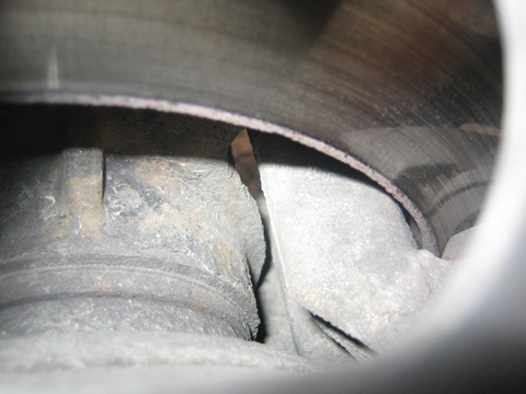

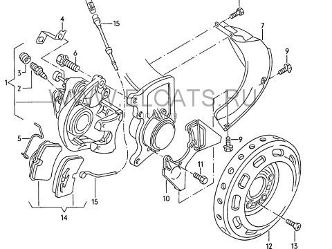

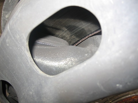

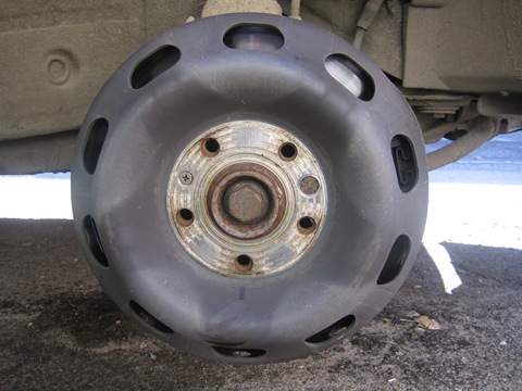

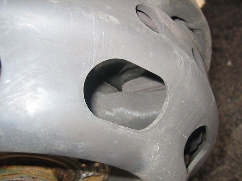

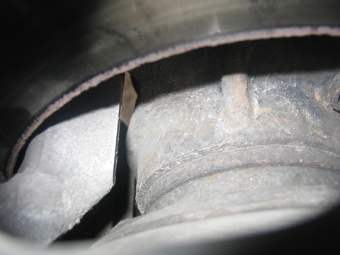

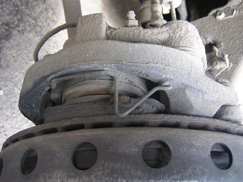

Уже многие просили меня сфотографировать и показать, что за чудо такое — эти диски. Мне проще написать все здесь, а потом давать ссылку интересующимся.
Итак, в то время, когда создавался этот автомобиль наиболее распространенным типоразмером колесных дисков на авто такого класса был R15. И конструкторам предстояла трудная задача — увеличить эффективность торможения на больших скоростях на автобанах и в тоже время создать эффективные тормозные механизмы, которые можно было бы разместить внутри стандартных 15-дюймовых дисков. Увеличить диаметр и площадь передних тормозных дисков до внутреннего диаметра колеса позволил перенос тормозных суппортов внутрь и охват колодками диска не снаружи, а изнутри. В итоге диск получился необычной формы, за что его называют "кастрюлей" или "НЛО". Такие диски устанавливали на Ауди 200-3В, V8, S4 до 94 модельного года. Эффективность торможения действительно отменная, однако диски и в лучшие времена стоили дороже обычных, а сейчас, из-за своей редкости, и совсем стали золотыми. На момент написания статьи сайт www.exist.ru предлагает такие диски, восстановленные на заводе изготовителе, по 420 евро за штуку. Скорее всего из-за этой дороговизны от них и отказались, и в дальнейшем пошли по пути обычного увеличения колесных дисков и тормозных механизмов.

Какой диаметр у такого диска?
Чуть меньше чем само 15-е колесо.

Всё доходчиво и понятно описано, остался один вопрос: как эти самые барабаны (титановые?) крепятся к самому тормозному диску (чугунию?)? Разные металлы, огромная нагрузка при торможении… Как оно всё не разлетается?

Я так и не допер как внутреннюю колодку менять?
Давно уже было.
Насколько помню — так.
Снял прижим внешней колодки, вытащил внешнюю колодку.
Открутил винты, удерживающие диск на ступице, немного наклонил диск, выведя его центральное отверстие из зацепления буртика на ступице и снял диск вбок, вдоль суппорта. Вот тебе и внутренняя колодка.
