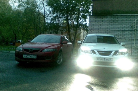

Вообще на машине стоит штатный ксенон в ближнем свете + дальний (на дальнем лампы обычные), НО! при его включении что-то происходит с ближним (может просто поднимается, не знаю) и в итоге мы имеем "ТОННЕЛЬ СВЕТА" . Без обид, но лучше я ещё не видел. Вобщем светит всё очень хорошо. Но для души хотелось ещё ксенон в ПТФ.
Образовалась сумма денег, поехал покупать — АвтоФан (лампы 5000 накала) по цене 3100 рублей (со скидкой для меня). Хорошо, давайте ставить. Говорят сегодня никак, запись на неделю. На следующий день поехал искать кто сможет поставить без записи — НИКТО, оказалось. Записался на следующий день. Приезжаю. Со скидкой для меня — 300 рублей. За такие деньги готов был помочь с установкой. Нет, поставили всё без меня за 20 минут. Пробное включение — (на зажигании) оп, всё отлично. Да за такие деньги, даже хотел сверху накинуть за такое удовольствие. Вобщем благодарю всех, прощаюсь. Сажусь, завожу, включаю… ПТФы как страбоскопы моргают и выключаются через 20 сек. Да… Несут обманку за 400 рублей, что-то там изменилось, но вцелом ху. Привёз обманки АвтоФан за 1000 рублей, так же. Всё вернули как было, ксенон, лампы, деньги. Поехал искать людей с руками и мозгами. Поиски и ожидание записи растянулись на неделю. Без результатов. Последний вариант и последний человек, который пообещал помочь. Жду ещё пару дней. Еду. Долго они там думали. Схему цепей распечатали. Я всё жду. Говорит, давай позже приезжай (обманки не готовы). Вечером возвращаюсь. Выносит эти обманки. Выглядят как обычные за 1000 рублей АвтоФан. + выкладывает связку проводов, которые должны идти от обманок до аккамулятора. Пробуем. Подключаем всё на весу. Включаю. Работает. И опять слышу — "Приезжай завтра, будем всю эту схему красиво устанавливать". Бл., опать завтра. Приезжаю. Как обещали, красиво всё ставят. Казалось бы, хоть и через 1,5 недели, зато поставили. Да это ещё все. Цена вопроса возросла. За каждую такую обманку пришлось заплатить 1300 рублей + 1500 рублей за установку. Цена всего вопроса 7200 рублей (непредвиденных). Итог всего: 1. Выглядит ожидаемо хорошо. 2. Качество света хз. 3 Осталось поставить 2 20-ти Омных резистора (которых не могу найти), чтобы комп не писал ошибку ламп. 4. Благодарю за поддержку, консультацию и помощь egr.
16.08.2010 Всё, вчера снял этот ксенон. Последние 2-е недели блоки стали глючить, то включится то не включится — думаю пора завязывать с колхозом. Таким образом положен конец "пацанскому" тюнингу имевшим начало в китайском ксеноне! Кстати, со штатными лампами лучше светит, это факт.

Хера ты сфоткал, у тебя габариты будто ксеноновые тоже :)))
Телефон… При случае будут качественные.
А сколько с этим ксеноном промучались! Чуть ли не обычную лампочку хотели вешать паралельно ксенону!))) Дорогой, конечно, ксенон получился! Но ведь результат стоил того!
P.S. Теперь нужны качественные фоты!
