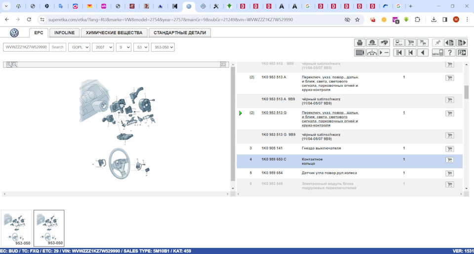

WVWZZZ1KZ7W529990 и WVWZZZ1KZ8W602692 нужно узнать номера блоков комфорта
WVWZZZ1KZ8W602692 — 1K0907044DE
WVWZZZ1KZ7W529990 — 1K0907044BJ
спасибо
а то в мороз разбирать неудобно в зимней одежде. сейчас проверю что они поддерживают
arsoba
погоди.я может неверно выразился. блок к который под рулём управляет круизом и мультирулём. они разные и от букв зависит какие функции поддерживают.1K0953549 вот его номер а буквы потом разные. :)
6 1K0 953 549 AK Электронный модуль блока
подрулевых переключателей F >> 1K-8-575 000*
(05/07-10/07)
WVWZZZ1KZ8W602692
По второй машине бъется и A и G

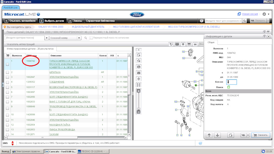

Помогите, пожалуйста, определить тип двигателя Ford Galaxy 1,9 TDI.
это нужно для правильного выбора турбины.
AFN или AVG или еще как?
вин можно?
да, конечно — WFOGXXPSWGWGO1146
вин можно?
98 год
лошадей известно сколько?
По всей видимости 110Лс 81кв
на примере шарана (в который ставили и AFN, и AHU) скажу, что АХУ отличается от АФоНи тем, что у АФоНи турбина с изменяемой геометрией крыльчатки, а у АХУ турбина с перепускным клапаном.
Antresolka
98 год
прошу)
Это получается код турбины?
прошу)
Спасибо за помощь!)
да не на чем)

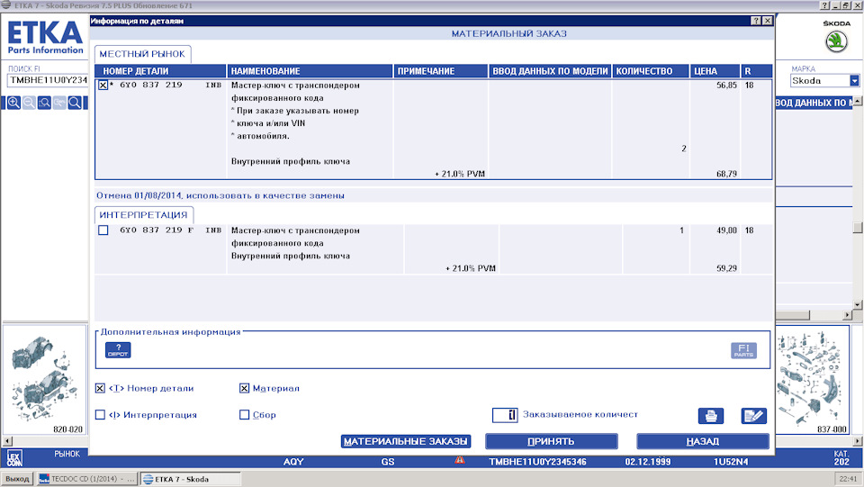

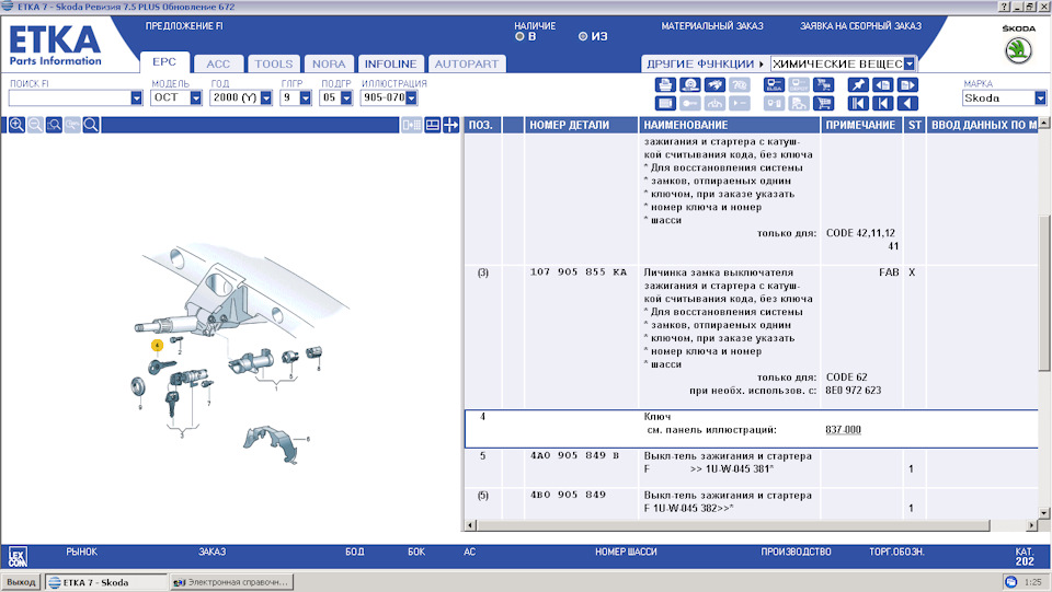

Здравствуйте. Можно ли через VIN узнать тип модуля комфорта или частоту на которой работают ключи дверей. Купил 1J0 959 753 AG, 434MHz — не кодируются. VIN код TMBHE11U0Y2345346
вин проверь, чет у меня оригиналы вага не пробивают твой вин…
hakkine
как бы вот ваш ключ…а не тот что вы писали…
У тебя на скриншоте мастер-ключ. Он не имеет связи с модулем по управлению замками. Ключ с брелком левее. Есть номер? В оригинальном каталоге нет. Skoda Octavia универсал 2.0 VIN: TMBHE11U0Y2345346 2000 г.
ЭТОТ?
Он должен быть с кнопками как на брелке. www.ebay.com/itm/17203026…geName=STRK%3AMEBIDX%3AIT
х.з два дня смотрел все каталоги ну просто нет такого как ты прислал ключа, есть стандартные только…
Он есть в ELCATS.RU, но нет данных по нему. Я так понял мне подойдет 1J0 959 753 A. У него частота 433 Mhz. 1J0 959 753 AG для машин с 2001 года. Вчера запрограммировал на такую.
ну может быть, у меня не елкаст же
сейчас получил ответ от офф, говорят что по вину не шел такой ключ…дали только на стандартный ключ…
