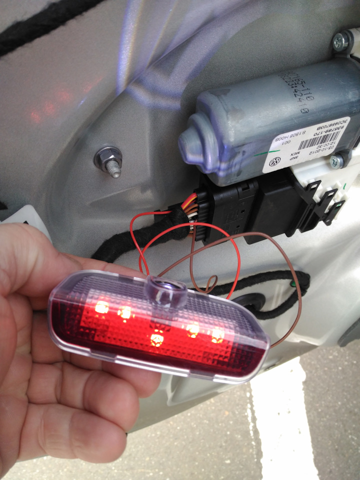

Подключаем провода (только для передних дверей):
На пластике отмечен порядок нумерации пинов. Разобраться будет не сложно.
Перед тем, как засовывать пин, посмотрите как установлены заводские. И нужно засунуть так же. Иначе можно приобрести много гемора. Мне к счастью попались по стандарту для передних дверей и по стандарту для задних дверей (задние пины немного жирнее).
Шлейф задних дверей отличается от передних:
После того как все наши пины на своем месте, еще раз все проверьте не торопясь и можете смело соединять все снятые шлейфы.

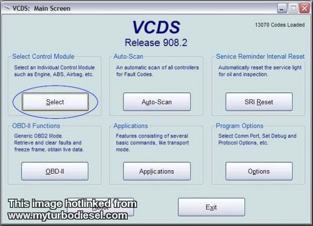

Запускаете VCDS в ноуте. Жмете одну единственную активную кнопку OPTIONS.
Там жмете тест, после теста сохраняете его "SAVE". И только после этого будут активны все кнопки программы. Если кнопки неактивны, проверьте каким цветом горит на вагком светодиод. Коннект — зеленым. Если нет коннекта, либо брак, либо VCDS не с диска, возможно еще контакты плохо соединились.
Отключать сначала полностью ноутбук, ключ в замке, и как все погаснет отсоединять провода, т.к. есть небольшая вероятность сжечь мост на ноути или сам вагком.
После всего жмем:

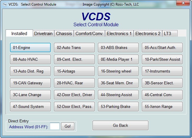

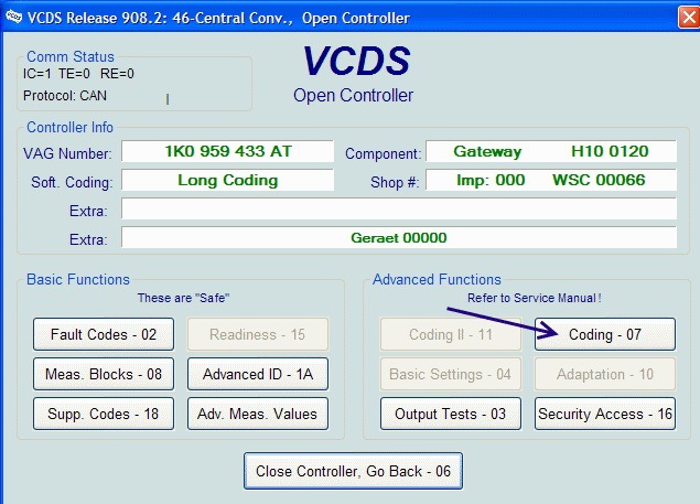

Нас интересует 42 и 52 блоки с надписями
Сначала жмете 42

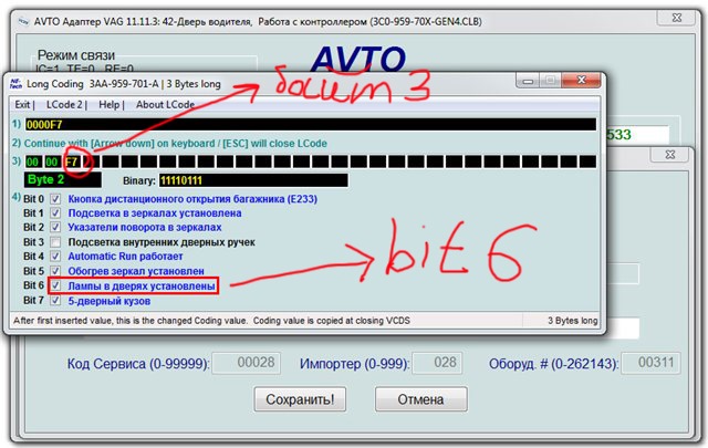

Здесь Coding — 07

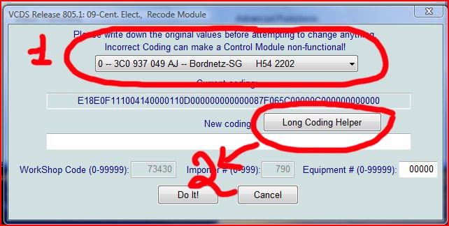

Затем оставляем 0-блок управления передней двери (отмечено 1)
И жмем кнопку 2 Long Coding Helper
Нам нужно кликнуть по байт 3 (отметил кружком)
и установить галку Bit 6.
Данное изображение на русском, но суть от этого не меняется.
Для задней двери необходимо сменить блок управления с 0(передней) на 1(заднюю) и сделать то же самое., выбрать байт 3, отметить галку на "Bit 6"
Проделать это в 2 блоках, 42,52 левая и правая сторона.
Задние двери выбираются кликнув на 1 (на фото) и сменить 0 -… на 1 — …:
Изображения для настройки через VAG-COM искал в инете, т.к. к сожалению не было времени делать это самому. Как только подключу ноут к авто, сделаю нормальные скриншоты. А по сути, там будет все тоже самое.
Как только вы ставите галку и жмете Do It. (применить), подсветка загорается сразу.

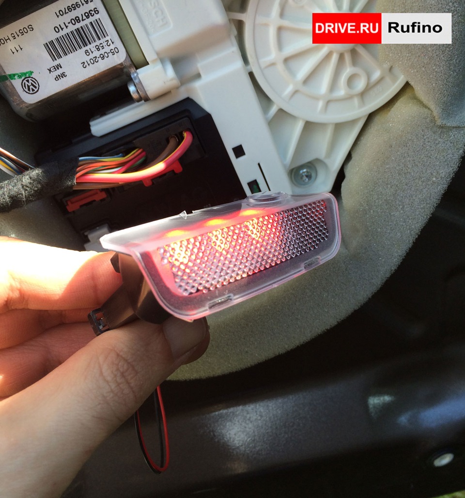

Фото не мое, копировал у продавца. Точно так же светятся теперь и мои:

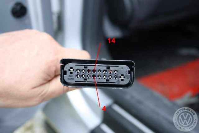

То что я привел ниже — это правильный вариант. Места на колодке под провода должны быть пустыми под вставку новых проводов от подсветки двери.
Судя по фото задней двери, не правильно указаны номерация ПИН.
4 пин внизу где одиночный пустой разъём, а 14й пин вверху в пустой ячейки над 4-ым пином.
Должно быть как на фото ниже

Вел отсчет от обозначения в крайнем углу коннектор amp получаются 5 сверху и снизу с противополжной стороны 4 нумерации 4 14 не нашел надписей
Привет. вопрос по задним дверям. при снятии обнаружил что на месте указанной стрелками уже стоят пины. Соединил последовательно к пинам можешь пояснить .спасибо
Приветствую! Ты первый хозяин машины? Джета в рестайлинге или 2011 года? Если да, то посмотри внимательно, они должны быть свободными.
хозяин первый 2012 года комфортлайн заняты 4 с краю как указанны стрелкой
А с другой стороны что? Это точно 18 и 19 пины? Там написано откуда отсчет идет
