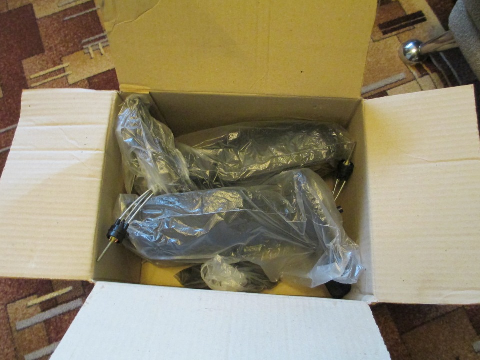

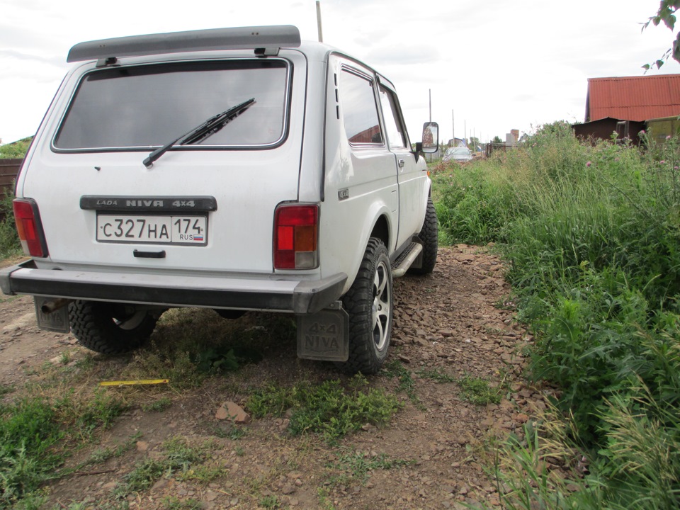

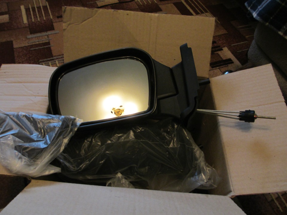

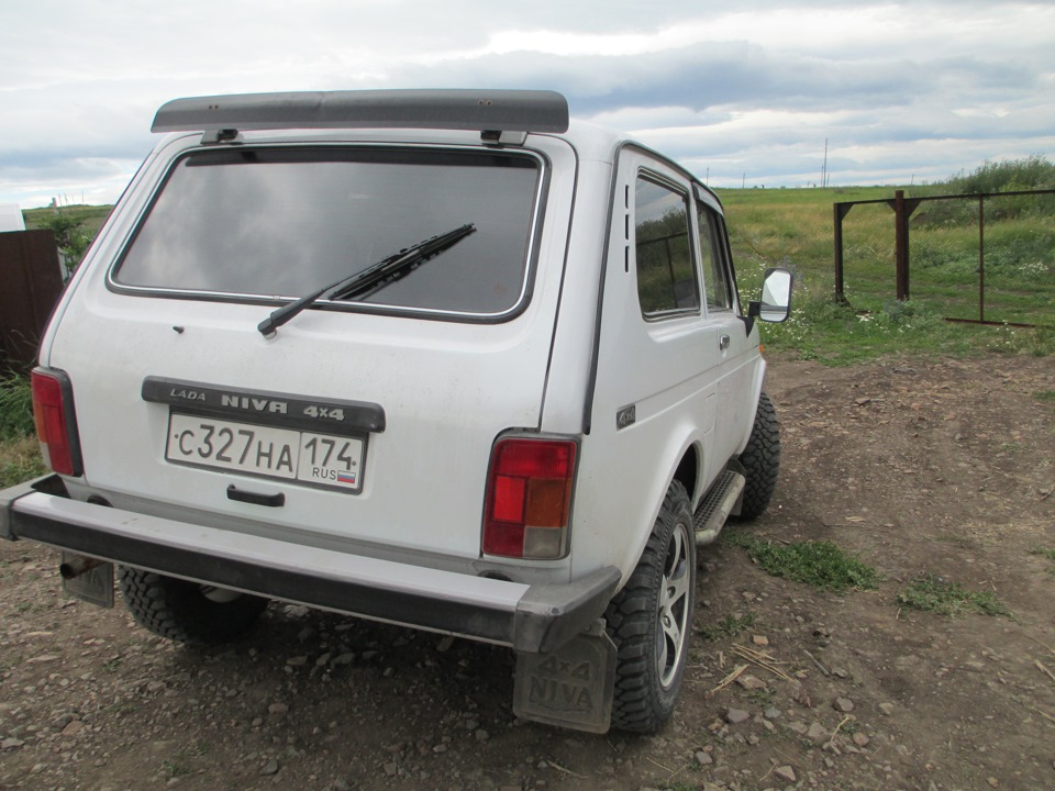

Так как все внимание сейчас обращено Пикапу, требует очень многого, но решил не забывать и о Ниве, хоть она столько внимания и не требует, решил сам проявить, иду к цели внешнего вида и машины для себя, в общем решился только сейчас за тонировать задние стекла и поставить наконец то зеркала от М-ки не охота нечего слушать по поводу что и от М-ки зеркала не ахти, просто нравятся, просто хочу, да и регулировка с салона, а не с наружи…
Так же недавно проведено плановое можно сказать ТО, замена выжимного, и кое каких подшипников в коробке, также выведены сапуны с заднего моста, коробки и раздатки, залито новое масло в трансмиссию, для себя и полного отличного тех. состояния осталось поменять рулевую трапецию для полного счастья …
