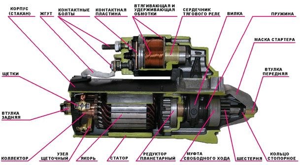

Стартер имеет четыре магнитных полюса и четыре щетки (две положительные и две отрицательные). Каждая из двух параллельно включенных обмоток возбуждения намагничивает по два полюса. Стартер включается с помощью электромагнитов.
Стартеру, обладающему небольшой массой и габаритами приходится вращать массивный маховик и приводить в движение всю кривошипно-поршневую группу двигателя.

Стартер подвержен эффекту "лавинных" поломок. При появлении дефекта в цепи электропитания стартеру не хватает мощности, чтобы провернуть всю массу, нагруженного на него железа. В итоге между щетками и коллектором возникает электрическая дуга, которая выжигает коллектор
Если долго крутить стартер, то происходит интенсивный износ втулок и чрезмерный разогрев обмотки, в результате чего может испортиться изоляция
Втулки. Во втулках стартера вращается вал якоря. Когда втулка выходит из строя, вал якоря начинает бить, и в итоге разбивается планетарный механизм и зубья венца маховика. Если якорь начинает бить по статору, то не обойтись без его замены, а возможно понадобиться замена венца маховика.
