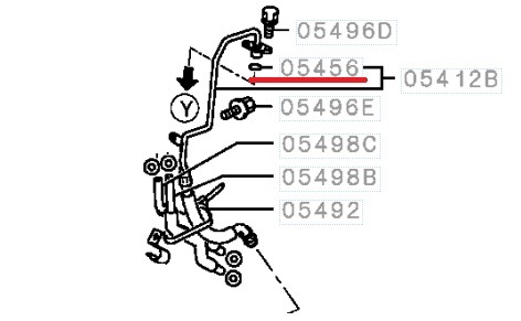

Вчера закончил эпопею замены фильтра в ТНВД.
Прокатался я 4 дня с текущим бензином из ТНВД, вчера забрал уплотнительное кольцо.
Не знаю почему сразу его не углядел, и упорно думал, что его там нет.
Но оно все же было:
Оригинальный номер — MB 554317, отдал за него 76 рублей.
Выглядит вот так:
Старое колечко было порвано и естественно плохо уплотняло.
Открутив штуцер в голову закралась мысль, а как его менять пальцы туда пролазят с трудом да и трубка упирается в коллектор, так что поднять ее не выходит. Думали снять коллектор, потом думали открутить крепления трубки, в итоге решили рискнуть и не пойми каким образом все же одеть эту резинку.
Спустя полчаса времени, обильной кучи матюков, резинка была одета на штуцер.
Заменили еще раз фильтр ТНВД и прикрутили трубку, затянулась без особых усилий.
Результат: бензин не течет (хоть это радует), а вот обороты плавают на горячем движке…
