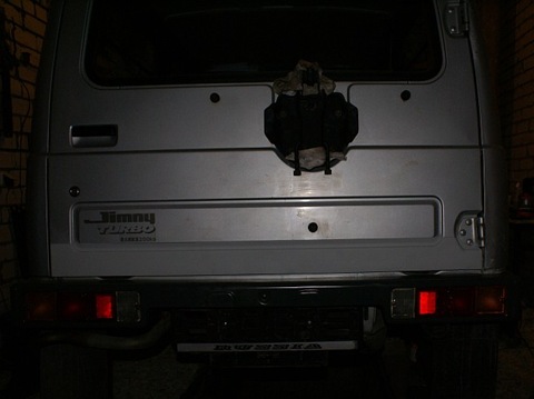

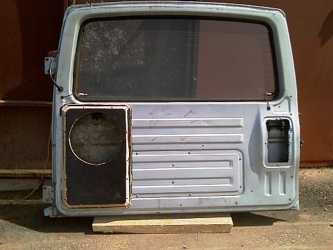

вот и началось. После длительного кризисного простоя Самурайчик, был помещен в гараж. Запломбированы сквозные отверстия (коррозия от морской воды) в задней двери. Произведена аудиоподготовка.

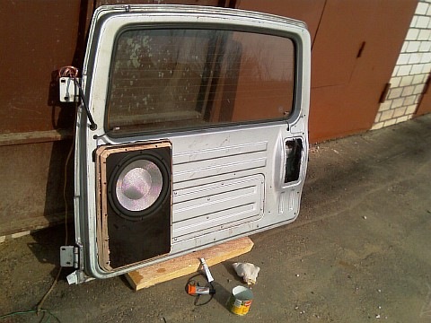

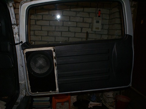

Как и обещал, 10" саб вживлен в заднюю дверь в оформлении "закрытый ящик".
Прокачка показала, что остро необходима виброизоляция кузова и дверей, что и было выполнено. На штатные места установлены 6"Kickx-ы.

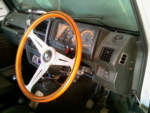

В переднюю панель врезаны ВЧ.

отреставрированная з/дверь…;)
а вот так разместился усилитель от активного саба.ессно.это пока временная схема.

ЗЯ на объем двери получился?
Нет для норвежца (МRM) надо было 10л. У меня вышло около 12
Есть более подробные фото по сабу?
