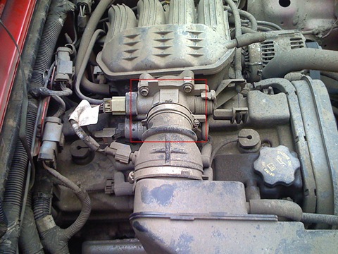

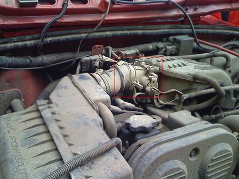

Предыстория. (Jeep TJ 2.4)
Стали появляться "провалы" при переключении на вторую передачу.
Было принято решение — Снять дроссельный узел и хорошенько там всё промыть "КрабКлинером ХайГир" (такой розовый баллон).
Из особых ахтунгов:
1) Острожно нужно отсоединять контакты.
2) Прыскать осторожно — много брызг.

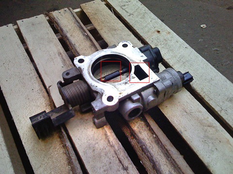

Сам узел
"Теже яйцы только в профиль"

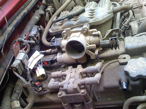

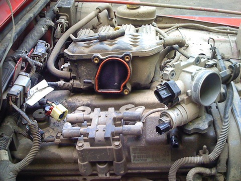

Апосля демонтажа короба фильтра, не забываем сообразить, отсегнуть трос заслонки.

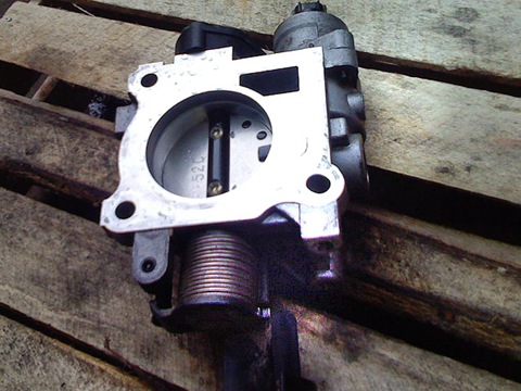

Узел снят

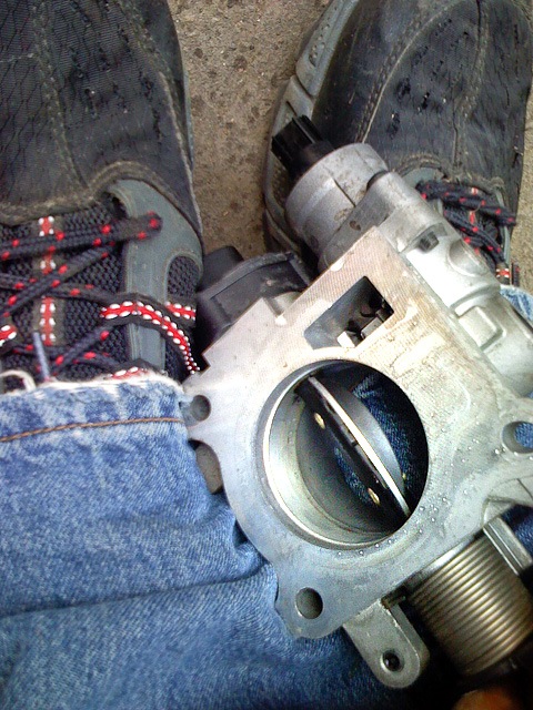

Грязи много особенно внутри, "дуть" нужно во все дыры!
Моем и трём
Тюнинх почти
Во всех труднодоступным местах тоже "трём и дуем клинером"
Результат — двигатель работает гораздо ровнее и исчез провал. Доволен.

Жень, а ты не чистил IAC (idle Air Controller)? Где-то рядом с дроссельной заслонкой должен быть? Просто из-за него у меня колбасит слегка мотор при переходе на холостые обороты, я нашел на пиндосовском сайте как это делается, так что придется дросель снимать все-таки.

Кстати, если поставить дросель от 4л, то он получше будет тянуть — сечение болше, а размеры те же.
