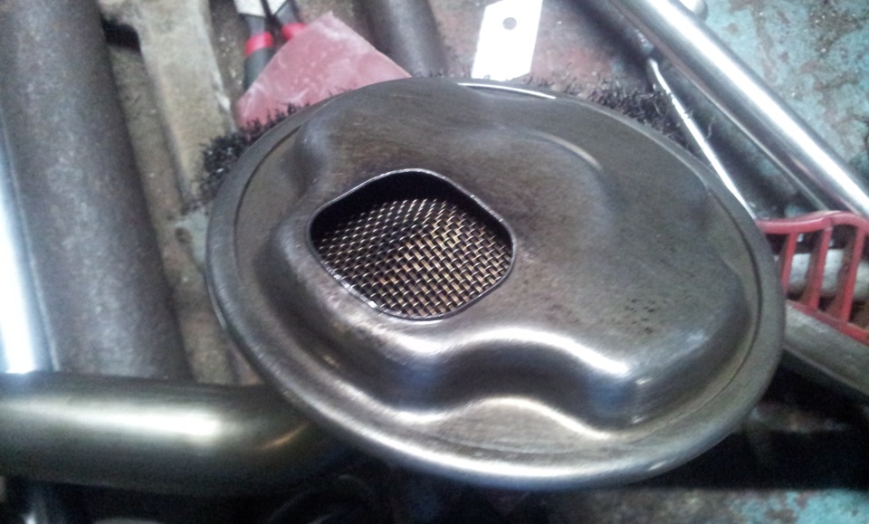

Меня начало смущать что при запуске двигателя лампа давления масла тухла через секунду после запуска.
Решил начать с малого, снять поддон и почистить масло приемник.

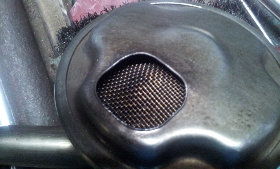

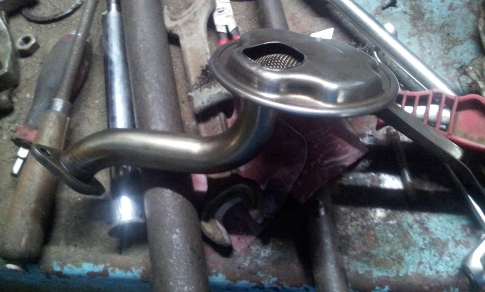

После снятия поддона визуально приемник был почти чистый корме одного места, как оказалось именно в этом месте в сетку почти в притык упирается трубка которая идет к блоку. снял приемник облил бензином и поджог! :))) для того что бы на сетке выгорели остатки герметика и вся прочая срань… )) потом все помыл почистил щеткой, заменил масло, фильтра и вуаля, лампа тухнет почти моментально!

чтобы снять поддон, двигатель домкратил?
Да, отпускали подушки и движок приподнимали, там задние болты сложно доступны…
