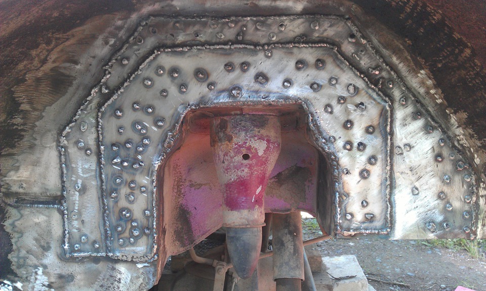

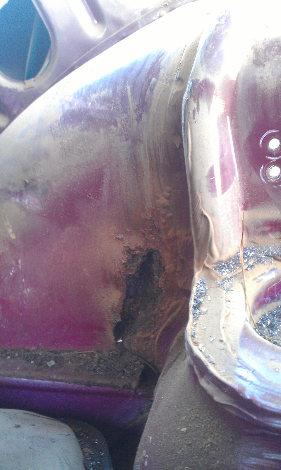

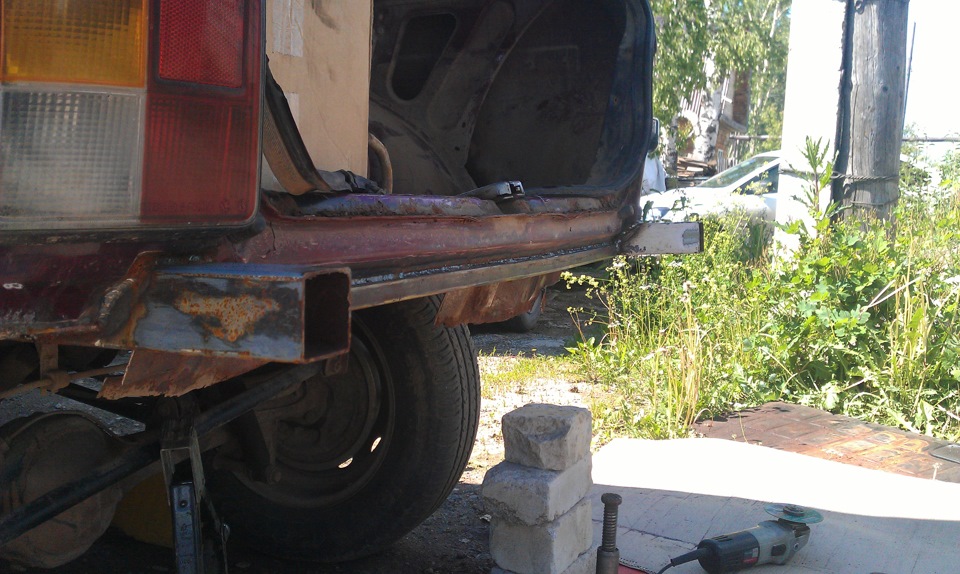

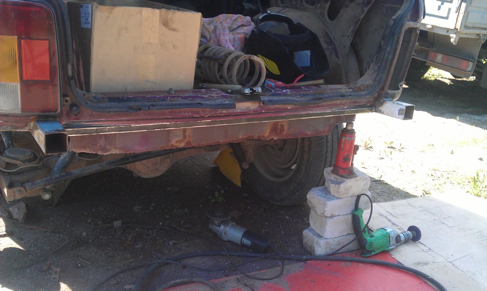

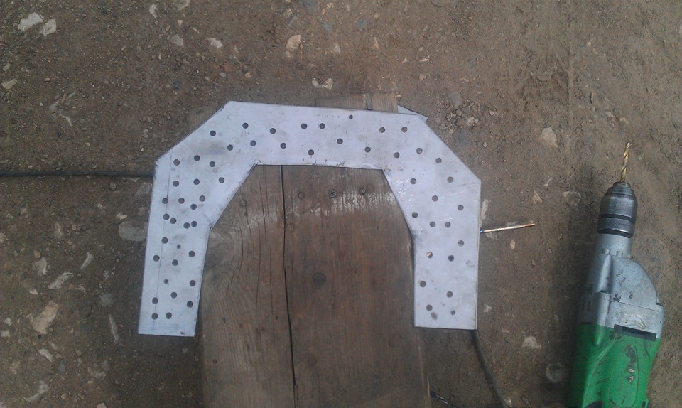

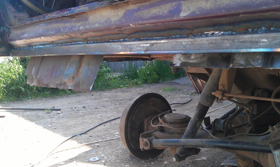

привет всем! ну вот наконец то я нашел время написать о тех изменения что произошли с машиной.
Сняв подкрылки с машины был просто в ужасе от такого состояния железа, у предыдущей моей нивы такой беды не было хотя она была 87года, деваться некуда надо исправлять все недочеты, работы много, а времени заниматься с машиной совсем нет.

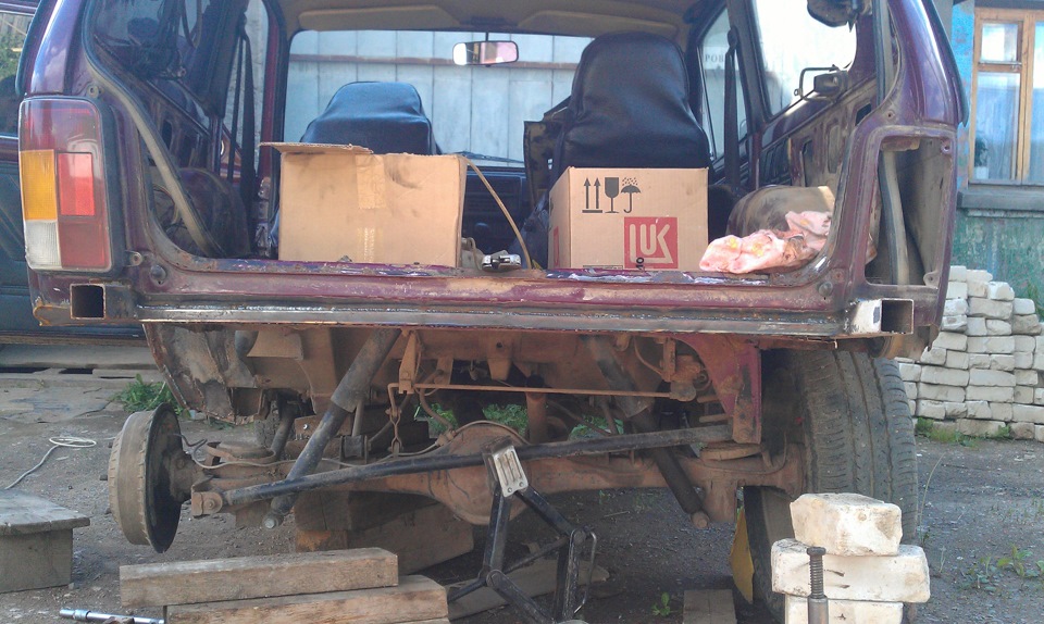

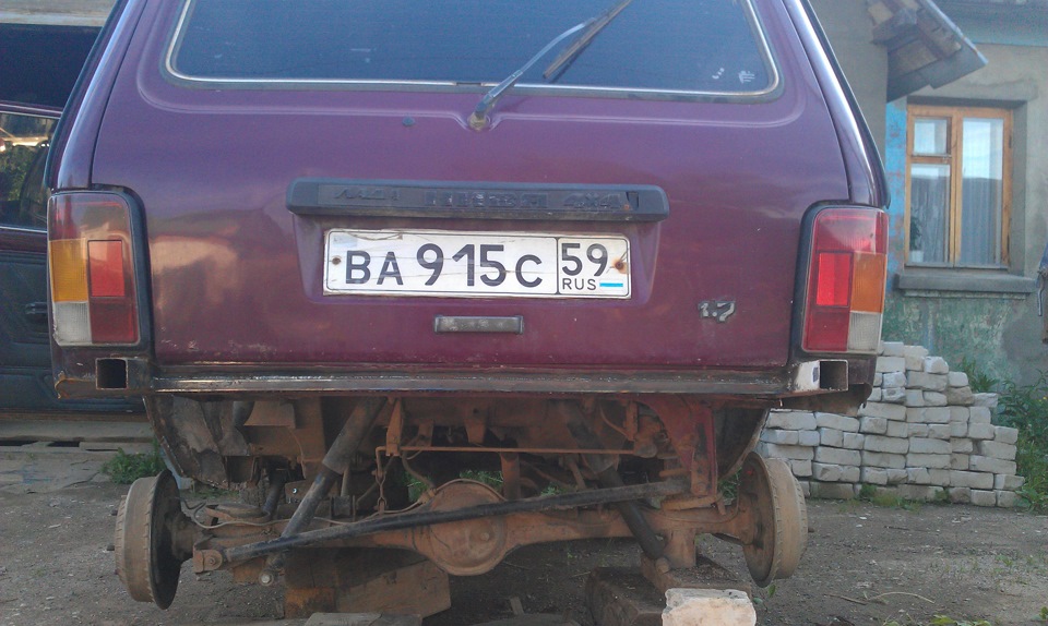

Что было сделано:

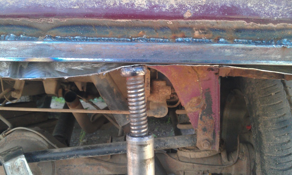

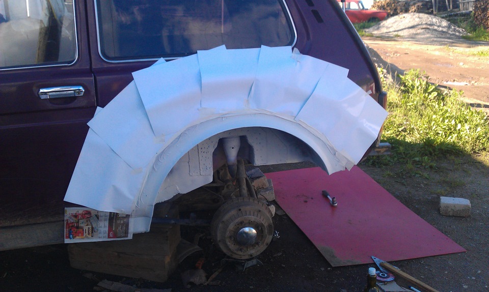

-резка передних и задних арок.
-обрезка заднего фартука с карманами.
-обрезка передней юбки.

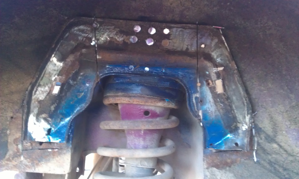

-замена усилителей задних арок.
-и все это дело было загрунтовано и покрыто антигравием.
Осталось только поменять сальники на заднем мосту и где то найти промвал на крестовине так как на шрусе отпал при последней поездке.И самое главное хочу сказать большое спасибо BESHENYAGA за отличный журнал, в котором я узнал очень много нового, и который помогает мне не останавливаться на достигнутом а стремиться к лучшим результатам)

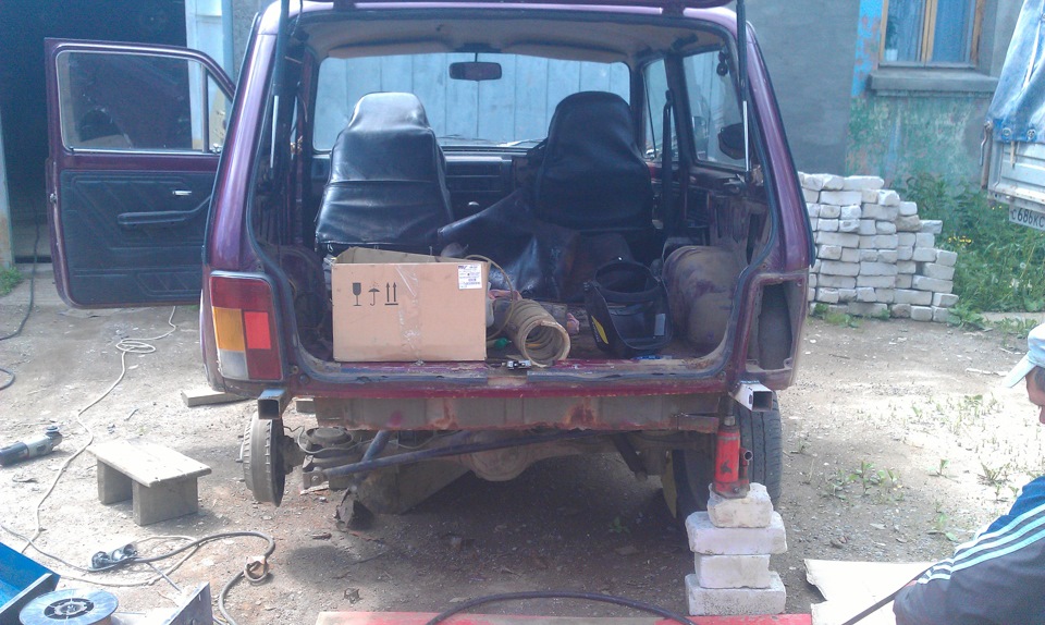

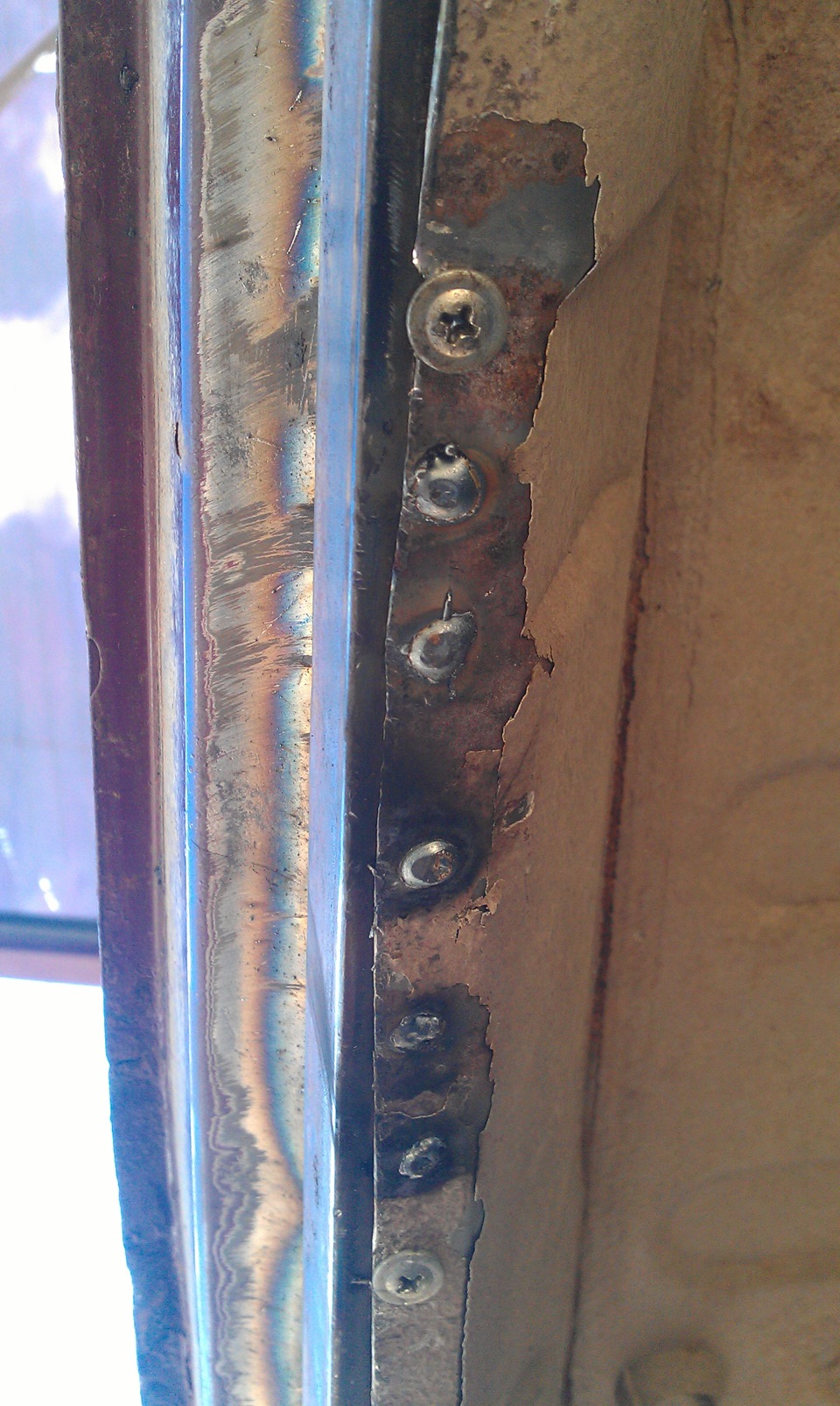

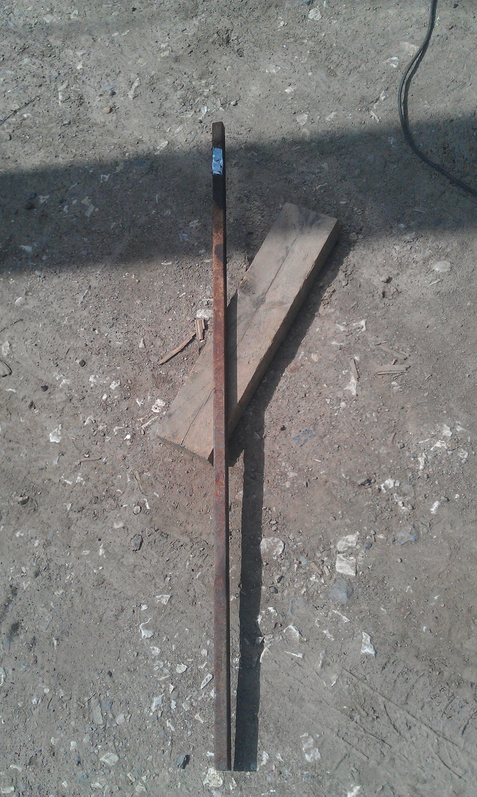

загибаем фартук</b>">
прикручиваем, чтобы удобно было варить</b>">
ПРОДОЛЖЕНИЕ СЛЕДУЕТ</b>">

Зачет! Никак добраться не могу. Передние лонжероны не усиливал? есть чертежи деталей?
чертежи усилителя лонжерона тебе надо?
да
www.niva-club.net/viewtop…8&t=1539&start=80#p372418
комент от 05 сен 2012, 19:15
спасибо.
Temirlan

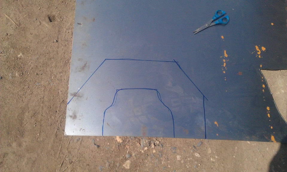

до передних еще добрался.нету, вымерял с помошью листа бумаги прикладывал и обводил по ребрам жесткости.
Спасибо
неплохой способ ровной разметки арки))))
при разметке под покраску пришлось маркер привязывать, так как на чистом металле не видно полосу
