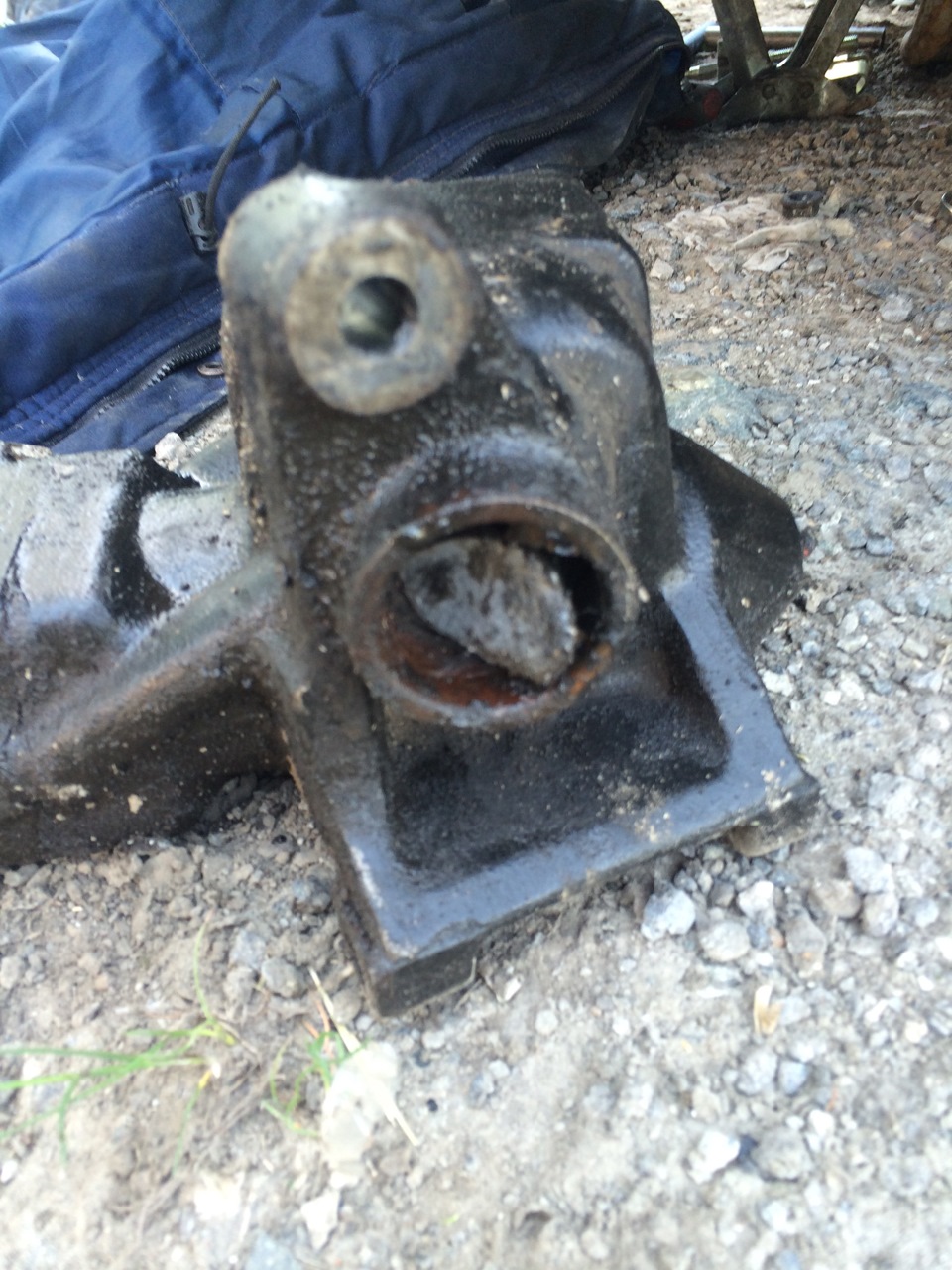

В начале поездки в Тюмень думал буду восстанавливать этот кузов, поэтому приобрелась вся ходовая, и сломанные части креплений двигателя и коробки, приехав почти сразу за работу, на все четыре дня.
Повреждено после ДТП:
-Подушки двигателя;
-Подушки коробки;
-Планка кулисы;
-Штанга кулисы (ее намотало на кардан);
-Лопасти вентилятора охлаждения;
-Рулевой редуктор сломало шток;
-Резиновая муфта кардана разорвалась;
-Согнуло правый амортизатор.
-Ну и рычаги передней подвески были уставшие.
Сделано:
-Новая вискомуфта и лопасти;
-Подушки двигателя;
-Подушки коробки;
-Новая передняя подвеска вся;
-Муфта кардана;
-Замена масла (все таже LIQUY MOLLY 10W40);
-Замена рулевого редуктора;
Так и не нашел в Тюмени планку кулисы поэтому обратился к сварщику аргоном, примерно замерив ее длину, из остатков сварили вместе, и в путь но сначала на развал-схождение и в страховую.
По дороге до Ноябрьска проблем не возникло, больше всего переживал за сломанную кулису, но и она меня почти не подводила.
Фотографий мало, не было времени фотографировать все полностью.
