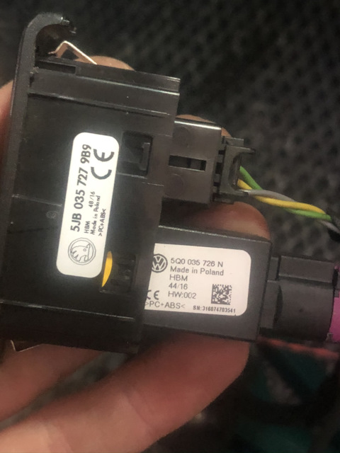

Пытался подключить iPhone в USB порт MDI через обыкновенный провод.
iPhone написал, что аксессуар не поддерживается.
Кто с таким сталкивался?
Нужен какой-то оригинальный шнур от шкоды?

Кому интересно, нашел номер MDI -> lightning iPhone 5 провод (000051446Q).
Для того чтобы поставить на рапид нужно снимать панельку с usb/aux и включать напрямуя в MDI порт.
А я разве не об этом писал?
Об этом. Я просто добавил номер, но это не подходит мне, так как тогда придется выключать USB и aux, которыми я пользуюсь. Хотелось бы провод для USB в lightning, но такой я не нашел, везде пишут, что он только заряжает.
Возможно это www.ebay.com/itm/VW-Volks…pters&hash=item3a7bfe28bf
Это в mdi порт, такие порты были на старых mdi блоках, сейчас сразу USB вход в блоке
Это не совсем так. Внутри панели стоит такой же mdi блок, в него подключен новый провод с USB и AUX на конце. Как вариант можно добраться до mdi блока и воткнуть обычный шнур.
Слишком сложно, должен быть какой-то простой способ, ведь в инструкции написано, что MDI поддерживает iPhone/iPod.
"Простой способ" — уродский крос-кабель? на одном конце USB+jack, на другом — Lightning+jack. Вот так тупо и коряво… видимо, шкодовский MDI не умеет играть цифровой звук по USB и ему нужен аналоговый тракт, который был упразднен с появлением разъема Lightning

на сколько я знаю есть провод для usb это для воспроизведения музыки и есть провод для яблока… тоже денег стоит через него только будет видеть
Найти бы хотя бы номерок такого провода под iPhone 5…
Не соединял, если получится пиши, самому интересно!
