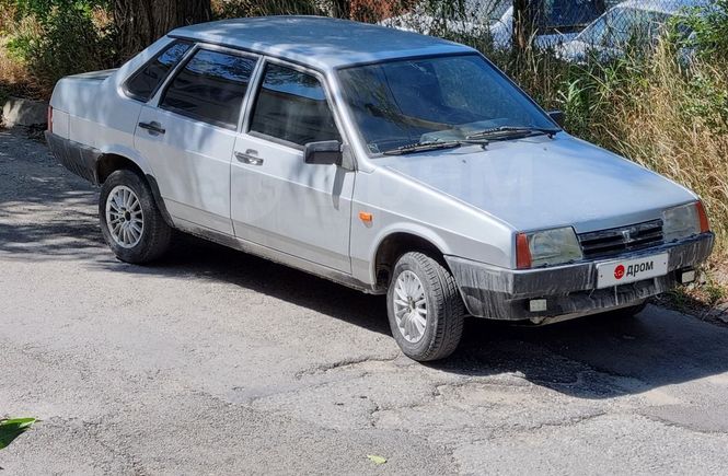

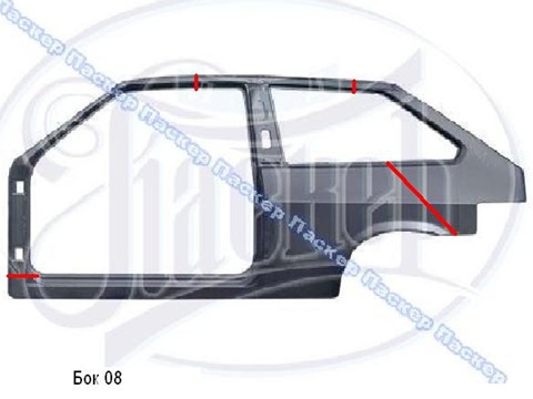

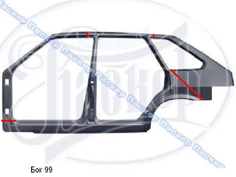

К сожалению сам процесс работы не задокументирован на фото, но я все же попытаюсь объяснить на картинках.
Да собственно и объяснять-то нечего, все просто.
На первой картинке показано, где резали 99.
На второй-как режим бок 08.
Потом стыкуем и…

Можно было бы в инете найти фото бочины от 99-ой, а не от девятки, так сказать для наглядности. Понятно, что у вас автомобиль на ходу и вам эти посты уже не интересны.
а после $$$$$$ какая отметка в СТС и ПТС стала?
А крыша у 8 и у 99 одинакова?
Да, конструктивно не выгодно делать с разными крышами.
с каких это пор у них крыша одинаковая стала? на 8 и 9 крыша длинней, чем на 99
У них всё одинаковое, только жопа. На 08 у вас просто дверь длиннее, а жопа короче и заварена по сути. На 99 если сделать тоже самое, то вот вам купе 99. То есть по сути просто нужно крылья задние приварить. Я 99 переваривал свою полностью. Крылья задние от ваз 2108 покупал и доваривал куски, так как нет от 99 крыльев (возможно только у меня в городе, Рязани)…
у меня была 99, щас 8, и я вам говорю, на 8 крыша длинней, это можно понять, если сравнить 9 и 99 сбоку, двери у них одинаковые, а форточка на 99 меньше, чем на 9, соответственно и крыша короче, а на 8 и 9 одинаковые крыши, все как вы сказали, там разница лишь в крыльях и дверях
а что от 08 стекла задние не подойдут что ли?
Нет, не подходят…

Да! На картинках все просто. А как это все ровно приварить?
а в салоне как обшивку сзади делал?
сзади все подходит от 08

У Вахи здесь есть тема про синюю копейку купэ. Ему удалось поставить на учет как "купэ" через НАМИ. Интересно насколько это геморно? Стекла где заказывал? Может чертежи остались?
Поклонная ул. 11
а резиновые уплотнители обрезал ( укорачивал ) ? или тоже на заказ
Обрезал.
подскажи как укорачивал задние боковые стёкла ? И как состыковывал ?
Стекла пластиковые сначала были, потом на заказ сделал.
мне интересно как ты в ГАИ машину оформил. Тип кузова какой написан?
Кузов в документах седан.
Как оформил см. выше.
просто седан это 4 двери и багажний. а купе это 2 двери и багажник:) поидее любой ИДПС может отправить на штрафку, и будет прав. У меня было подобное, в документах написано легковой хэтчбек, при ТО сказали поменять св-во о регистрации, на "купе"
а толку см выше как оформил, если там написано только "$$$$$$$")))
$$$$$$-значит дэнги
это понятно. просто не сходится.
Купе (от фр. coupé) — тип закрытого кузова легкового автомобиля с одним или двумя рядами сидений, двумя дверьми и структурно отдельным багажником, обычно — укороченной колёсной базой[
а седан — он с 4мя дверьми))) видимо гайцы еще не дошли до этого, видят что есть "жопа" значит седан)
А как же Passat CC и Mercedes-Benz CLS? Заваривать задние двери или в отстойник? Не надо дорожных стражей порядка держать за недолеких. Все всё прекрастно понимают. И как на учет встала, и как ТО. Зачем друг друга подставлять.
