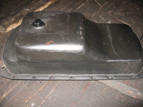

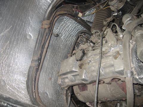

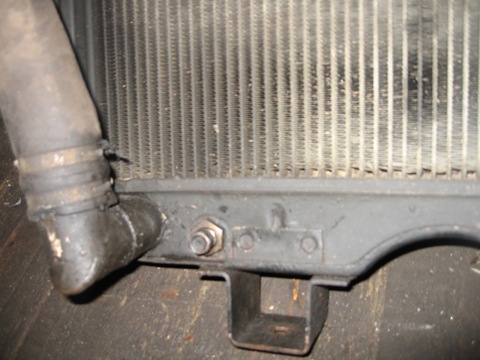

Я установил дизель Тойота Хайс 2L, объём 2,4. Отличный дизель, выносливый, весь чугунный. Расход на УАЗе 11-12 литров максимум и по-барабану город это или непролазная бачага. Неприхотливый к соляре. Меняй фильтр и всё. Когда надо поменять фильтр — дизель покажет сам, просто буде хуже тянуть. У меня стоят тяговые мосты 41 зуб, 33-и колёса. Дизель перебран (стоит новая поршневая). Учитывая то, что у меня в УАЗе весу кг на 400 больше, чем в простой буханке (лебёдка, багажник, 2 бампера из 4-х миллиметровой стали и сам дизель 250 кг). УАЗа с 402м движком я по ходу сделаю, как с места, так и лесу. Так говорю, потому что у самого стоял 402-й, причем новый.Я сейчас его называю (ЧИХАЙС) Дизель же топил в воду, по самое ни хочу, пока есть воздух будет тарахтеть, газ сбросил, будет ползти и ведь никогда не чихнёт. По трассе бежит ничем не хуже, чем с 402-ым. Максимальные обороты у этого дизеля порядка 5500 тыс. Много спрашивают про коробку и раздатку. Всё остаётся родное, просто покупается переход (картер сцепления) Тойота-УАЗ. (У нас я брал за 15.000 рублей (см.фото)). И так первым делом снимаем старый движок и срезаем болгаркой старые кронштейны движка, чтобы изготовить и приварить новые. Я всё вымерял по умершей буханочной раме. Поставил на неё коробку с РК и дизелем. Дизель вывесил на таль, предварительно со старой рамы тоже срезал кронштейны. Храповик дизеля, точнее болт, должен ровно смотреть в ловушку заводной ручки на раме. Подушки дизеля остаются тойотовские, некоторые ставят УАЗовские (намного дешевле), потом переделывают (большая вибрация). Итак вымеряем, изготавливаем кронштейны (я сделал из 4-х мм металла) и всё это дело и размеры переносим и привариваем на свою раму (см. фото). Дизель ставится без головки, целиком просто не впихнёте 250 кг. Потом надо будет помучаться с подгонкой тяг включения РК. Я замучился бегать из ямы к тискам. Потом надо будет переварить приёмную трубу (на фото видно). Затем припаять к нижнему патрубку угол 90 градусов (см. фото). В принципе, если нет ГУРа, этого делать не надо. Шкив ГУРа как раз упирается в нижний патрубок.
Теперь о переделке дизеля… Срезаем корыто с хайсовского поддона (оно как раз упирается в передний кардан) и низ с УАЗовского или Волговского поддона, и привариваем на Тойотовский. Швы зачищаем и промазываем холодной сваркой (на всякий случай).
Далее — сцепление… берёте тойотовский маховик и едете в магазин. Есть универсальное УАЗовское сцепление (продаётся комплектом), корзина лепестковая с пятой. Так вот корзина на маховик должна подойти по трём отверстиям. Остальные три придётся просверлить и нарезать резьбу. Вместо подшипника под первичный вал можно выточить бронзовую втулку (не сомневайтесь, ходит отлично), но не вздумайте протачивать коленвал под УАЗовский подшипник. Остаётся тонкая стенка. Я сделал следующим образом: купил два узких подшипника 35х17 (35-наружный диаметр, 17-внутренний), толщина 7 мм. Выточил П-образную втулку, вставил в неё два узких подшипника, один за другим, и запрессовал в каленвал (совет джиперов). Кто-то протачивает первичный вал, но 12-мм вал для УАЗа — это мало, да и поменять коробку каждый раз точить вал не будешь, запара! Со сцеплением всё. Насчёт вакуума на тормоза: вакуумный насос стоит на генераторе, тут проблем не будет. Ну пока будет снят двигатель, сделайте под капотом шумоизоляцию, всё-таки дизель шумнее и то только тогда, когда тарахтит на месте. По мелочам придётся подрезать лопасти вентилятора охлаждения см на 4. Сделать штуцера по маслянные датчики. Датчик температуры тоже надо вкрутить УАЗкин. Вот вроде бы и всё… Желаю удачи в установке! А кому что-то не понятно, пишите, с удовольствием объясню.

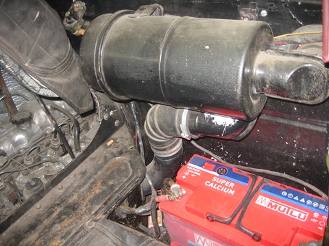

приветстую, а воздухан от чего стоит? тойотовский или там без разницы какой ставить?
Доработанный газелевский!

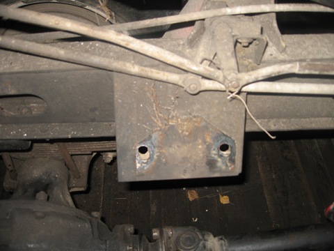

А имеются ли фото конечного результата монтажа подушек двигателя? В каком месте приварил то?
Что приварил?

Вован, а воздушный фильтр у тебя от чего стоит?
От Хайса!
VOVAN452прошу ВАС дать данные о размерах приваренных проушин: высота, ширина, длина? заранее благодарен.
Вериш нет, даже не мерил, просто всё подгонял по умершей раме, потом всё переносил на свою!

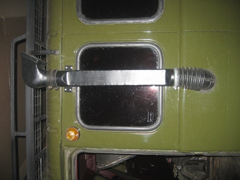

а шноркель в лесу не страдает? как-то опасно он сбоку торчит…
дак он железный и прицеплен капитально!
