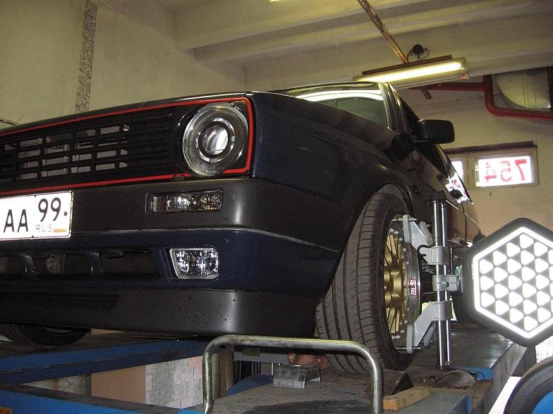

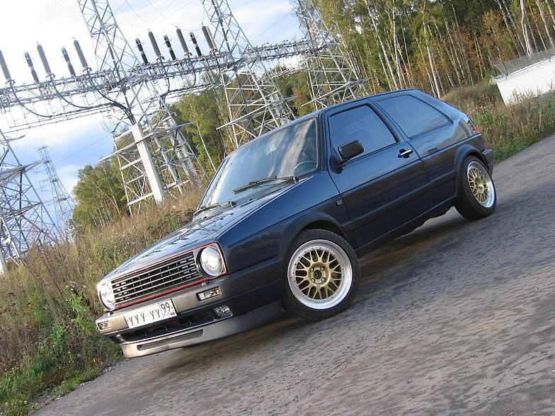

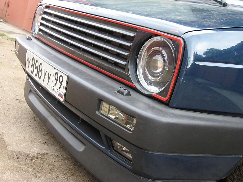

ВР6 губу нужно надрезать по углам и гнуть под радиус Г2 бампера с помощью строительного фена.
Я делал так. Снял и перевернул бампер. Прикрепил (вначале в штатные ушки бампера) половинку губы вровень с краем бампера (где арка). Сразу стало видно с какого места нужно гнуть и под какой радиус. Начал делать в губе ( в той части, где пистоны, защелкивающиеся в ушки бампера) V-образные надрезы. Режем ножом для бумаги. Бережем пальцы и стараемся не дорезать до лицевой стороны (иначе потом с лица будут видны "вершины" V-надрезов). К этому моменту я понял, что из 10 штатных пистонов губы в отверстия на бампере попадает максимум 1, да и то его нужно подправлять по форме. Потому пистоны срезал все нафиг…
Продолжаем выгибать угол. Нарезали V-образных уголков по всему радиусу будущего угла, погрели участочек, ближайший к арке (аккуратно, дабы пластмасса стала мягкой, но не "поплыла") феном, подогнули, вогнали саморез. Подождали пока нагретая часть остынет и примет нужный изгиб, И дальше. Греем-крепит-остужаем…
Понимаем где у нас середина бампера, отмечаем это место на половинке губы, снимаем, отрезаем лишнее, крепим.
Аналогично поступаем со второй половинкой.
месте стыка половинок оставляем лишние несколько миллиметров на каждой половинке дабы точно подогнать стык по месту.
Все. Крепим окончательно. Для крепежа я использовал короткие оцинкованные саморезы со шляпкой-шайбой.
Фото процесса не делал. Волновался очень. Есть фоты результата.
