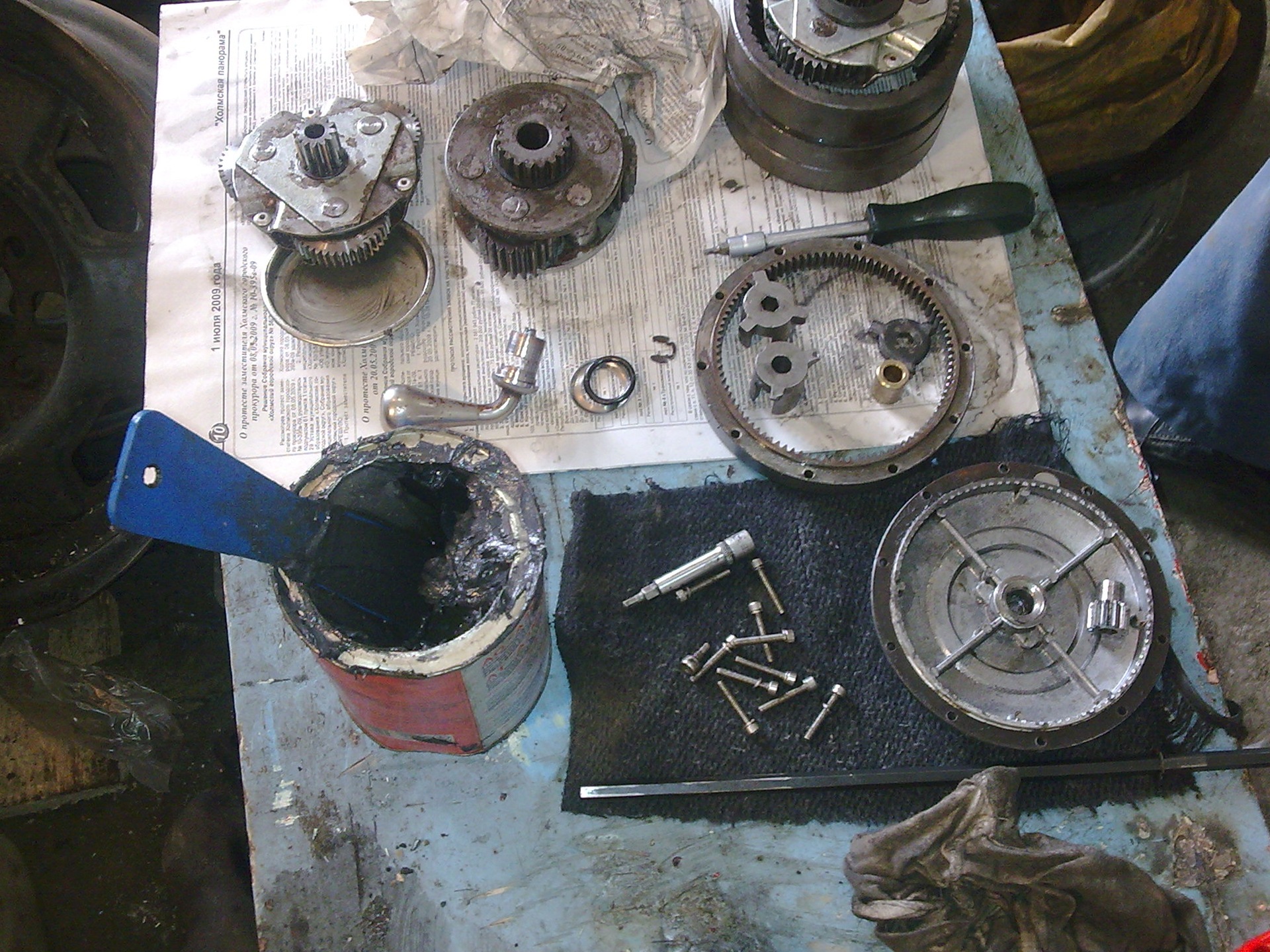

Моим лебедкам нет покоя.Самый разбираемый и обслуживаемый механизм на моем авто.На Т-Мах пришел эл.двигатель.Был запорот осенью на соревнованиях.Варн разобрал, промыл от старой смазки.Элдвигатель сгорел еще летом и подошел от донора.Редуктор живой и скоро обе будут снова в строю.

В основном эл.двигателя сгорают от присутствия влаги и перегрева.
Задняя вместо вертикального расположения стояла горизонтально и сапун был не там.Сварилась сама в себе.
А из за чего пушной зверь пришел? Перегрев?
Я так понимаю лебедки не сильно сложно разбираются и регулярная смазка им только на пользу)
а чем смазывать? обычной консистентной смазкой?
Нет сложностей в разборе.Главное собрать не перепутав ничего.Смазываем обычной.
