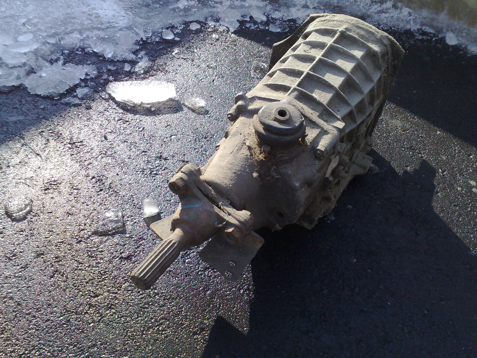

Что за плита такая ?Вчера поехал к этому дедку посмотреть и с вами посоветоваться!
Фишка в чём:-он отдаёт это всё за тыщу, но есть ли смысл?
Описание плиты и коробки:

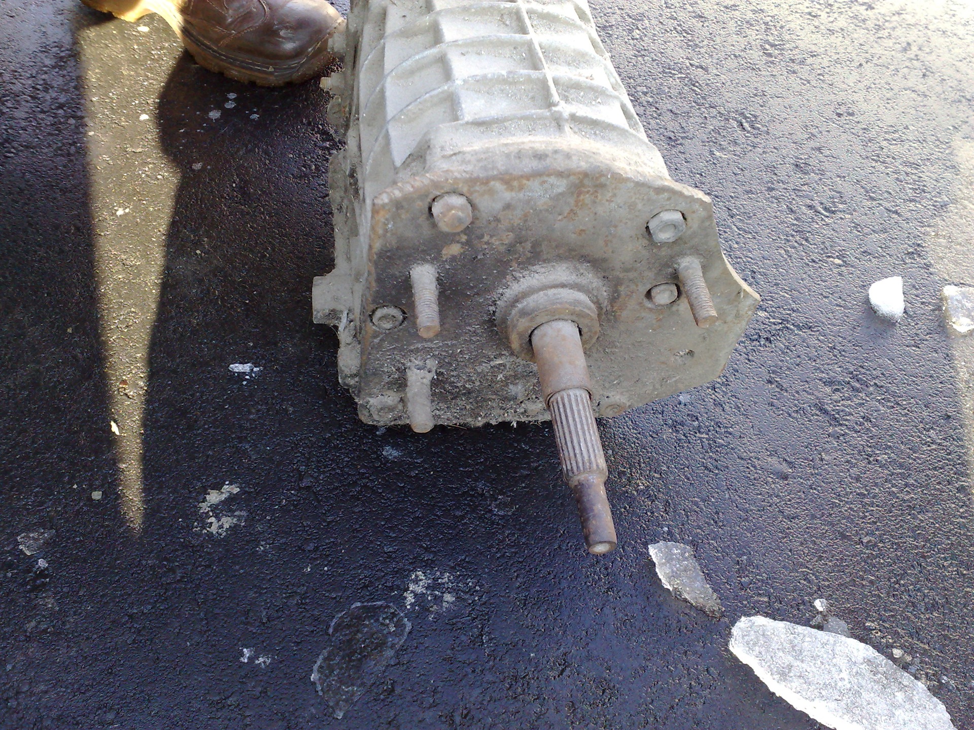

1-толщина плиты 9.5 мм
2-для сапуна где отверстие?
3-первичный вал расточен под москв. подшипник

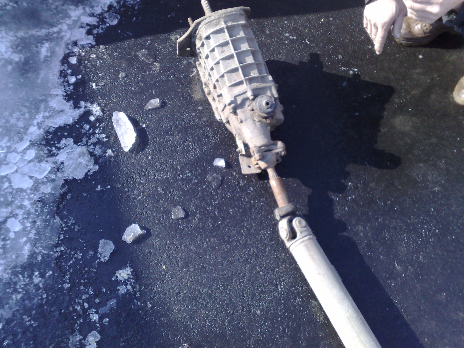

4-к кпп прикручен сзади переходник на который точно одевается москв. кардан(по ходу этим самым мы отказываемся от кардана ваз и всех заморочек с ним)

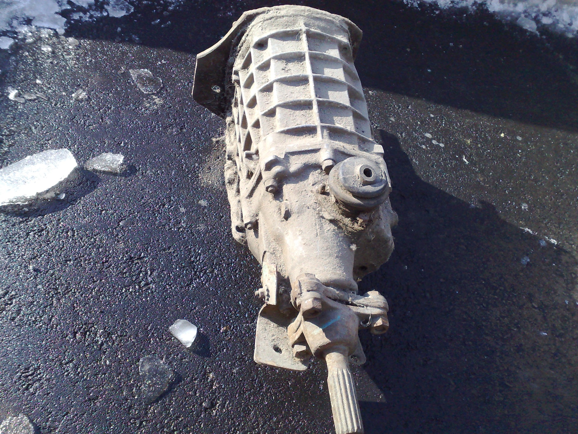

5-в верху гайки выпирают(мешаться будут)?
Дайте ответ и ваше мнение по поводу этого девайса.

довольно интересный переходник на кпп интресно от чего он ? или самоточка ? разумееться что москвичовский кардан будет лучше т.к нет всяких подвесных муфт и прочих подшибников

Гайки буду мешать. Другая система там. вчера коробку снимал со своего
еше раз посмотрел фото кпп -а этот девайс часом не тракторист сотворил?

плита не вызывает доверия.нет сапуна.от куда масло будет гнать)канечно с хвоста коробки.
на счёт карданчика он заморочился))))молодец)))
болты будут уператься в корпус колокола…
а так тебе советую заказать плиту переходную.купить коробку норм.и кардан по ваз кпп.
имхо не стоит замарачиваться…

плита стрёмная какая-то, в моей отверстие под сапун в веру, переходник тож непонятен, а кардан вроде с Оды подходит
Да удивительная коробка. На хвостовике нет эластичной муфты из за этого может разбивать подшибник на коробке. я думаю лутше поставить нормальную плиту и ваз кардан.

Как-то странно выпирают верхние гайки и что за прилив на плите слева… Дим, она чё из черного металла? У меня вот такая стоит, правда не заводская, но чем хуже?

это переходник под другой двиг или коробку у меня такаяже будет стоять ток с коробки заз на двиг ваз…

Нормальная плита, толщина 22 или 16 идеальной считается, не помню точно. На 3 шпильки, что торчат одевается наш колокол и прикручивается изнутри, правое нижнее остаетстие, если смотреть на торец коробки, прикручивается насквозь.(сегодня собирал свою)
Но толщина 9.5 меня волнует.Чем черевато если такая по толщине?
Значит надо сделать шайбы какие нибудь, диск на шлицах первичного вала неправильно стоять будет, т.е. Будет работать не вся поверхность шлицевого соединения, со временем появится ступенька и вал придётся менять…
меня волнует вопрос, масло гнать не будет из коробки?
В нормальных плитах выточка для отвода газов, а тут где она?
лучше отказаться от установки такой плиты и такого кардана, плита стоит в районе 1200 + пересылка, кардан такой нельзя ставить, потому что подшипник хвостовика жиго коробки не расчитан на боковые нагрузки и его просто разобьет…сварить и отбалансировать кардан в нашей "глухой деревне" обошлось всего 1500…

хм, у меня такая же плита лежит. На москвиче стояла точно, следы от кпп и колокола на ней есть, но имхо лучше заказать нормальную плиту чтоб под норм сцепу и т.п. Потому как на этой как мне говорили только родную использовать можно.
С карданом идея понравилась. Как я понял это москвичевский кардан?
Оно самое!Но тоже думаю что луше путёвую плитку.
Слушай, а фоток побольше кардана можешь сделать, и длину желательно его. Чет мне кажется это даже лучше чем вазокардан
Только эти!Ну сам прикинь сколько наш карлдан по длинне!я так понял что ваз(отпадает).
Да наш кардан я знаю скок по длинне. Я всмысле этот укорачивали или не?
нет этот кардан стоковый
