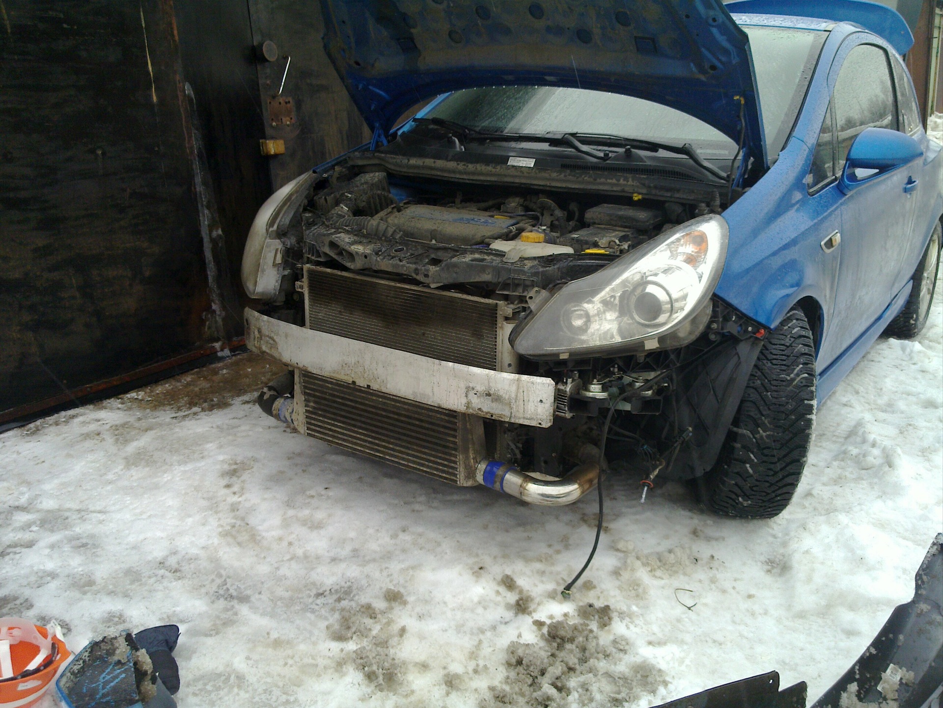

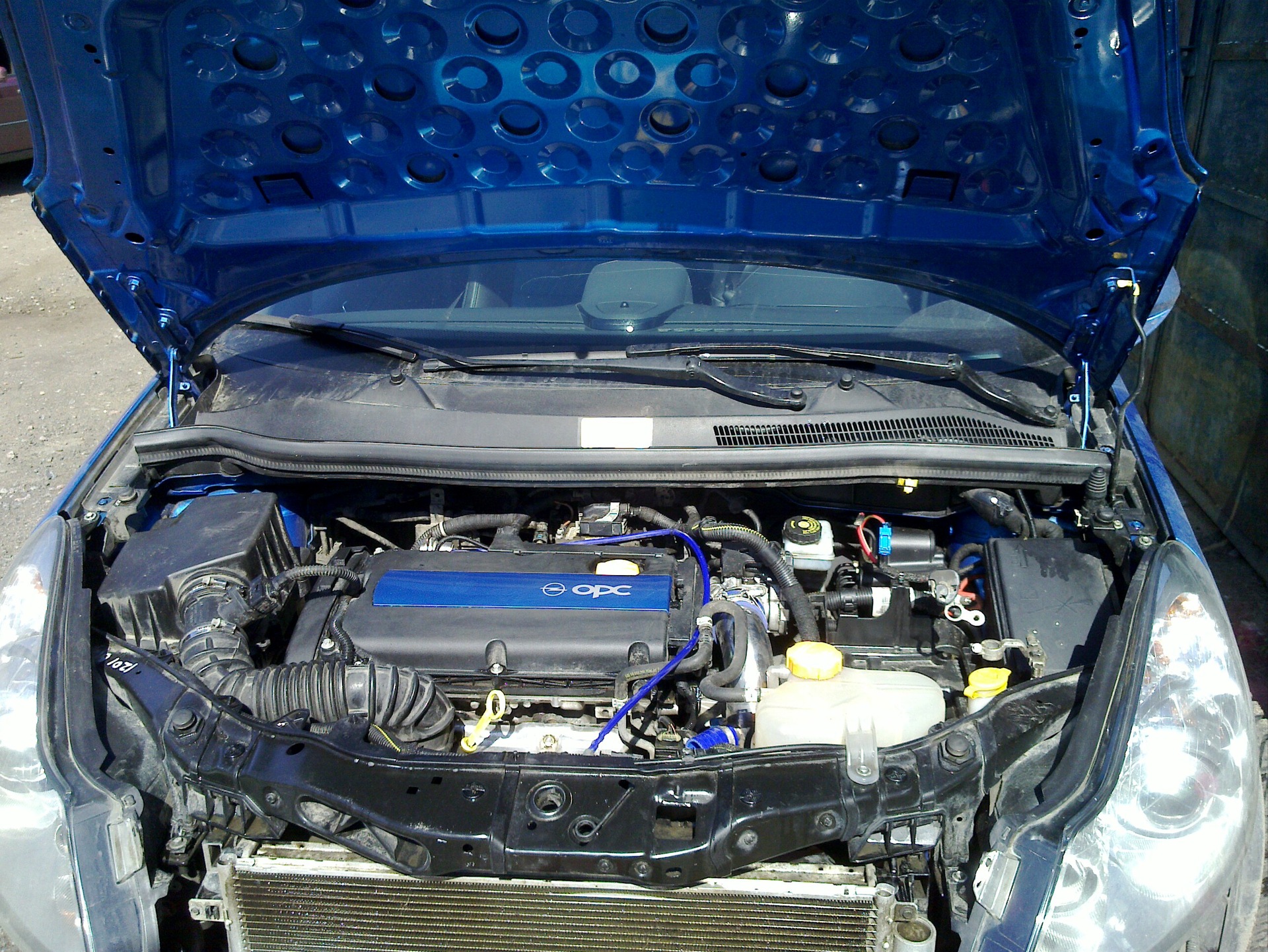

Пора уже писать про всякие мелкие доработки, но фотографировать подкапотное после зимы рука не поднималась. Пришлось мыть:
было:
стало:

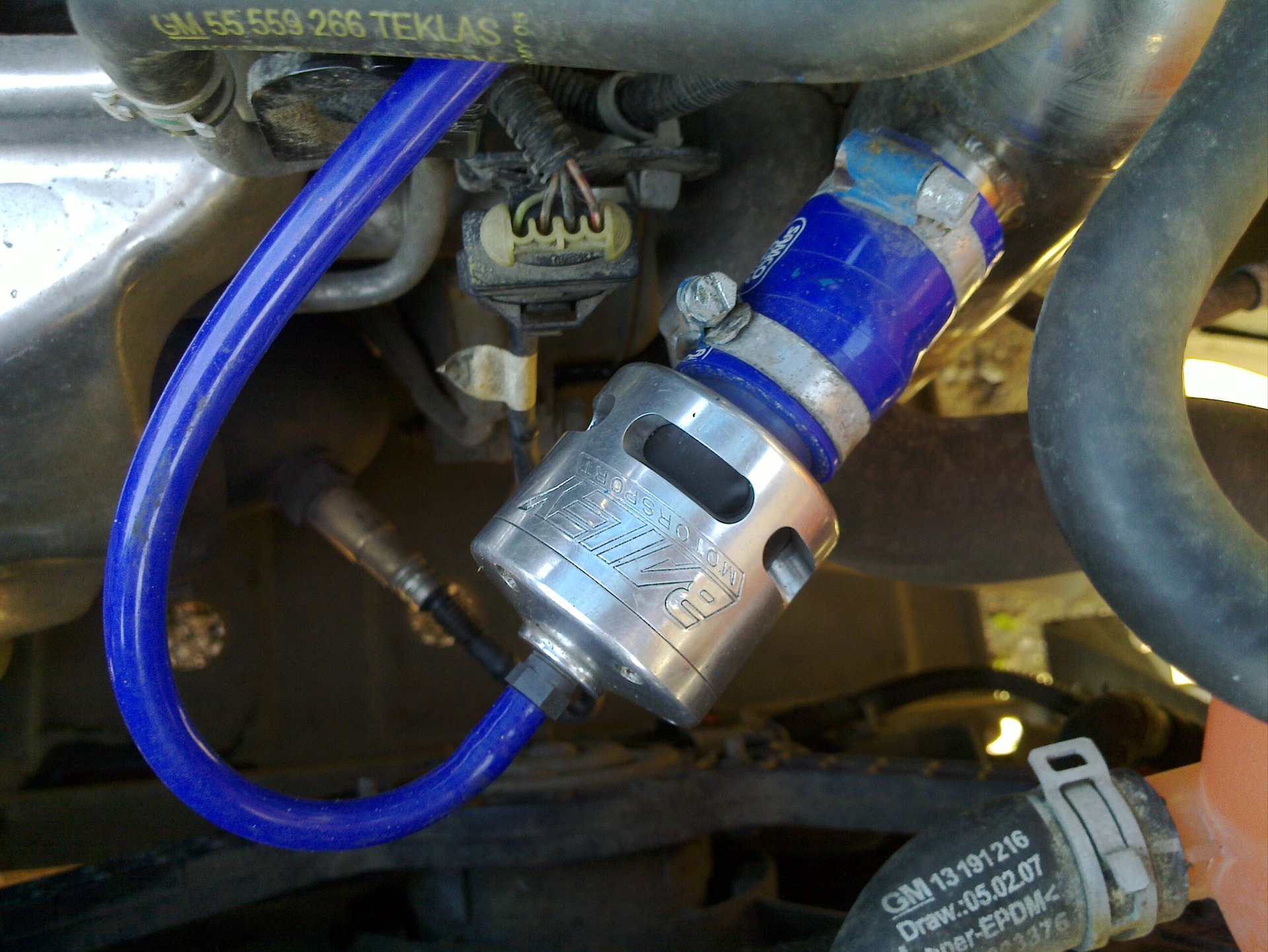

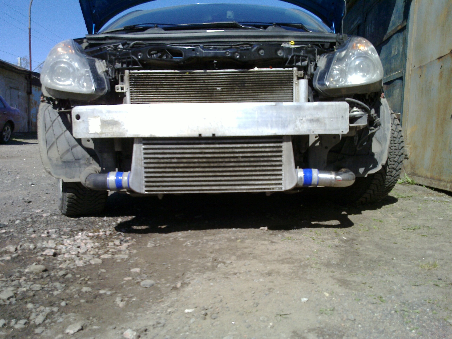

Спеки на данный момент:
Bigger Frontmount Intercooler — Regal Autosport
Dump Valve — Bailey Motorsport

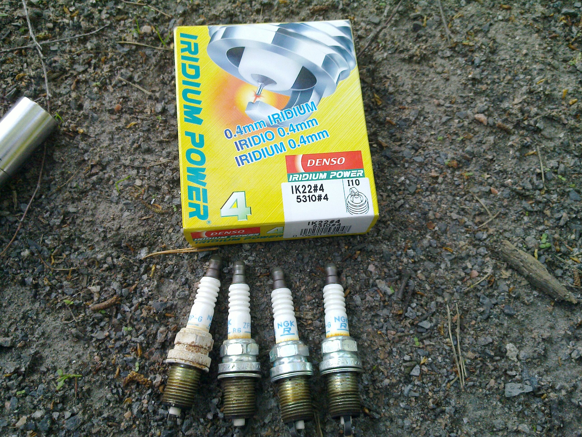

Поменял свечи на более холодные DENSO IK22 (спасибо Саше Empty за подгон), авто поехало чуть приятнее
(крайняя слева свеча — результат моего FAIL! при мытье мотора, не удалил всю воду из зоны катушек)

Планы на ближайшее время:
— восстановить губу переднего бампера
— привести в порядок тормоза (передние диски — мертвы, ручник не работает)
— поменять пайпинг кулера на металлический (с правой стороны)
— заказать кованные диски 17е
— замериться на стенде

ну я про чип и имел ввиду. ik22 я так понял это сток свечи на opc? или ik20?
просто видел у кого опс астра в чипе и на выпуске ik24 ставят
сток — это вообще NGK. на Астры ОПС 20 — как сток, 22 — под чип/пайп, 24 — под чип/выпуск/впуск… Как для твоего мотора — не знаю, читай тему "терки владельцев астры турбо" на ОПС-клубе, там 100+ страниц. Про свечи есть, я думаю.
понял. под мой 20 и есть скорей всего в чипе .
затупа особо не ощущаю, если только совсееем незначительный…
сколько дует — хз, датчик только в планах.
кстати как думаешь если мне такие же свечи поставить лучше поедет или пока под мой давляк и стоковых хватит?
стоковому мотору — стоковые свечи, ИМХО
когда будешь чиповаться, прикрутишь холодные
да кулер у тебя жирный )))) интересно сколько у тебя после чипа дует . кстати затуп есть с таким кулером?
кулер очень крутой, я вот никак не решусь на такие затраты, 45 к это жестко.:)
Намытый мотор конечно здорово смотрится =)
