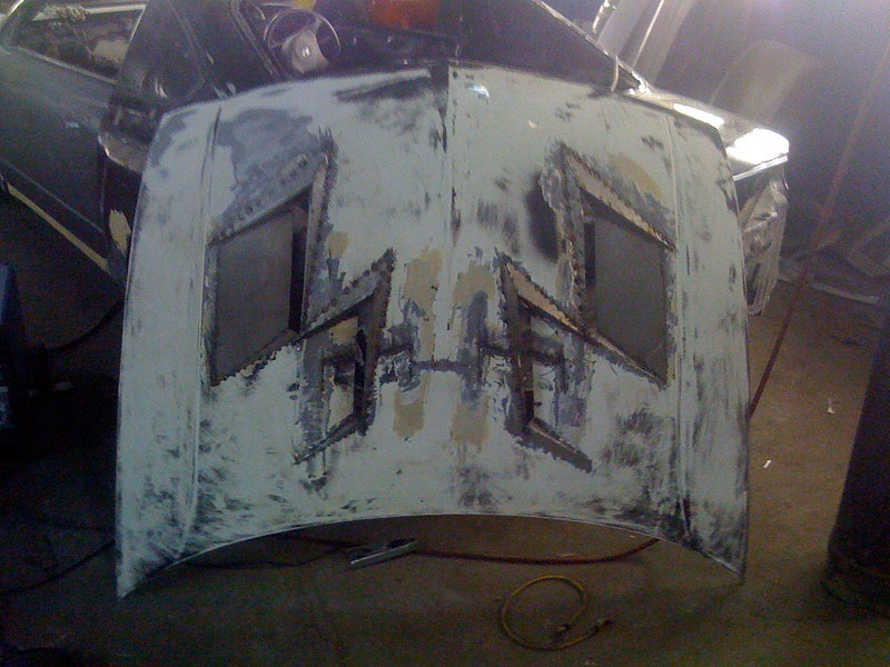

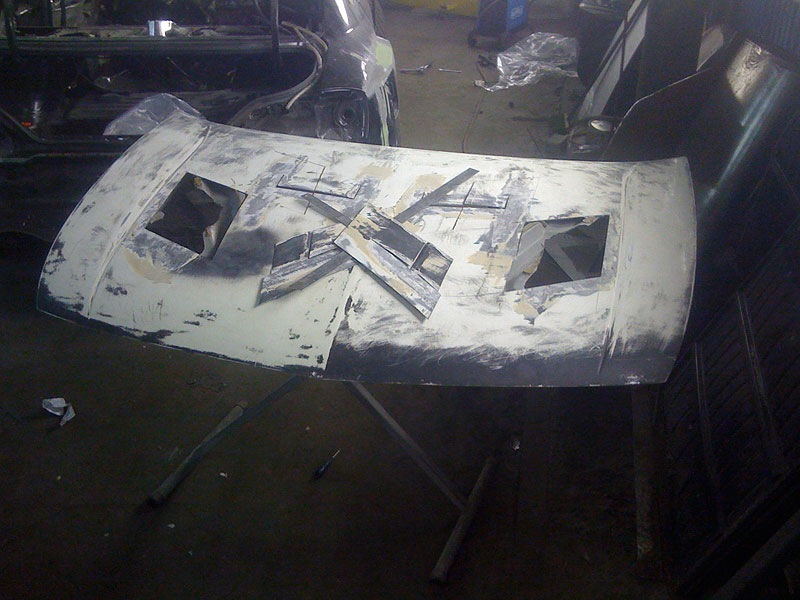

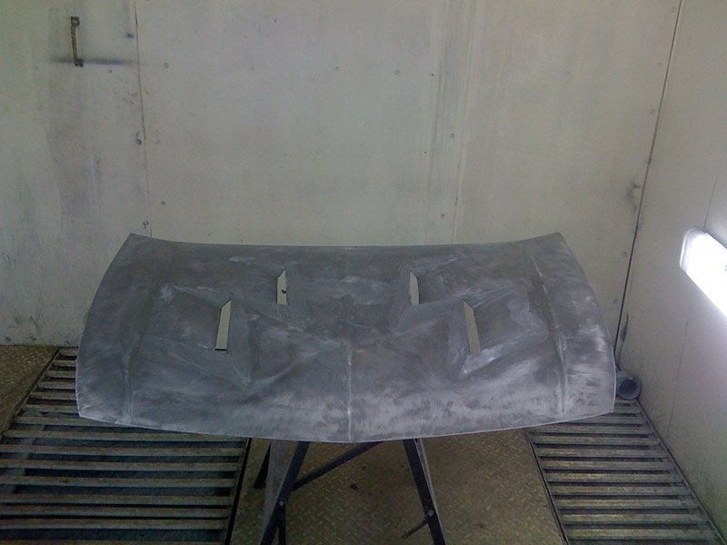

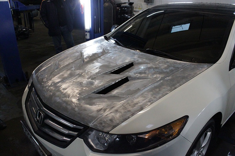

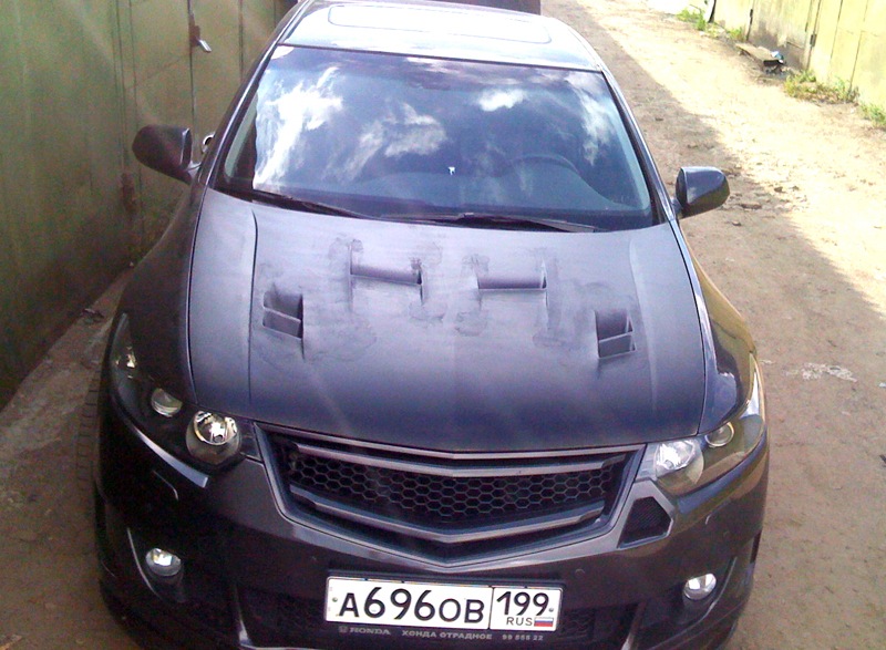

Друзья все помнят. что вырезал я себе жабры на капоте… уже давно. но что то не прижились они мне. и вот я решил его переделать… :))))

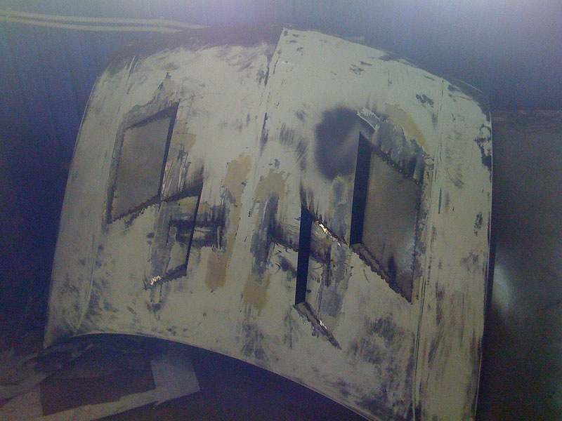

вот что было…

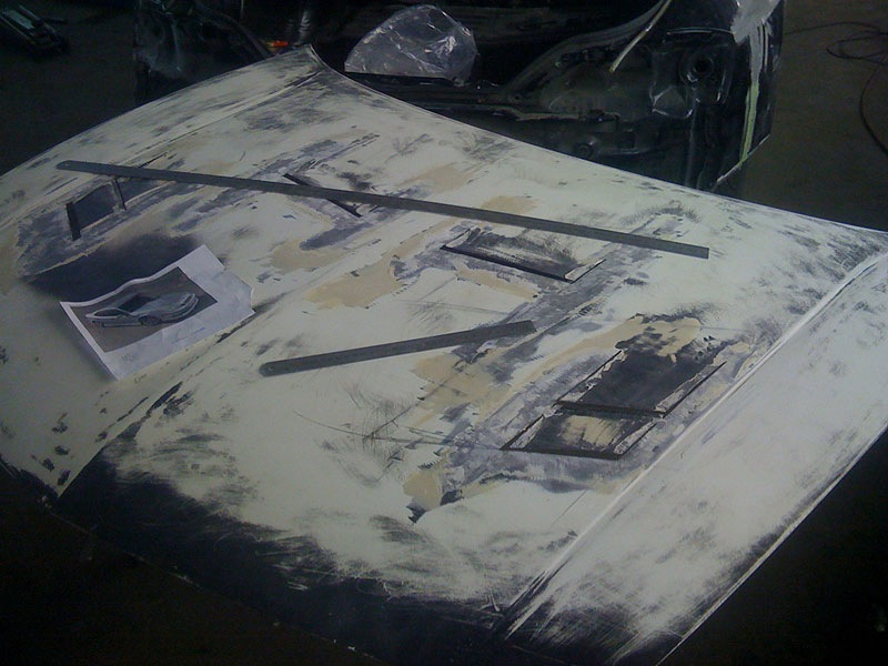

и вот что стало… и сняли все излишки… :))

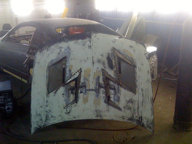

дальше начинаем опять резать. :)))

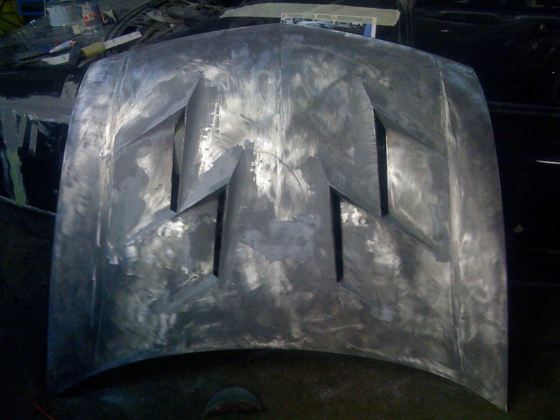

потом завариваем отрезанные детали и углубляем… и опять завариваем…
далее… ввариваем ребра. которые будут у нас торчать.:))
уф… доварили… если честно в таких количествах никогда не вварил. глаза болели. руки были сожжены.:)))

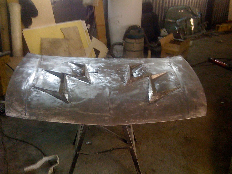

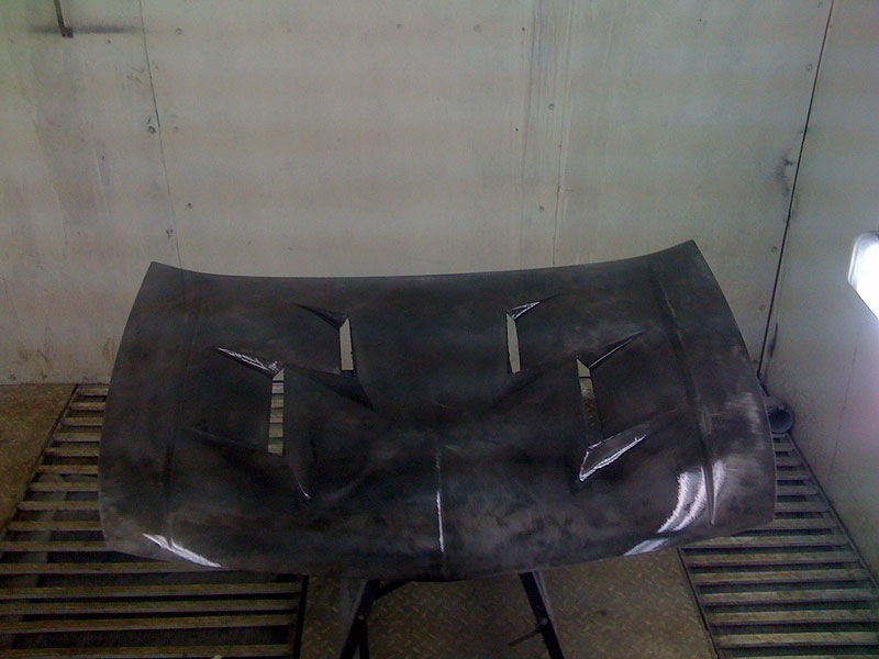

а вот дальше я полностью его зачищаю… спросите зачем? узнаете позже…))))

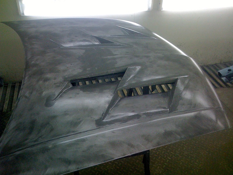

немного сглаживаем углы. для большей красоты. специально шпаклей…:)))
ну и несем все в камеру для покраски… :)))

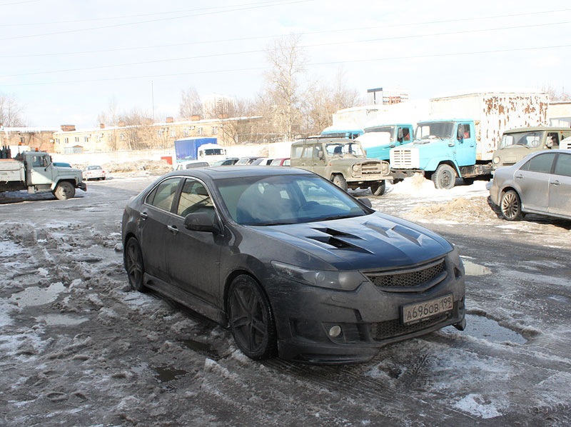

и красим… я решил выпендрица. и не красить в черный. не в матовый… не в цвет кузова. а решил оставить металлическую основу… т.е. у меня сквозь лак виден, метал капота… и вот что получилось…

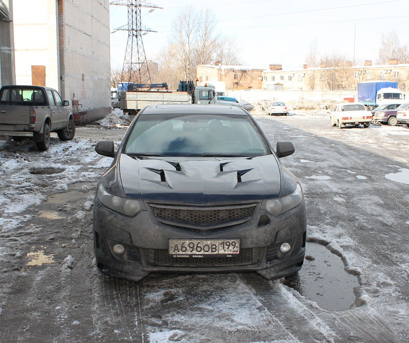

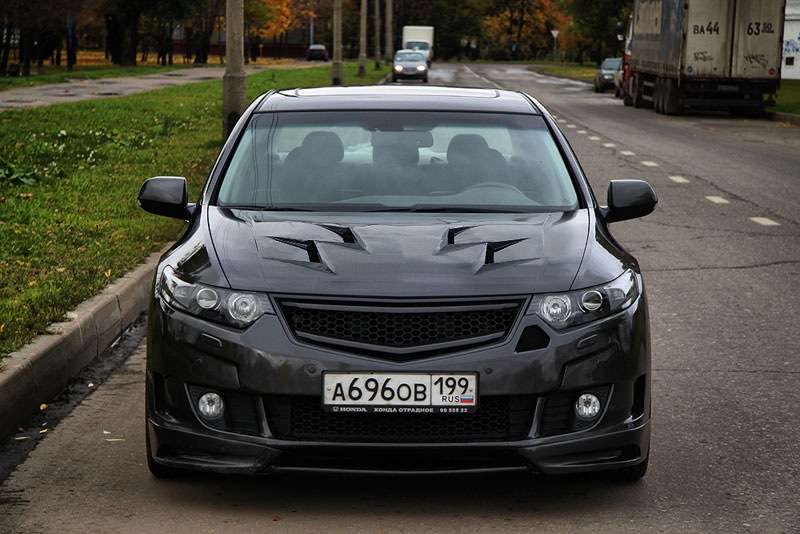

ну и итог. вот что получилось…
п.с. друзья огромное ссори, что машина грязная. не успел помыть. и очень хотелось вам показать…:)))

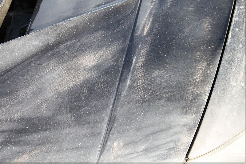

а вот так выглядит рельеф капота с близкого расстояния…

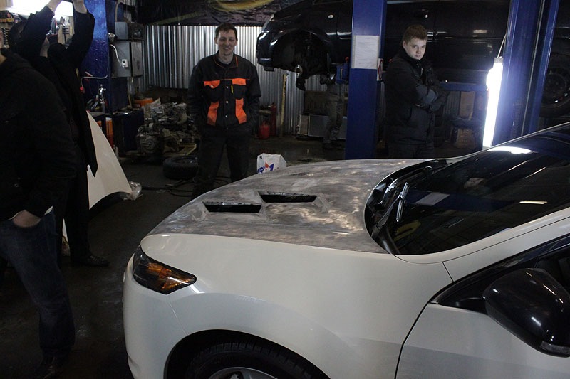

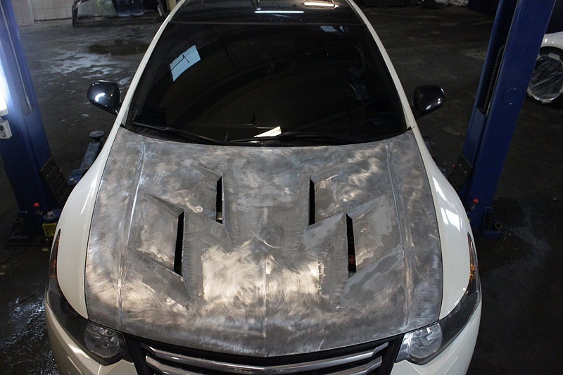

добавлено через час по прозьбе желающих…

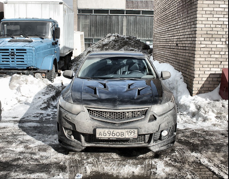

вот так вот выглядел он на белом баяне… (правна не во весь рост…) мне кажется вообще бомба… даже и хоть не доделанный пока. :)
вот еще сделал как на чистой тачке смотрится…:)))
п.с. ПРОдолжение обязательно следует… :)))

очень круто получилось, одназаначно лучше чем было, а что за водостоки как вода под капот не поподает ?, или их еще нет ?
все сделано не волнуйтесь…:)))

также интересует что будет если дождик ?
на капоте стоят стоки… ничего до мотора не доходит…%)))

Красиво!но про слив вы подумали? смотрите чтобы ничего важного не залить и особенно генератор
конечно подумал… вы прям меня обижаете… %)))

Клево! в дождь двигатель постоянно будет мыться?)
ну дружище. конечно же будут стоять стоки… как без них. мне рыбки под капотом не нужны.%)))

А в плане коррозии — без краски под лаком пох? объясни лоху…
Вот бы все авто так зафигачить, ваще бомба была бы!
Зы Респект, руки у тебя золотые.
ну если вода не попадает то какая корозия? %))))
да согласен. но процес пипец…%)) я замучился его зачишать…
