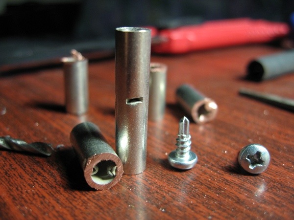

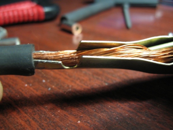

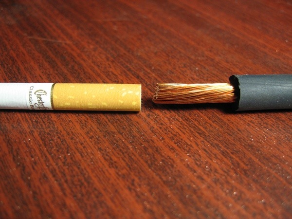

Прикупил на рынке 5м провода с сечением 16мм2 (ГК-16) и 4 крокодила рис.№1. Провод взял такой потому что- "Чем провода для "прикуривания" толще — тем лучше. Минимальная площадь сечения для автомобилей с объемом двигателя около 1,5 л — 16 кв. мм (диаметр примерно 4,5 мм), а оптимальная — в пределах 70 кв. мм (диаметр 9,5 мм). Последних достаточно для большинства легковых моделей. Материал- медь.". №2 Далее, было много прочитано о том что просто обжимать провода не правильно (большие потери на сопротивление) надо только паять, и через сталь на крокодилах происходят потери -"
ТОЛЩЕ — ЛУЧШЕ
Способность пропускать через себя большие токи без особого ущерба в первую очередь предопределяется величиной поперечного сечения самого провода (чем оно больше, тем лучше), но нельзя сбрасывать со счетов и способ соединения провода с «крокодилом». Чудес на свете не бывает. И еще из школьного курса физики известно, что удельное сопротивление стали в несколько раз выше того же параметра у меди. Соответственно, чем ближе закреплен провод к месту контакта с аккумуляторной клеммой, тем меньше будет падение напряжения между аккумуляторами. Но самым слабым местом в проводах для прикуривания является соединение медной жилы и ручки зажима. Именно от качества обжимки или пайки в этом месте на 90% зависит качество передачи тока от донора к потребителю. Следует использовать вспомога¬тельный стартовый кабель с изоли-рованными полюсными зажимами, сечением не менее 16 мм2 ".

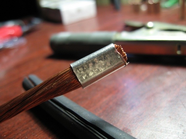

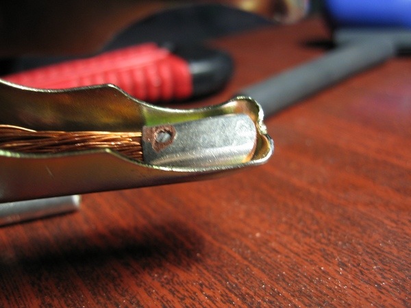

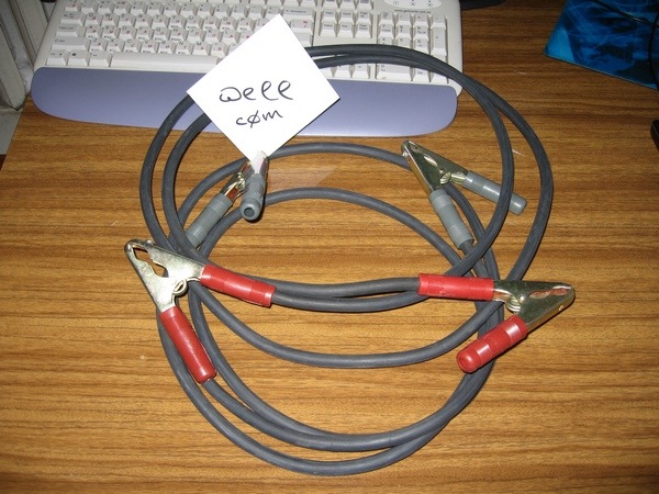

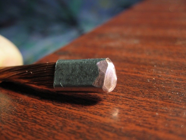

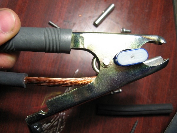

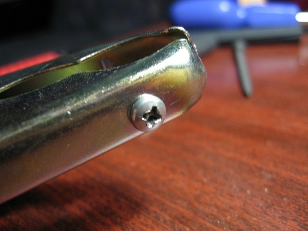

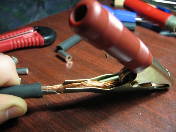

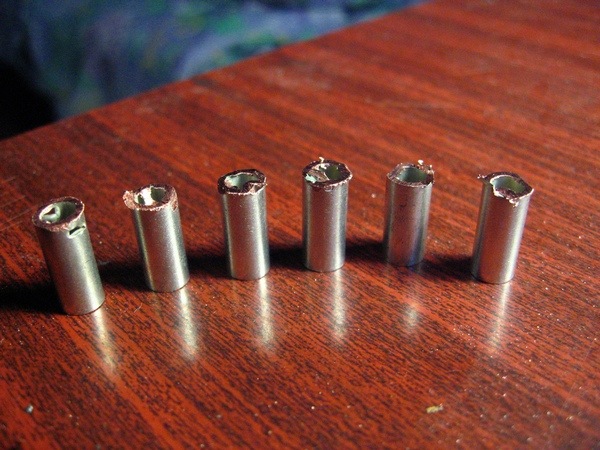

Сначала хотел купить модные крокодилы с медными зубьями но потом решил сделать проще и надёжней, вывести провод непосредственно к месту обжима. Припаять не получилось, паяльник слабоват, да и не шарю я в пайке, но это не беда. Покупаю в магазине трубчатые медные лужёные обжимники на16мм2, режу болгаркой пополам, одеваю на концы проводов, расклёпываю, шлифую, прикручиваю саморезом к крокодилу, шлифую саморез изнутри №3,4,5,6,7,8,9. Далее в нагрузку обжимаю №10,11. Так была решена проблема с пайкой и потерями на сопротивление. В принципе по желанию можно раздвоить провод и вывести контакты на оба конца крокодила, если есть навыки припаять в месте обжима. Было затрачено: 5м ГК-16 -70гр, 4шт крокодила — 20гр, 2шт обжимники- 4гр. В сумме 94гр или 360руб или 11$.

Провода правильные, но напрасные старания. Слабое место всё равно остаётся- контакт касания крокодила. Вот над чем надо работать.
Над этим работать не надо, все проработано, если вы внимательно читали то, конец провода обажат медной втулкой, а втулка находится на губе крокодила, ток идет от источника исключительно через медь к другому источнику, без потерь на сопротивление
Я про контакт с другим источником. Там будет маленькая точка касания- вот где слабое место, там нагрев при стартерных токах под 200 А .
Площадь касания да, небольшая, можно сделать медные губки сферической формы или с волосней из медной проволоки, но мне кажется это уже фанатизм, это как некоторые делают корпуса для сабвуферов из гранитной плиты что бы лучше звучало )
Так вот эта площадь касания гораздо меньше 16 мм2. Тогда зачем всё остальное делать с таким фанатизмом. Я давно решил этот вопрос, отказавшись от крокодилов. Но все так любят крокодилы, но не любят святую троицу.
