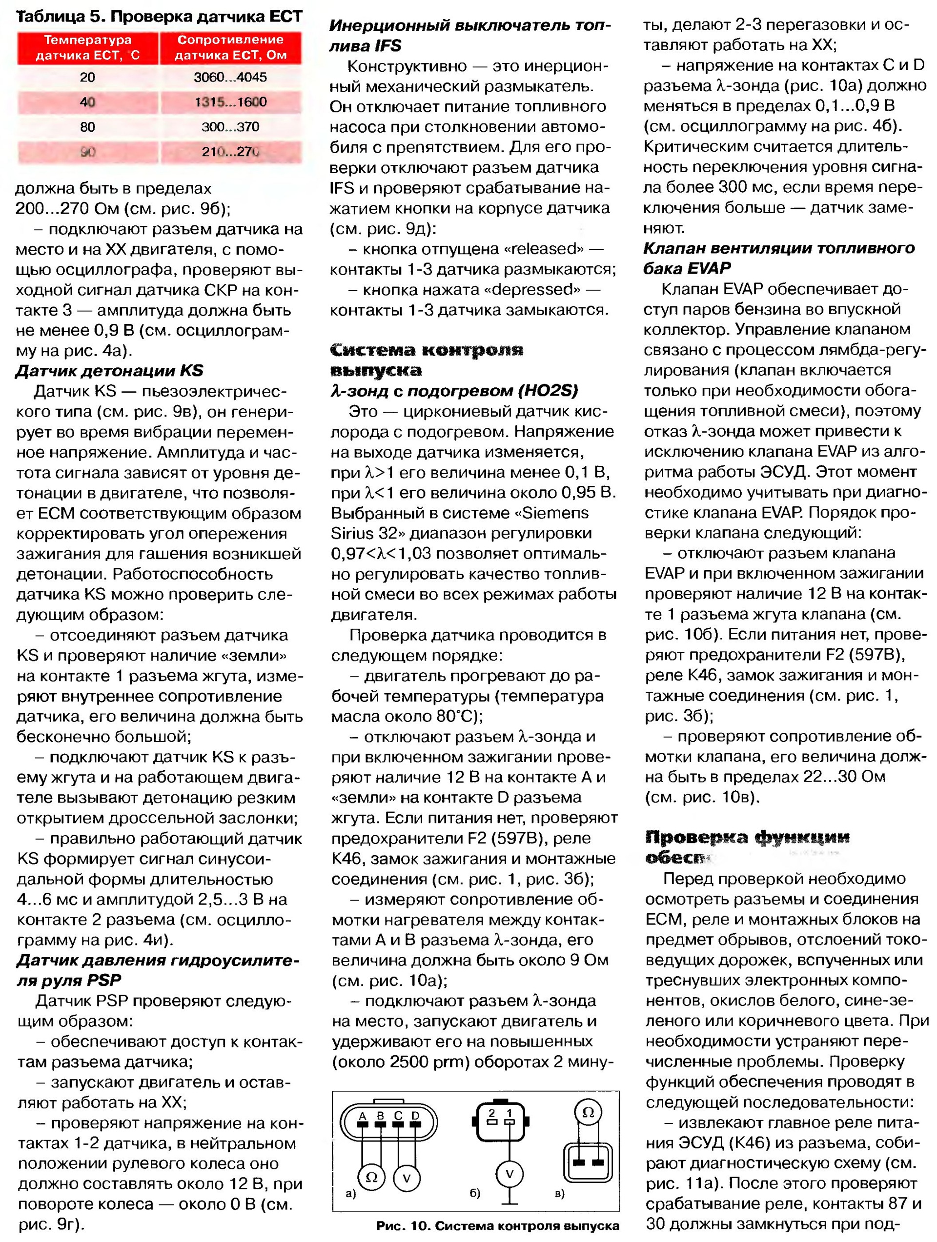

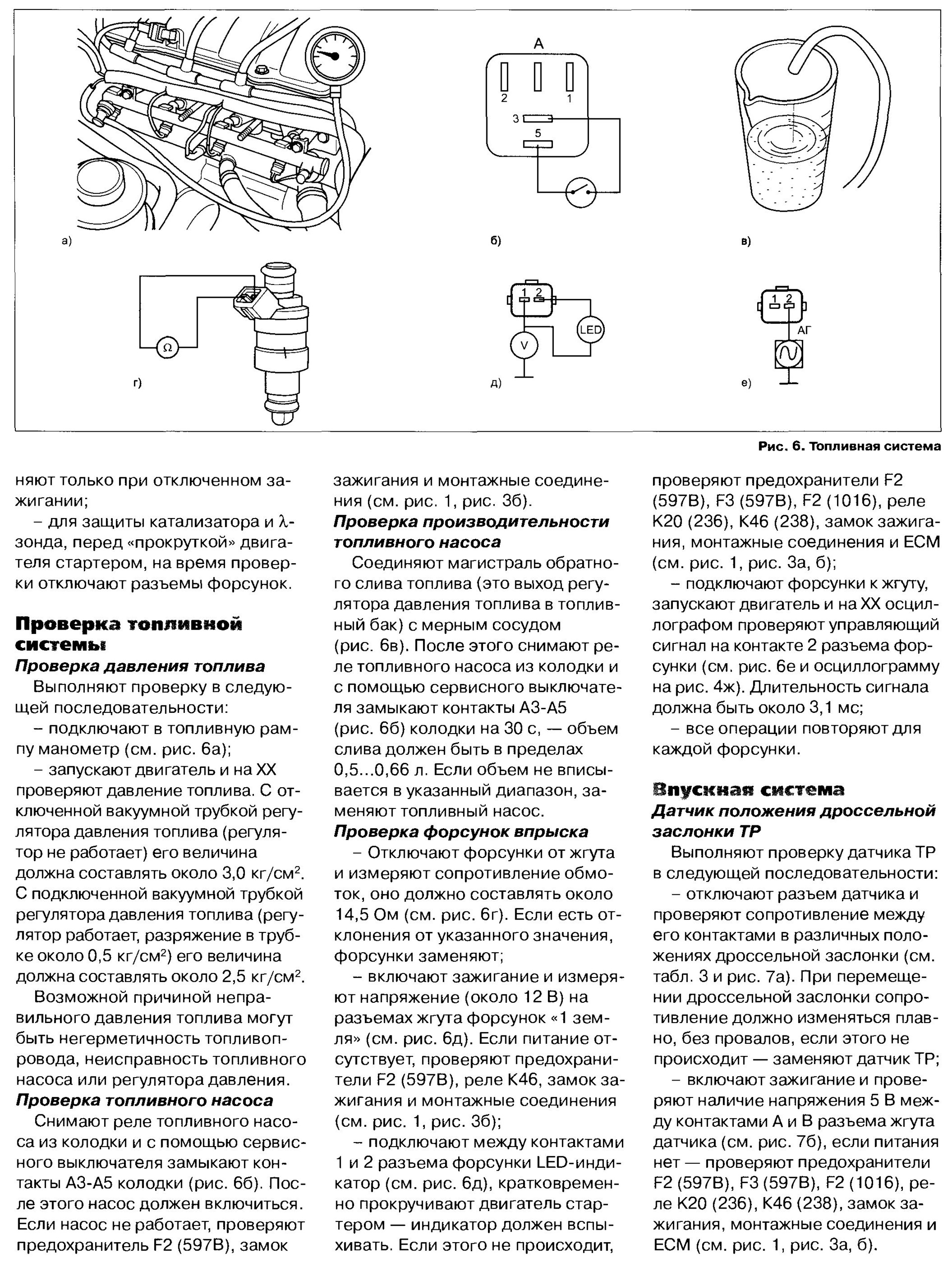

Вот загружаю некоторые сведения по нашему ЭБУ.Есть много полезного по разводке и диагностики электронных компонентов.
Взято из журнала Ремонт & Сервис 2008 #1 и #2.
