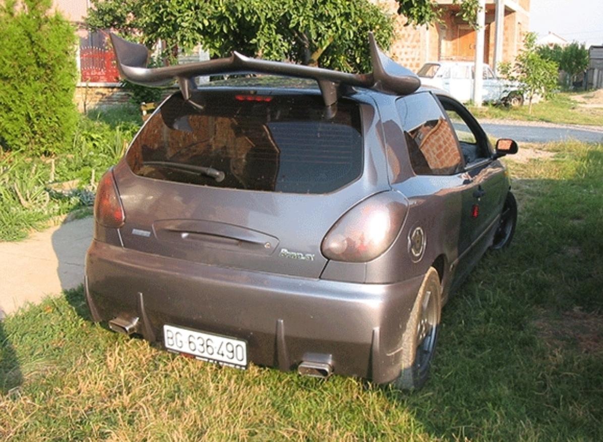

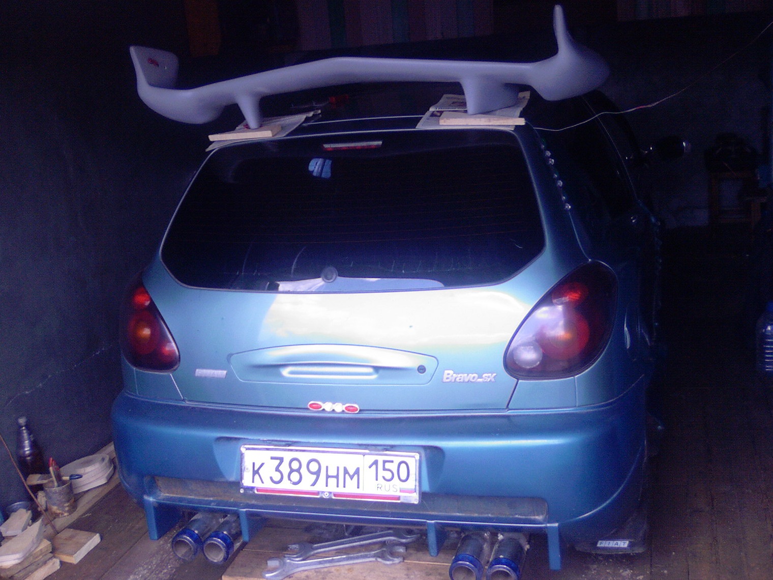

После обвеса занялся поиском спойлеров для Бравика, но из стандарта ему к сожалению ничего не шло…долго рылся и искал, в итоге нашел что пришелся нам по вкусу, жаль что он был для седанов, но ничего руки есть сделаю.

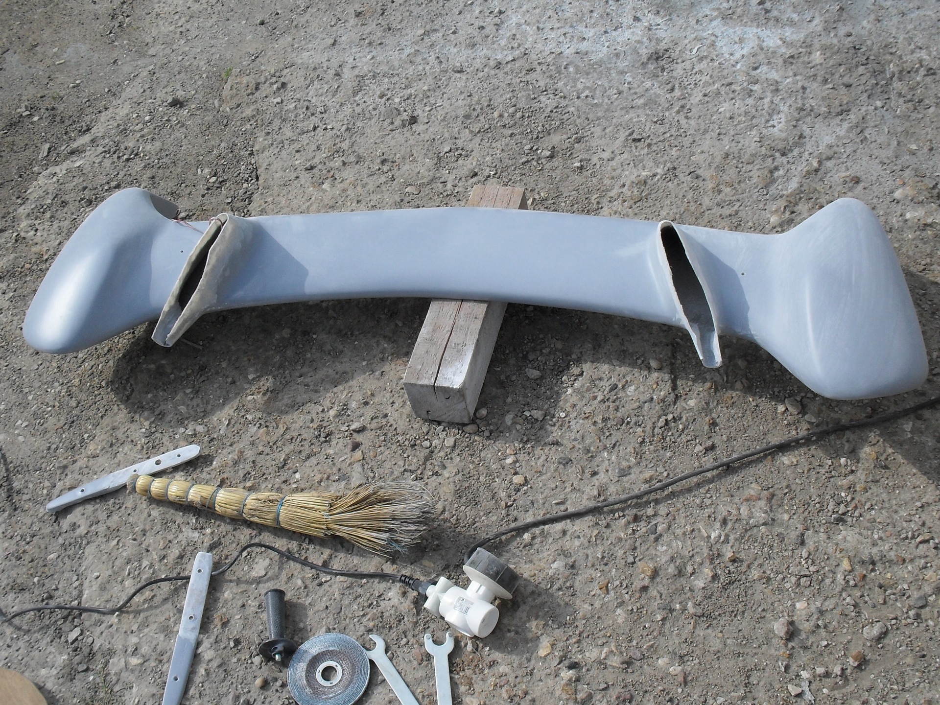

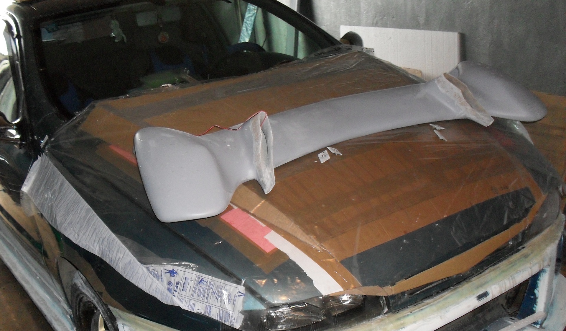

Забрал я это чудо и хотел поскорее примерить каково же будет, пусть хоть предварительно:

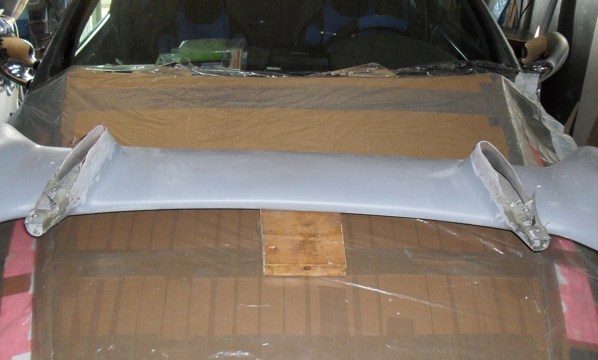

Так как центр тяжести немножко смещен, из-за того что для седанов, то пришлось поставить дощечки, чтобы его не кренило в обратку:

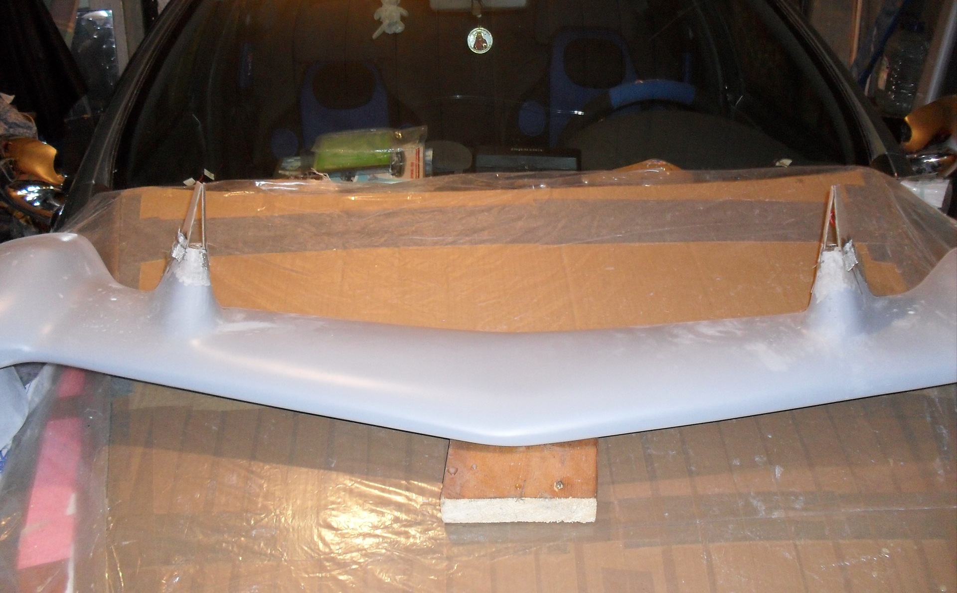

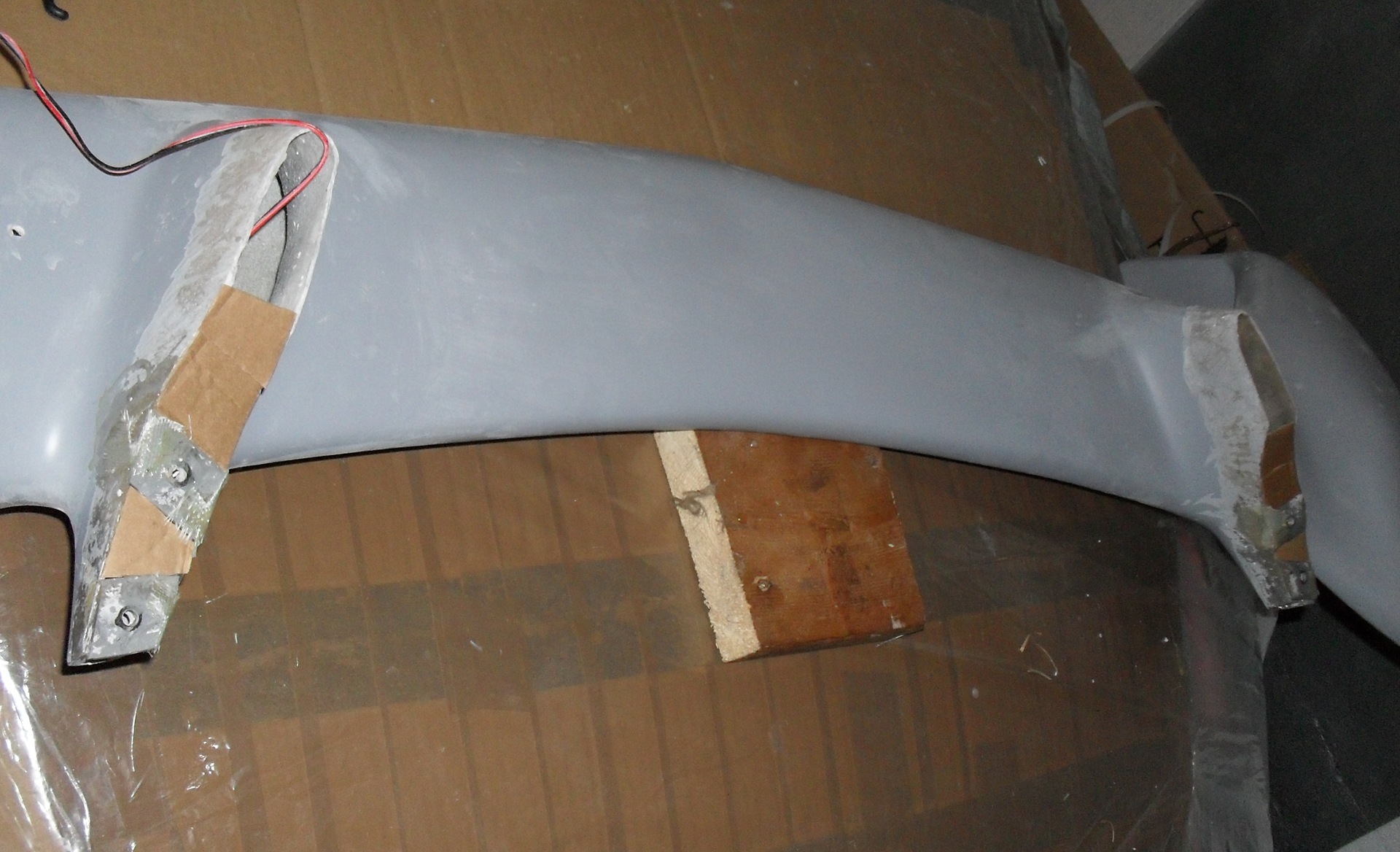

А далее взял болгарку и пошел работать:

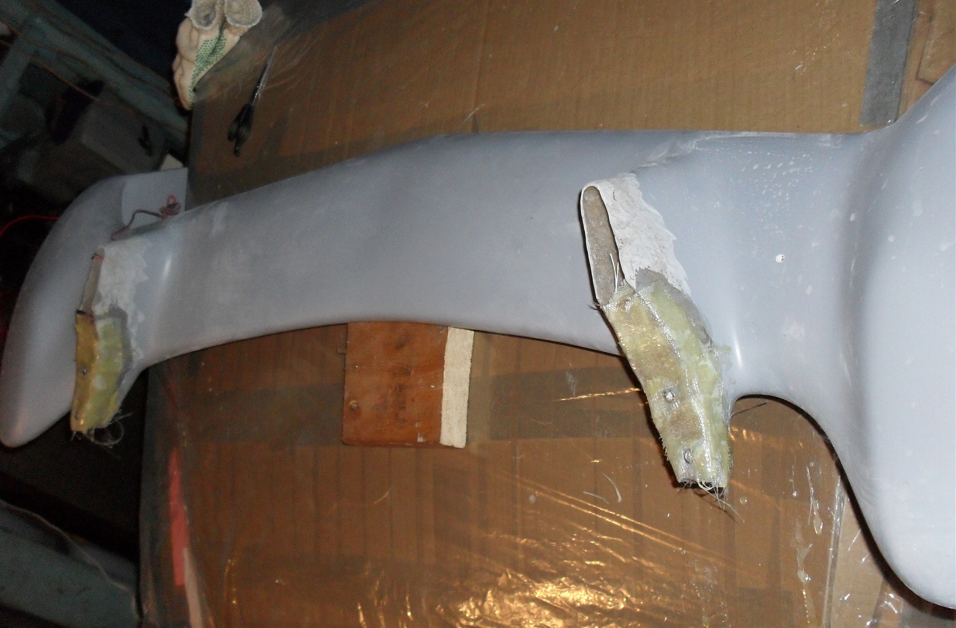

Зачистил все до стекловолокна, чтобы новый крепеж приклеился намертво:

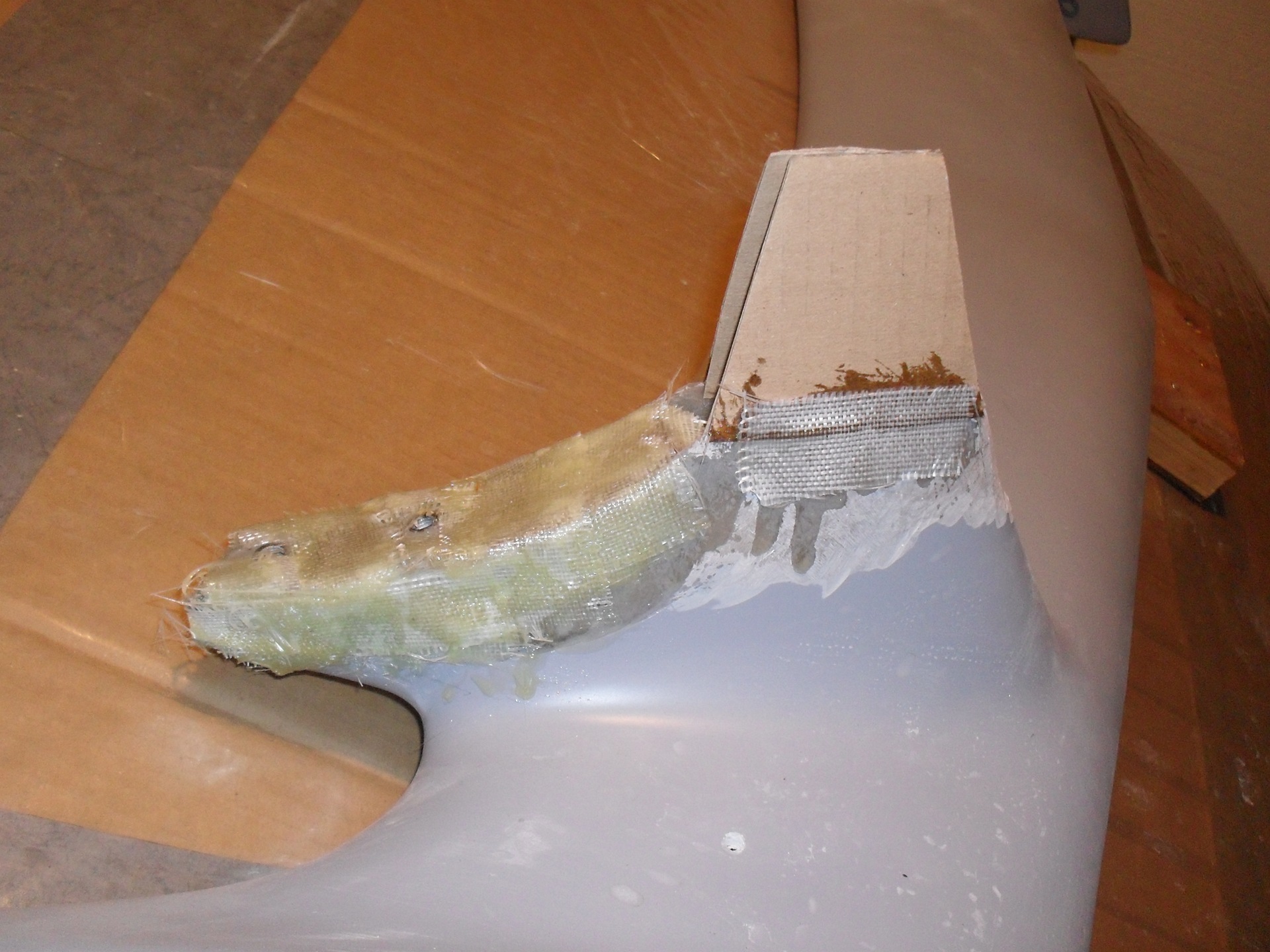

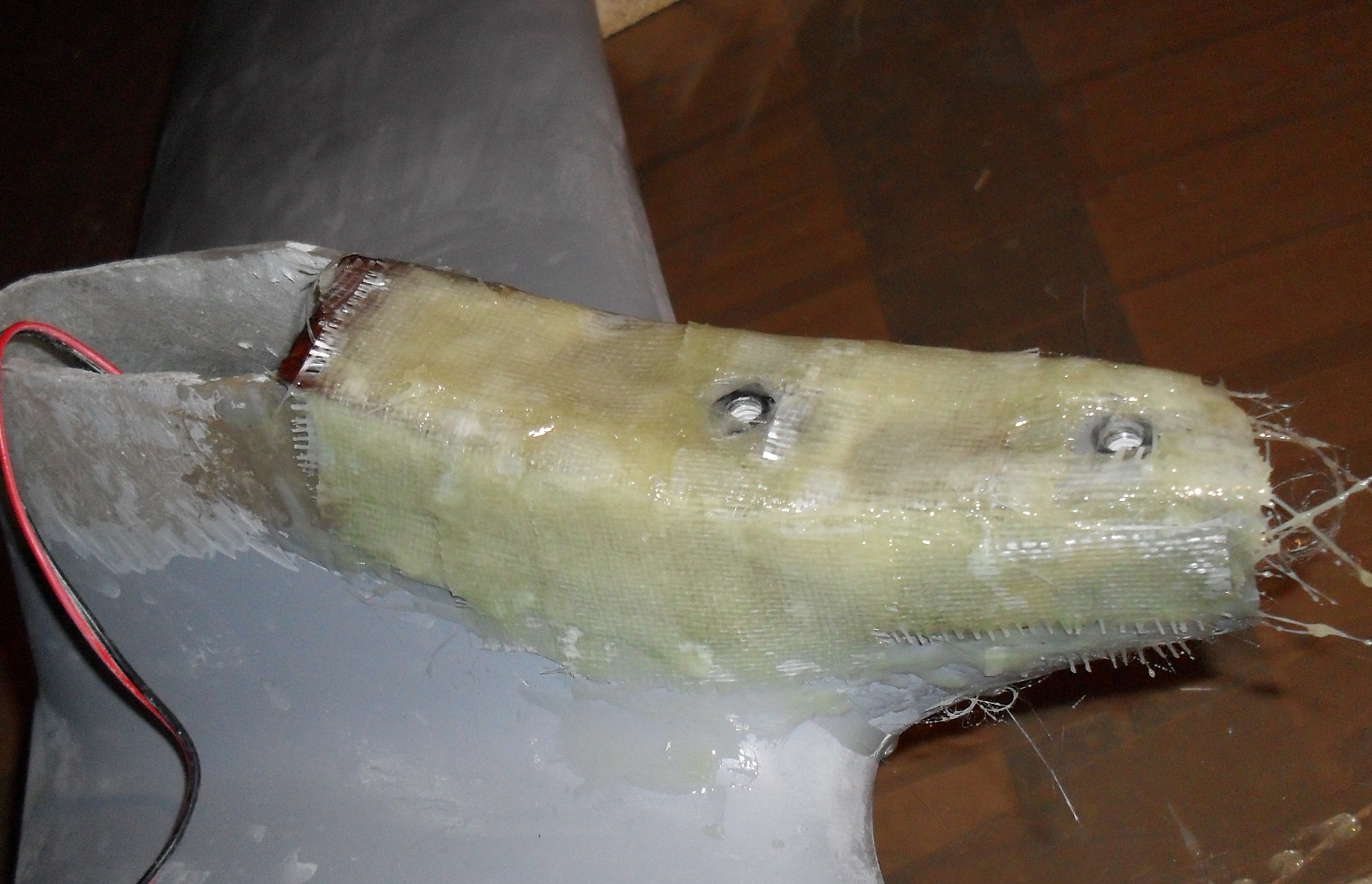

Срезал все лишнее со старого крепежа, принялся за новый, вооружившись стеклотканью и эпоксидкой:

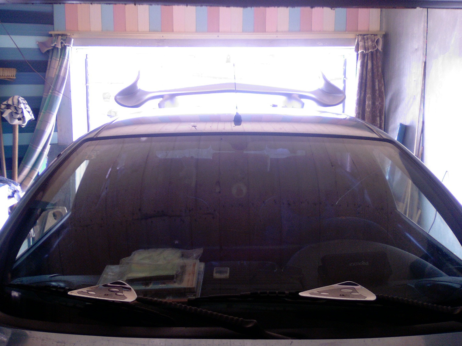

В итоге у меня получится что-то примерно так:

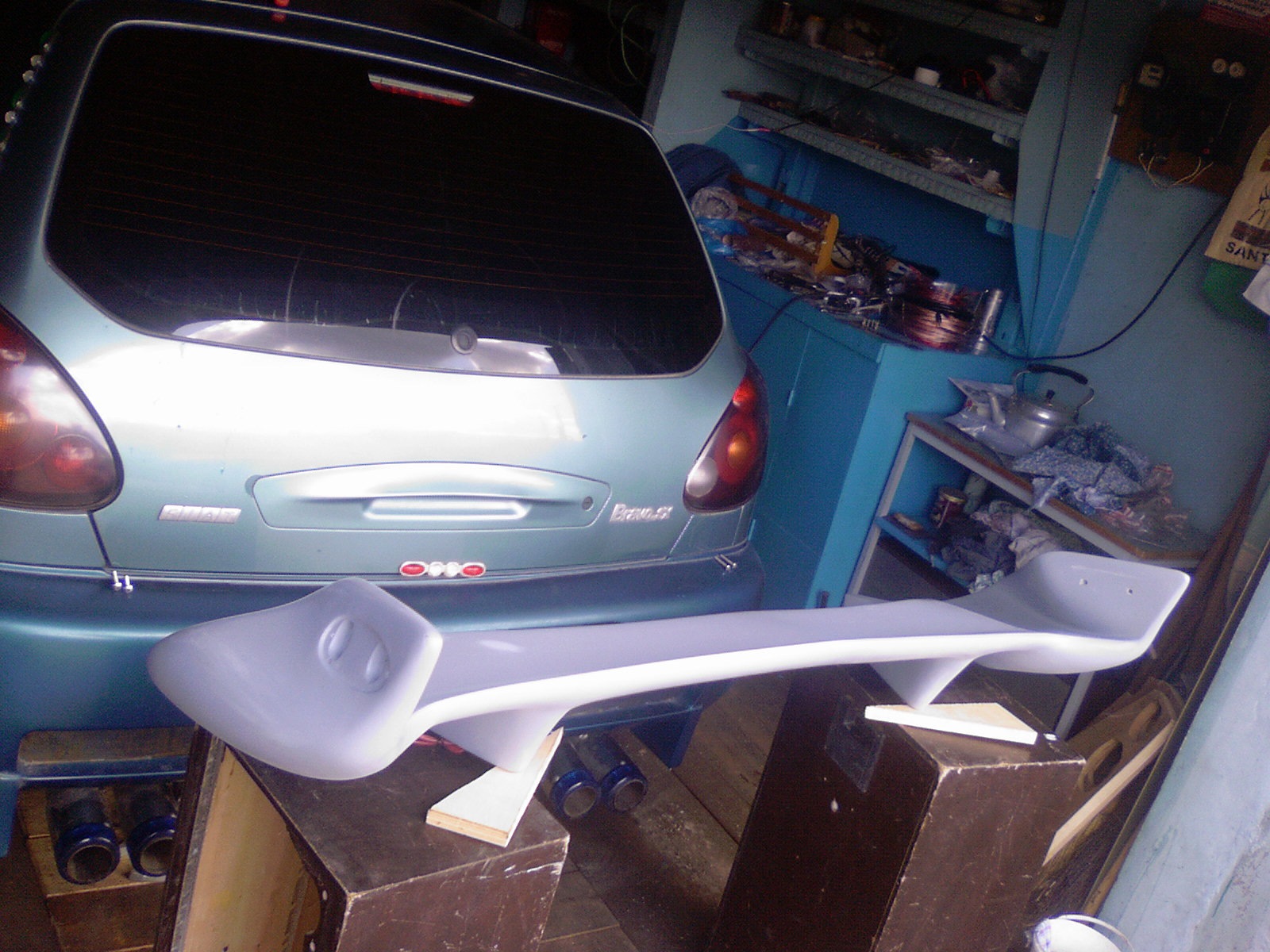

Вот это я удачно зашел. Подумываю сделать спойлер с нуля своими руками, поэтому интересует один момент, как ты сами крепления сделал? Я так понял, что ты взял гайки и загнал их в квадратные (или прямоугольные) кусочки стеклоткани и потом опять же стеклотканью все это приделал уже к ножкам спойлера, а внутри ножек пространство пустое, так?
пожалуста

хм а за что несколько штрафов?=) спасибо, кстати уже примерял полностью готовый, осталось дошпаклевать, думаю в конце мес напишу статью=) но смотрится обалденно, соседи по гаражам шарахаются))

а может ну его, это спойлер? Как-то громоздко получатся…

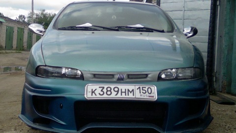

раньше к старому обвесу громоздкий спойлер не смотрелся, а так как кузов ширить, то и спойлер широкий будет кстати, а стандартные спойлера уж очень мелкие и стоят почти как этот :D да и тем более же уже рассмотрен как оно будет на последней фотке
На последнем фото Фиат с расширением?
