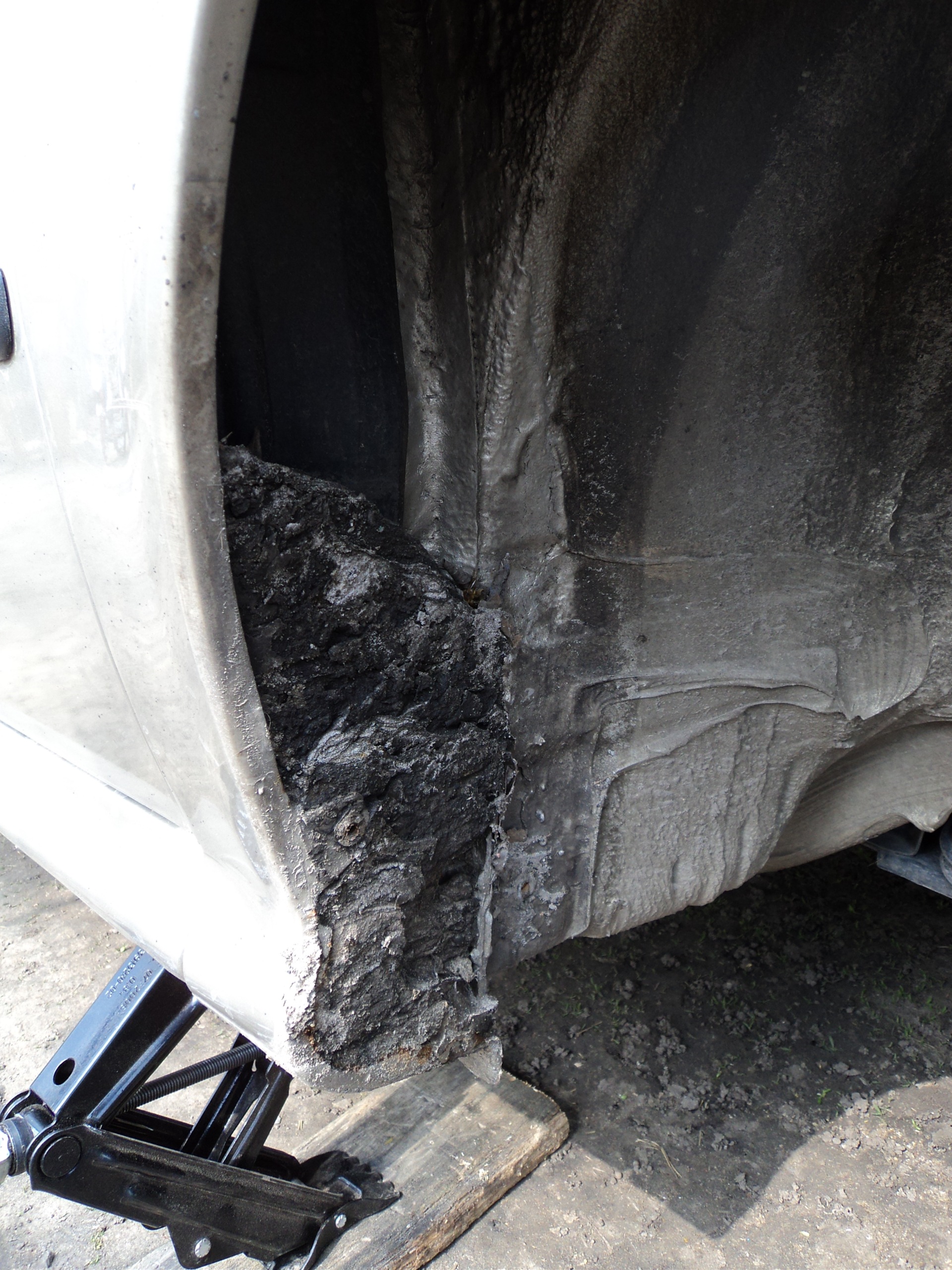

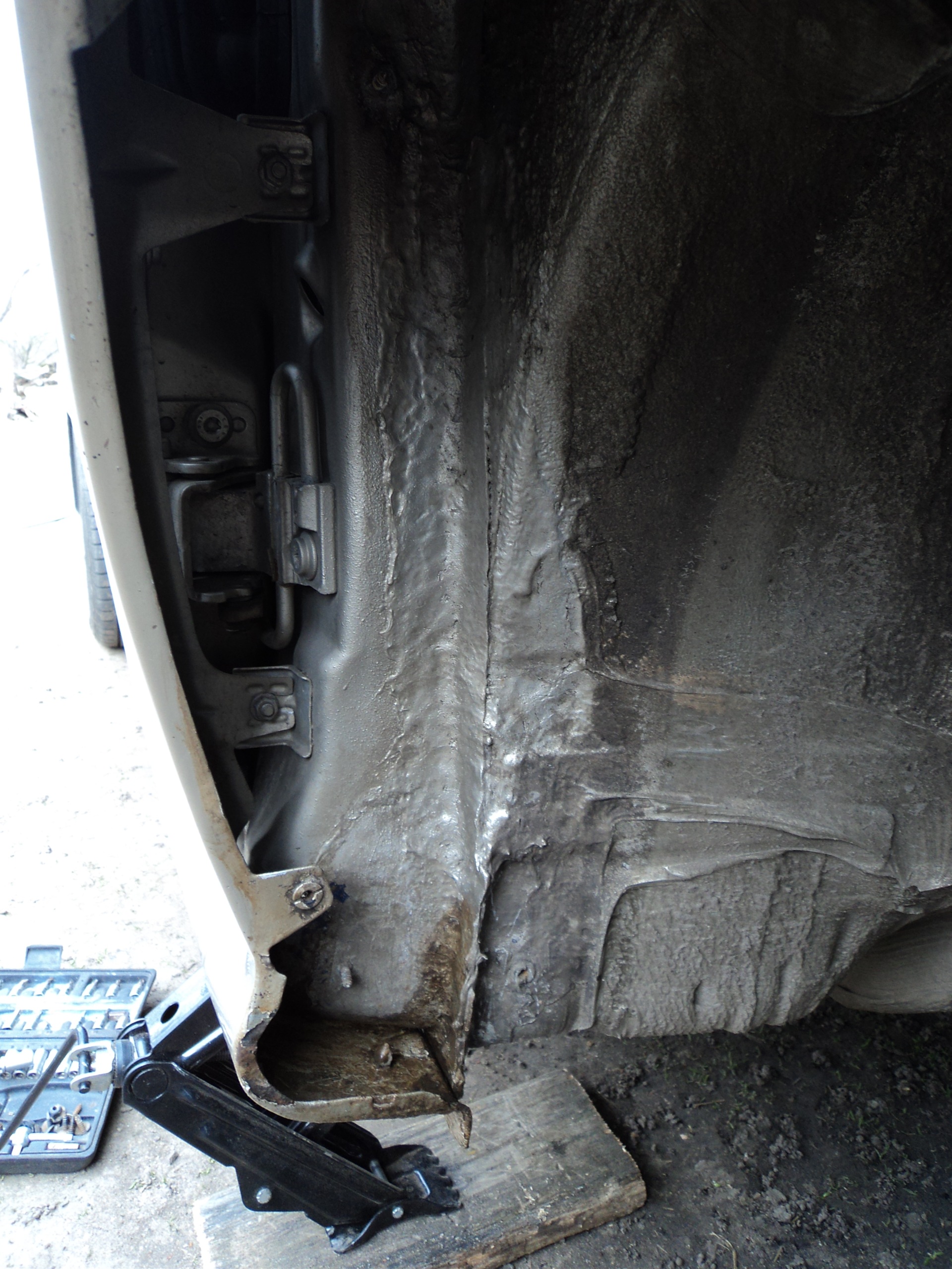

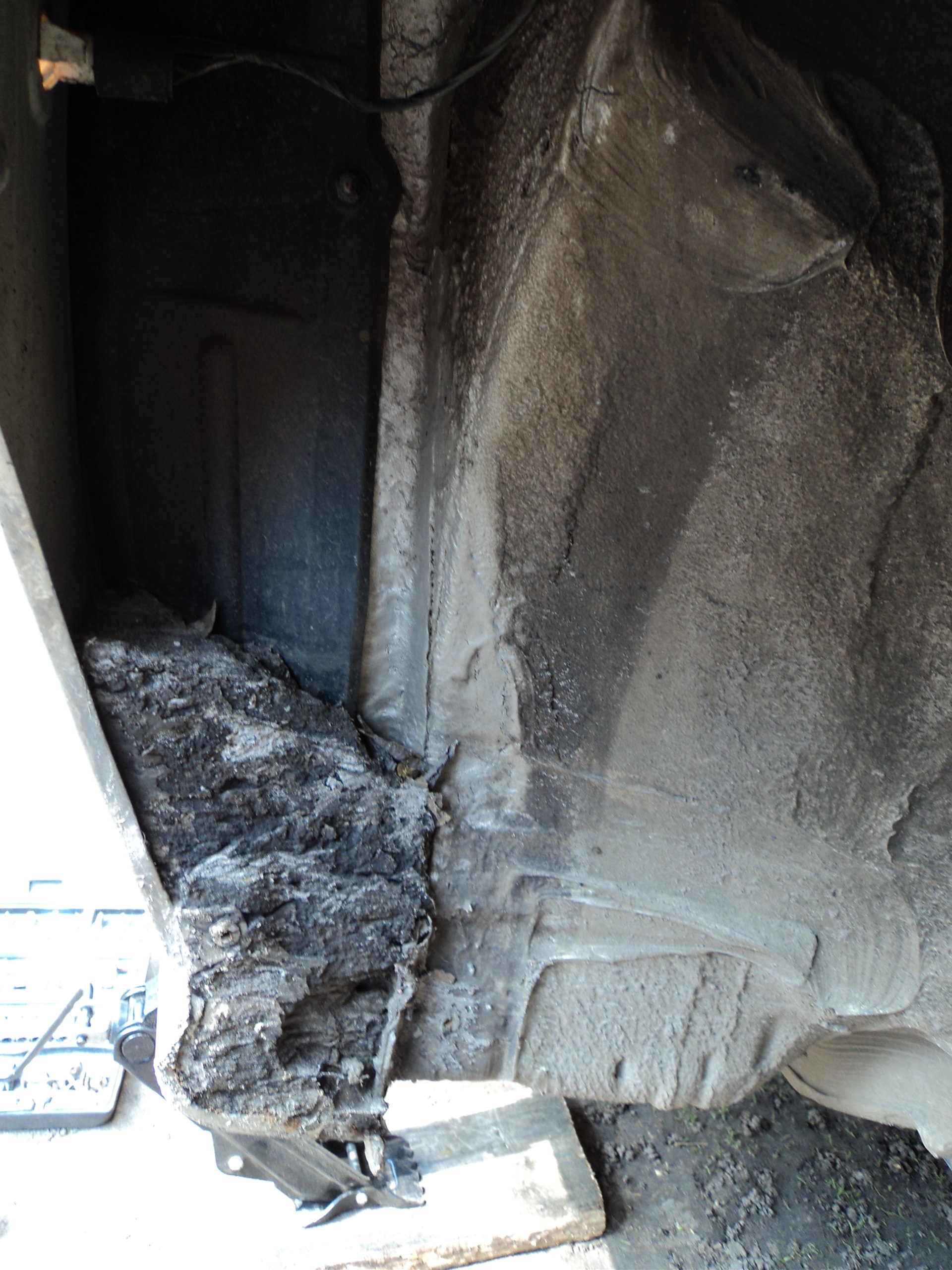

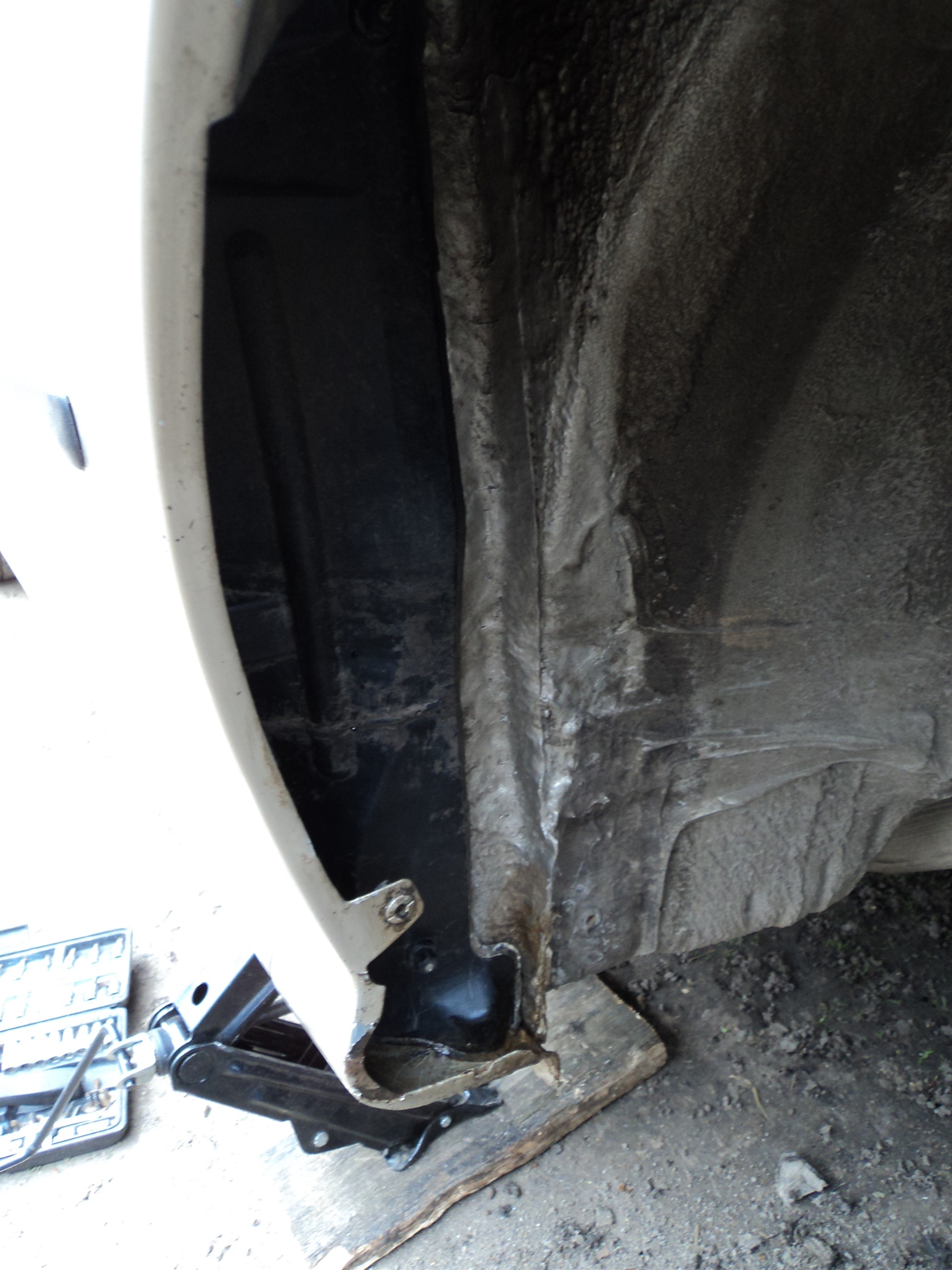

Решил посмотреть что там делается под подкрылками передних колес.Снял маленький брызовичек и отогнул защиту а там…(как раз у низу крыла за колесом)ужаснулся что делается.Как увидел скоко там грязи, сразу за домкрат снял колесо затем полностю подкрылок и занялся чисткой!
И это походу никто туда не лазил от самой покупки.
Так что ШКОДОВОДЫ посмотрите что у вас там делается чтоб не начала кусать ржавчина!

Там всегда такое и у всех. За пару лет легко набирается. Через щели подкрылка и крыла . У меня тоже так на Окташе, иногда заглядываю.
и через дырку с куда идёт проводок поворотника.

Судя по фото там антикором помазать не помешало бы. Я свои тоже неделю назад снимал, кроме пауков ничего не нашел.
Я помазал, ток плохо.Нашел какой то древний(как в деревни был)
Позже помажу хорошо)
