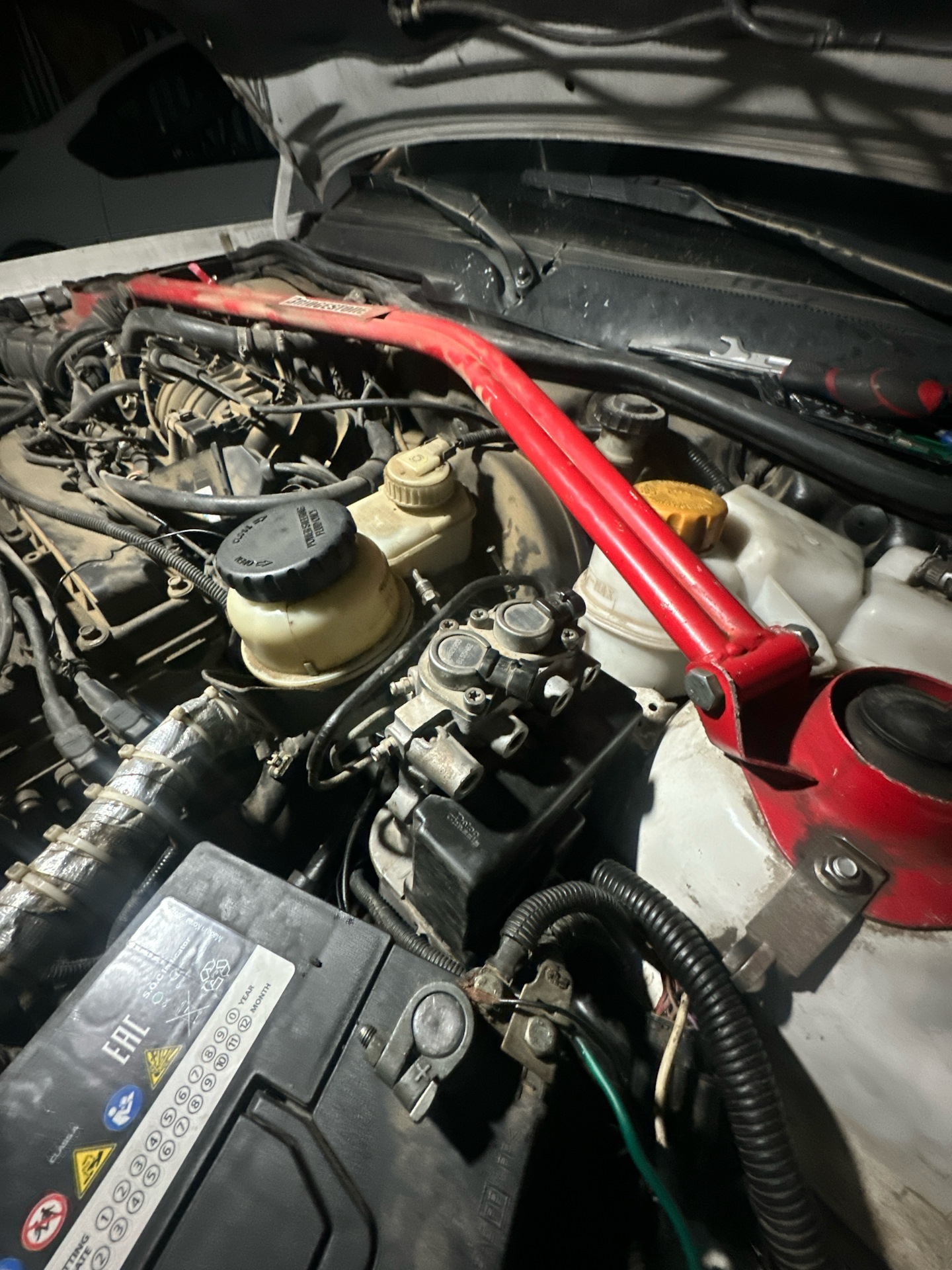

Зимой я чуть не распрощался с жизнью, когда ударив по тормозам и потеряв управление, выехал на середину дороги, где чуть не столкнулся с Джипом! И если я раньше сомневался ставить АБС или не ставить, то в тот момент для меня все стало ясно.
Друг прислал из Минска необходимые запчасти, т.к. в России их к сожалению нет, и я погрузился в работу. Должен сказать, что пришлось внести серьезные изменения в конструкуию машины в том числе в ГУР, тормозную систему электрику и подвеску.
Работает беззвучно и в педаль практически не отдает. Пробывал на сухом асфальте и полугрунтовой дороге, посыпанной щебенкой и песком. Срабатывает только когда это действительно необходимо, тормозной путь стал меньше на треть, тормозит ровно без заноса. Я очень доволен!

В целом ступицы задние решил передние шрузы тоже поменял
Осталось только проводка
К Эбу идет какой нибудь сигнал ?
Доброго времени суток
Установил а гидроблок на Нексию 1.6
Немного нуждаюсь в помощи по поводу проводки
Можете отправить фотографии пожалуйста для того чтоб я понимал с чем я связался )

www.nexia-club.ru/forum/topic/93997.htm
Молодец. А можешь подробно отписаться про установку? Какие изменения в ГУР вносил, и др
По чем установка абс?
Не знаю. Сам установливал.
В Нексии АБС особый. Он старый и гораздо эффективней новых. У меня Есть еще Ниссан Теана 2. Так Вот там АБС гораздо хуже, чем на Нексии.
АБС зимой увеличивает тормозной путь, да и вооще очень плохо тормозит, в пробке невозможно по каше ехать. Проверял на отцовском авенсисе.
Узаконивать не нужно, т.к. это ее родной АБС. У Эсперо есть своя АБС, но думаю, что конфликта не будет.
Молодец! Хотел спросил а какие компоненты нужны для такой переделки?
И как можно их компоновать Вот допустим не будет ли конфликтовать Модуль ABS от нексии, с мозгами от Espero?И какие потом проблемы возникают с ТО, как-то узаканиваеться?

Спасибо! Дело в том, что до 1995 года На Дэу Нексии все это было с завода: и АБС и АКПП и подушка и лифт и т.д. и т.п. Вот с таких Нексий и беру.
Я вот всё думаю, а от каких моделей ты запчасти на свою берёшь ? АБС блин АКПП ? расскажи, интересно ! За труды 100 баллов!

Не прав. Все от Нексии /Сиело
Просто смотрю что блок как у меня, и пиктограммы выбора передач как у меня
