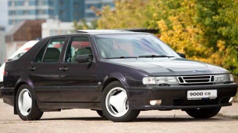

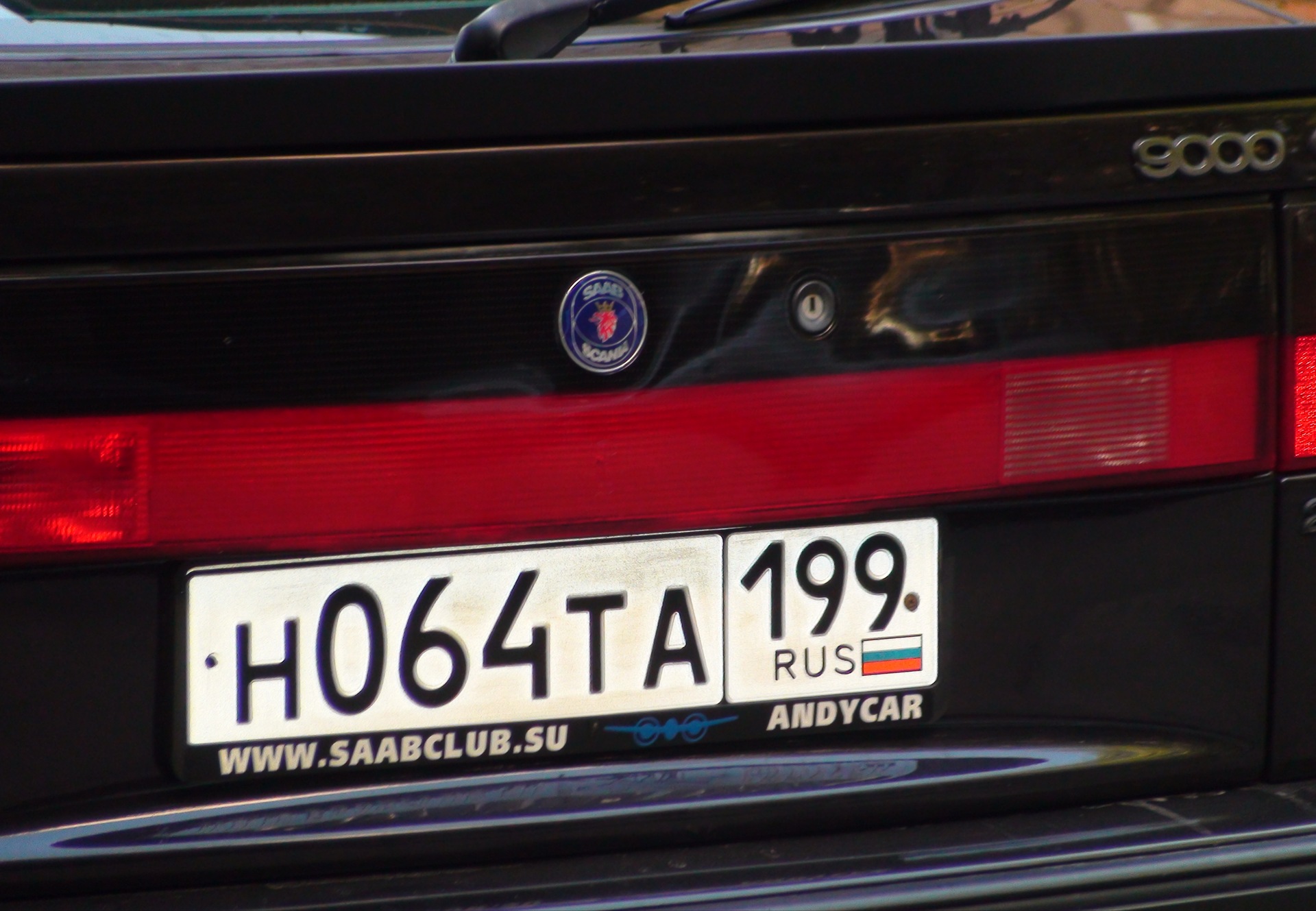

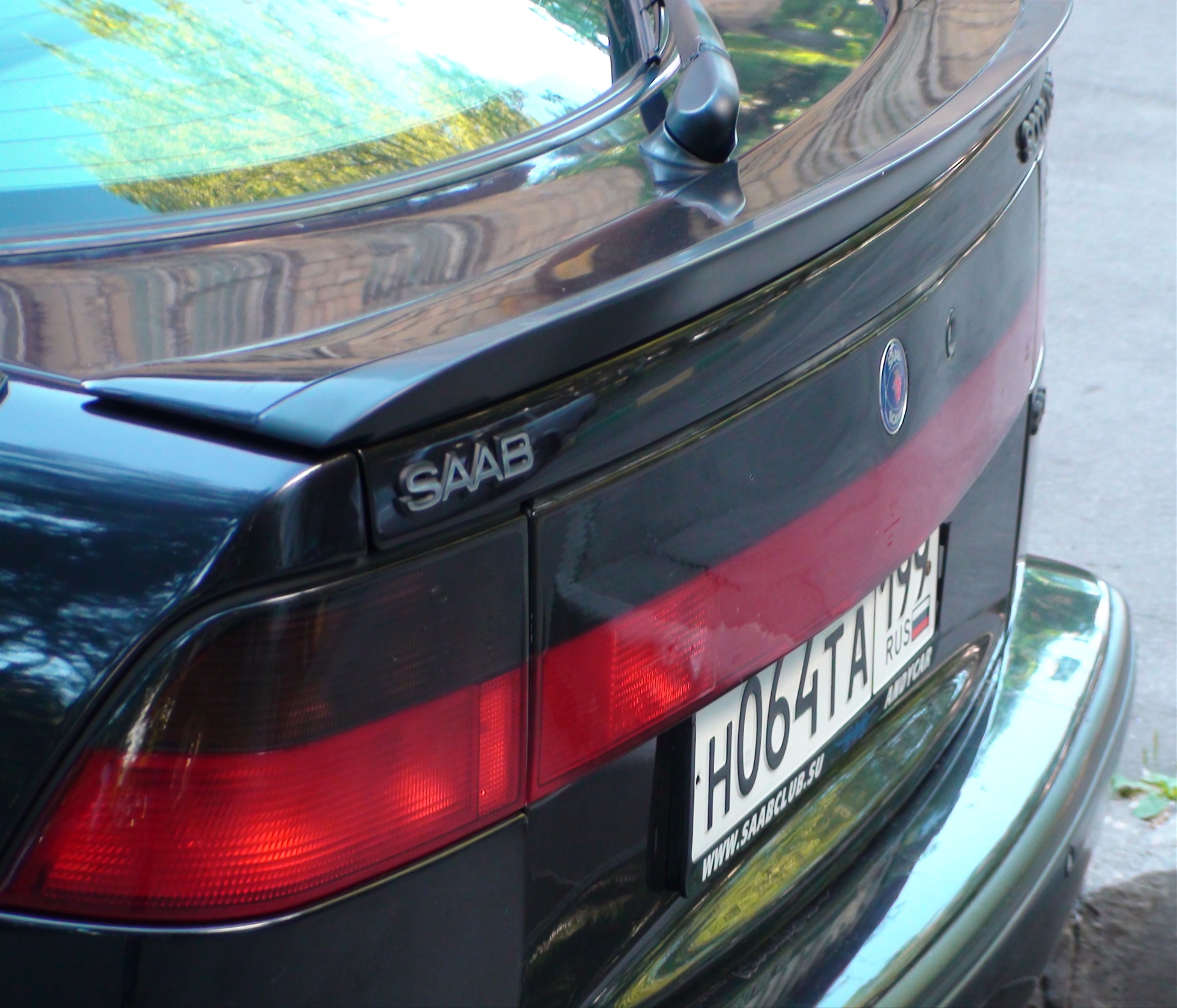

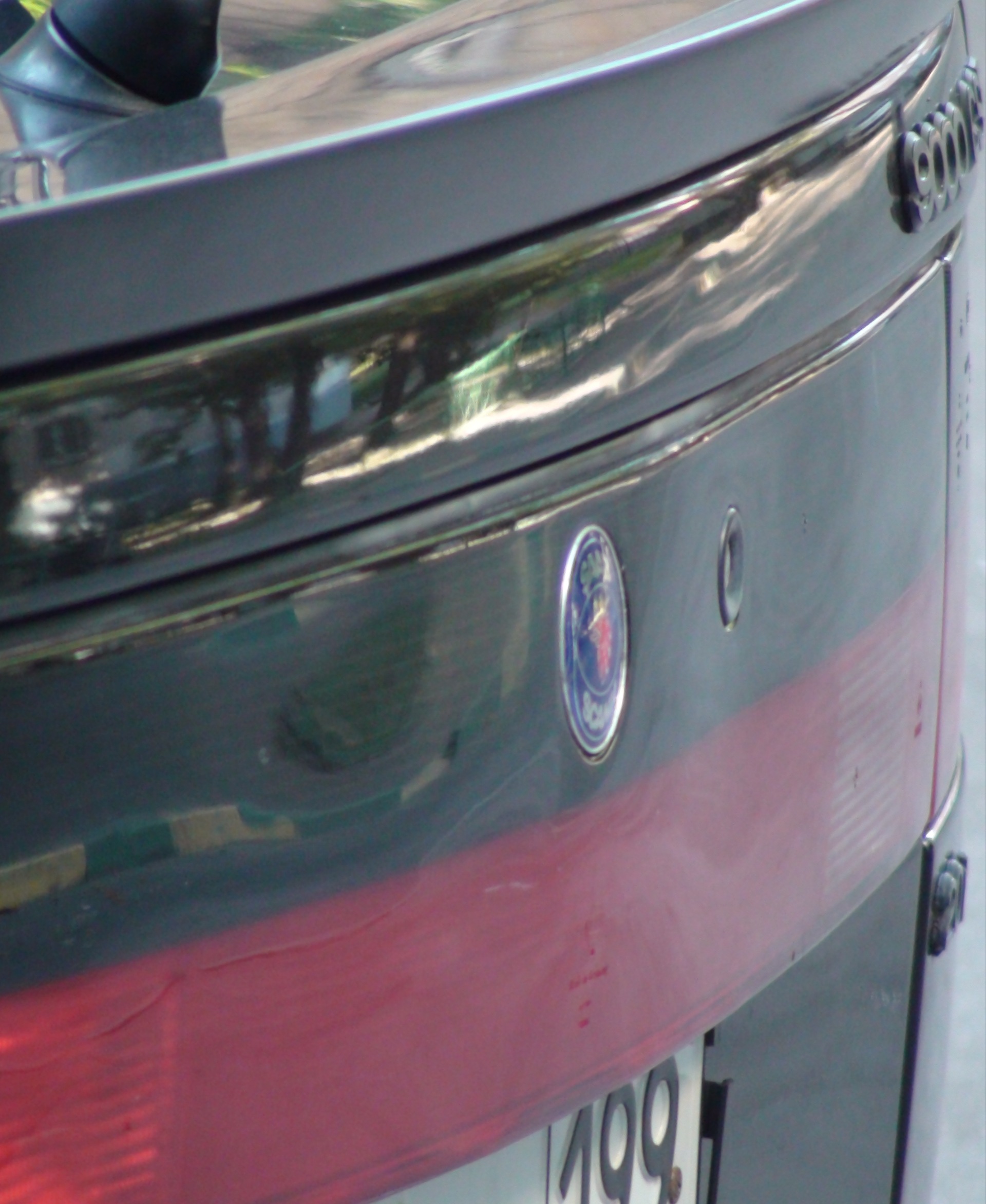

Мне хотелось поставить на 9к давно купленный б.у. катафот задней крышки хэтча…Данный кактафот был прилично затёрт… Но! Он без трещин!
Поэтому было решено его восстановить.
В магазине полировальной пасты специально для плексигласовых поворотников и катафотов не нашлось. Поэтому была куплена паста Doctor Wax для металла. ;)
На баночке значилось, что помимо металла, ею можно полировать и пластик.

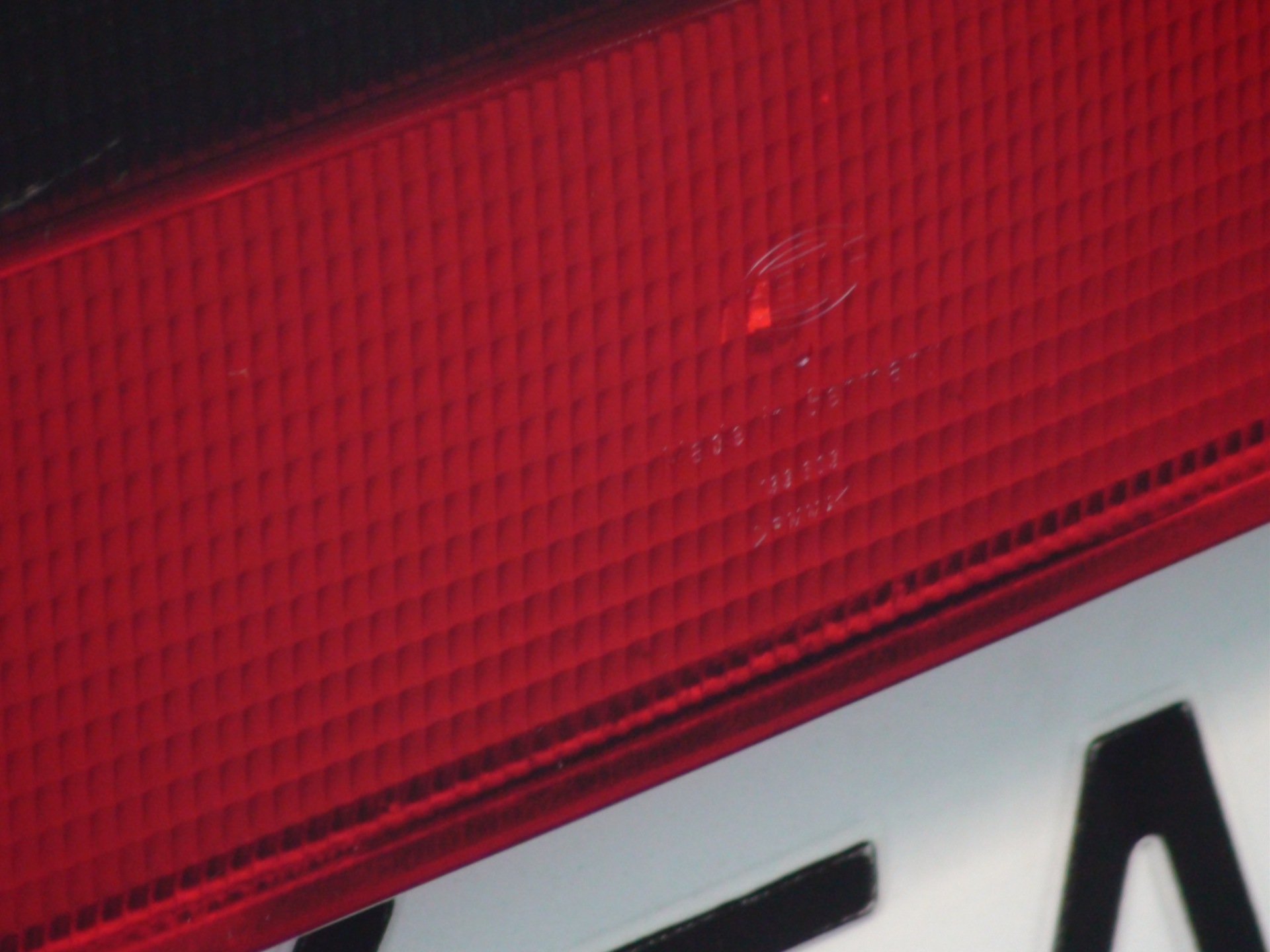

Паста плотной консистенции, наносили немного… Полировали :)
Результат не заставил себя долго ждать! Пластик преображался на глазах, становясь из затёртого старого гладким новым.
Дополнительно, проблемные места (глубоки царапины в пластике) прошли сверху кругом из микрофибры, смоченным в "восстановителе пластика" — такая густая оранжевая жидкость.
Эта жидкость при нагревании заполняет внутренности царапин, и образует при застывании единый с пластиком слой. За счёт практически неотличимого от исходного пластика коэффициента преломления, внутреннее заполнение царапин невидимо в отражённом свете, и уже тем более, незаметно на просвет!
Что и требовалось.

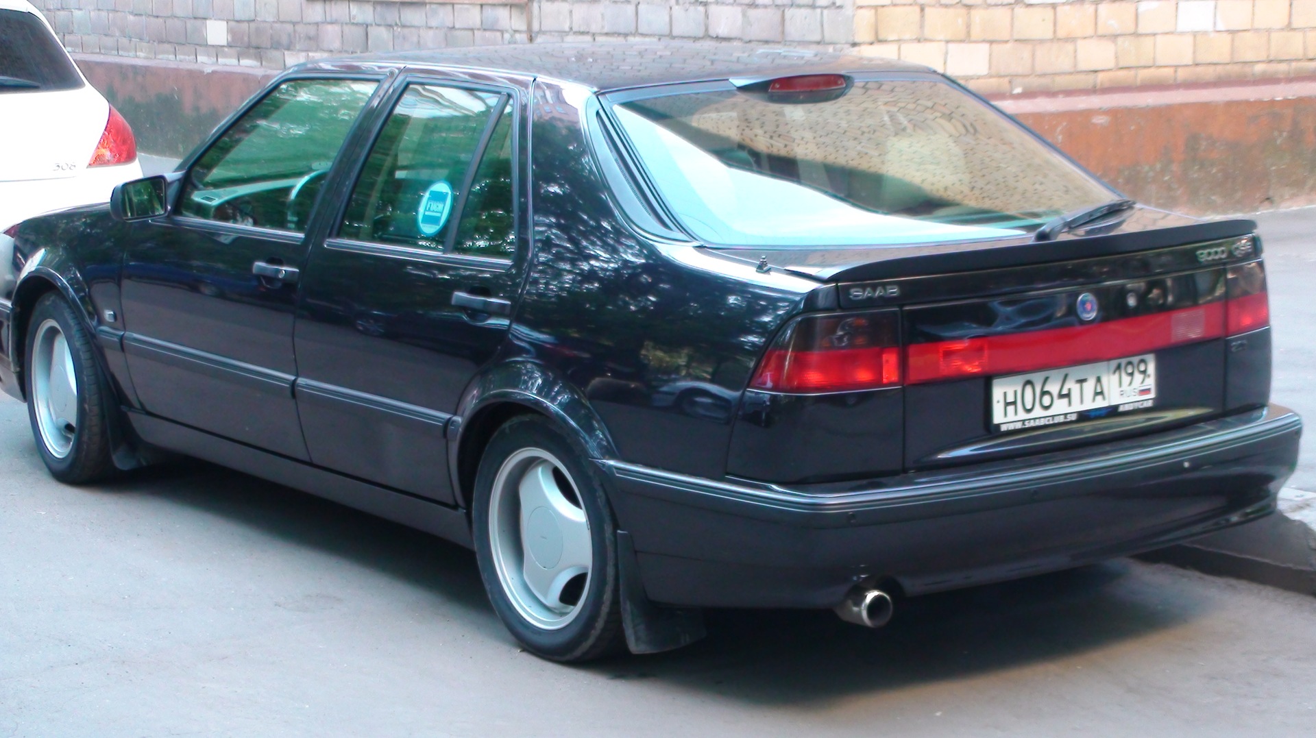

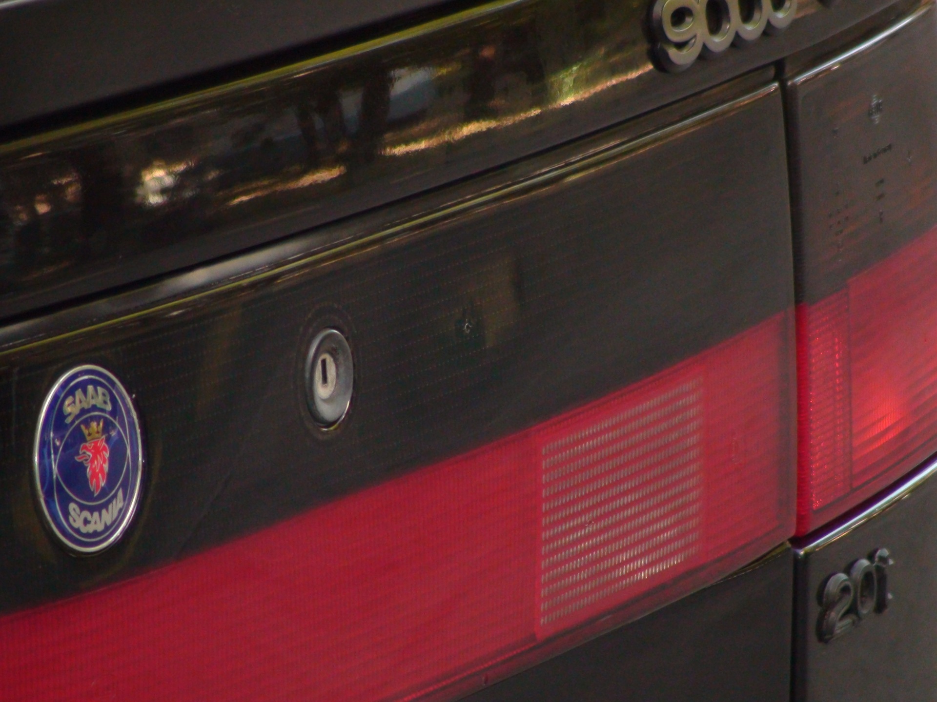

Востановленный пластиковый катафот был водружен на своё законное место на крышке багажника хетча…
Апдейт — фото:

Спасибо… Ну, … как было?.. был, в общем, тоже отполированный пластик на катафоте, но сам пластик был с трещинами ;) — Результат неудачной буксировки 9-5го сааба когда-то давно… Прямо в катафот прилетел трос с вырванным крюком на конце…
Новый катафот хорош тем, что он без трещин… Вот ;)

Вот, обновил… теперь с фото ;)
Пошёл фотографировать. Щас утро, вчера уже темно было ;)
