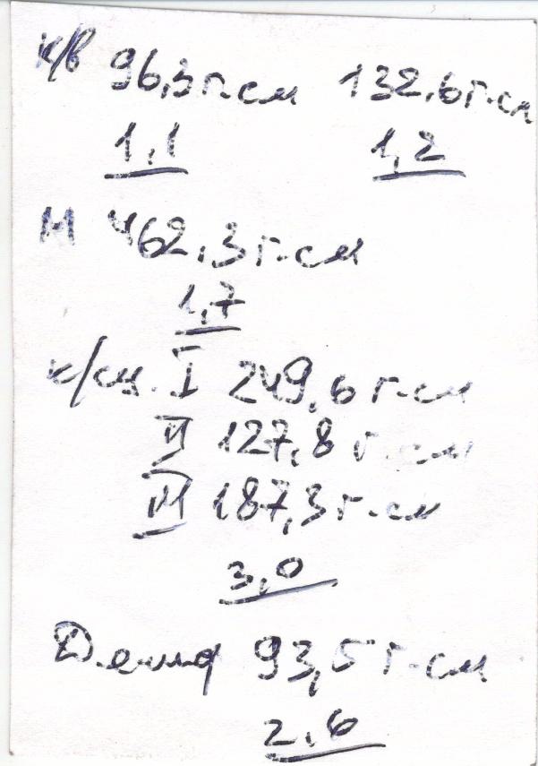

Вечером забрал коленвал с причендалами с балансировки. Дисбаланс на нём был 132,6 г… (результаты балансировки на фото)
как только моя движка смогла выходить 200,000км?!

Отдал на балансировку весь комплект, собрал мотор на новых вкладышах и ШПГ. пол оборота туго, пол легко. Запустил машину, вибрирует жестоко
Значит так сделали шейки… у меня шепчет, и никаких вибраций…
шейки не делали, не трогали. они как были, так и остались.
Вот и ответ, почему пол оборота свободно, а на половине закусывает… Коленвал должен крутиться равномерно вкруговую…
разве вкладыш так может влиять ? я думаю при работается. а там хз)
неравномерная нагрузка на шейку при рабочем такте… и плюс потеря давления масла…
если будешь снимать и протачивать, не забудь после шлифовки выкрутить пробки с коленвала и тщательно прочистить каналы от грязи и стружки. После чего обратно на балансировку. ещё обязательно вывесить поршневую группу. также если есть желание стоит проделать такую вещь:
