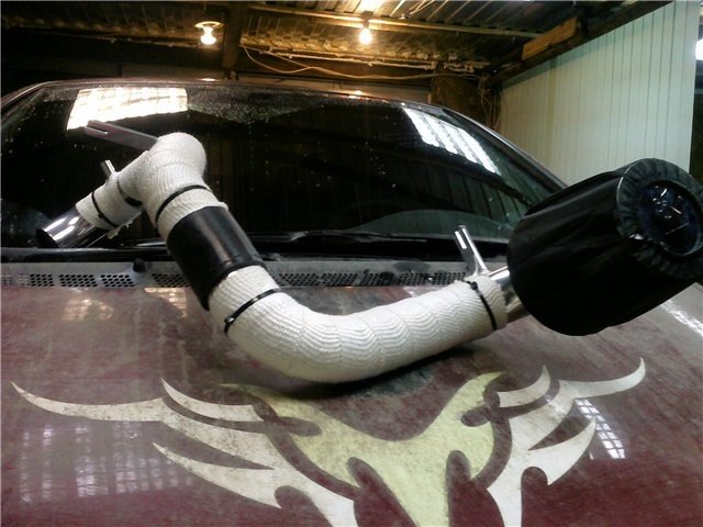

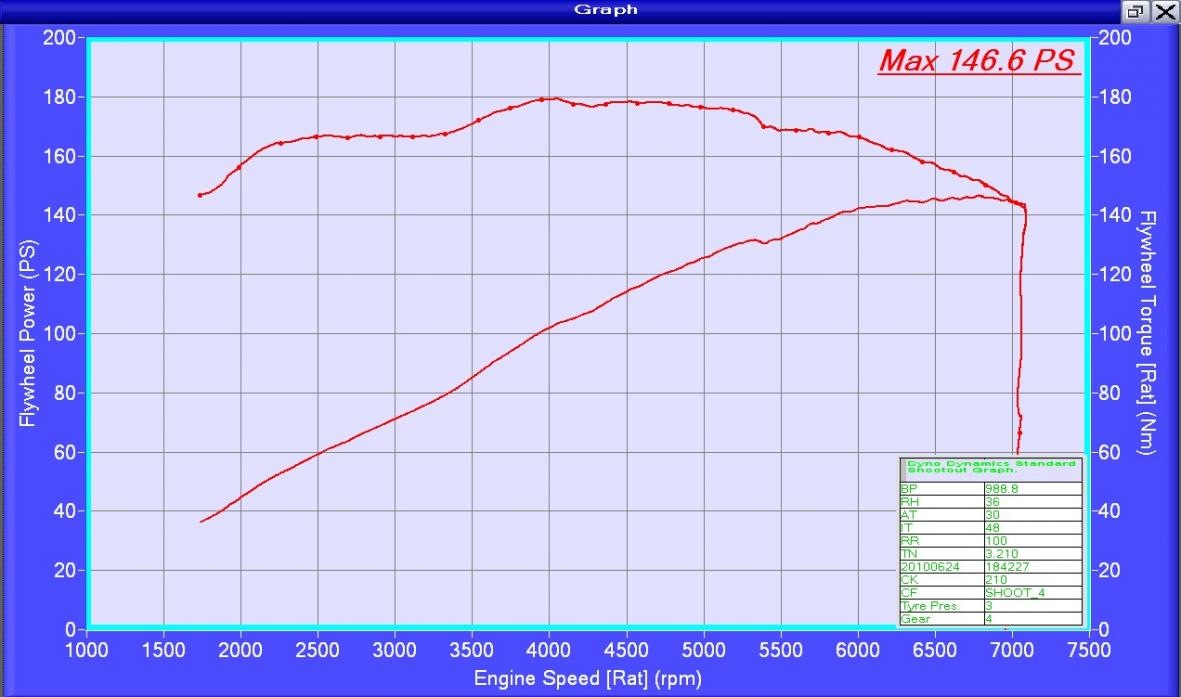

Сетап (все замеры при ~26'C):
1. Холодный впуск (noname) с фильтром K&N и чехлом K&N.
2. Вместо ката установлен header TopSpeed.
Стенд:

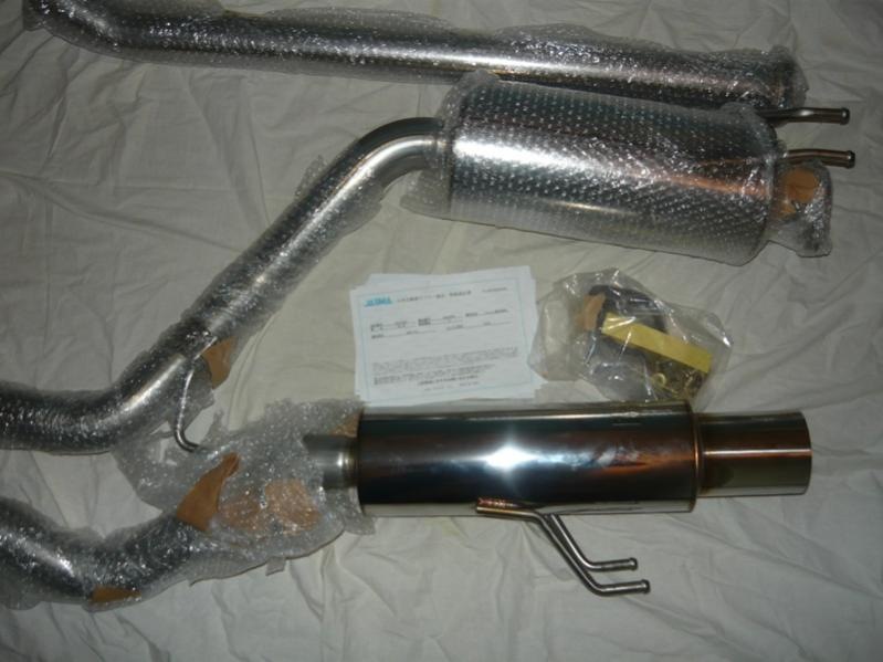

Добавлен прямоточный катбек APEX`i 60мм:
Стенд:

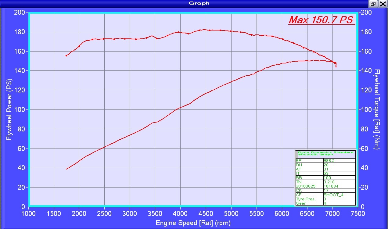

3. Возвращен назад катализатор.
Стенд:

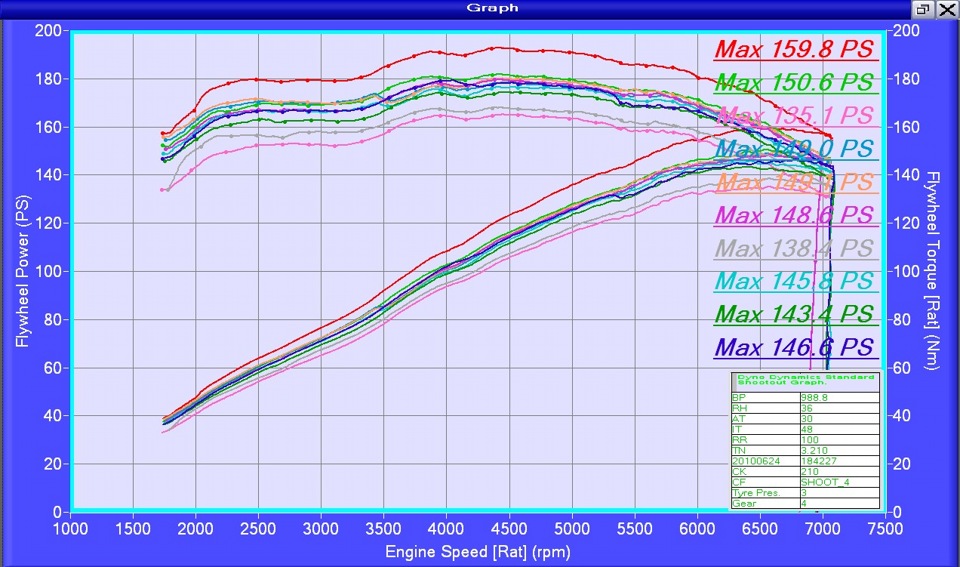

Немного лирики:
С маховика:
1. 159.8 — замер при датчике температуры около дросселя (64 градуса, с катом)
2. 150.6 — реальный замер текущей мощности (с катом).
3. 135.1 — замер при полностью включенном кондее ) (с катом)
4, 5, 6 (148-149) — замер при разных положениях педаль-бустера, датчик температуры на креплении холодного впуска.
7. 138.4 — замер при датчике температуры вне машины (около кондея, где градусов 18).
8., 9, 10 — замер с катом.

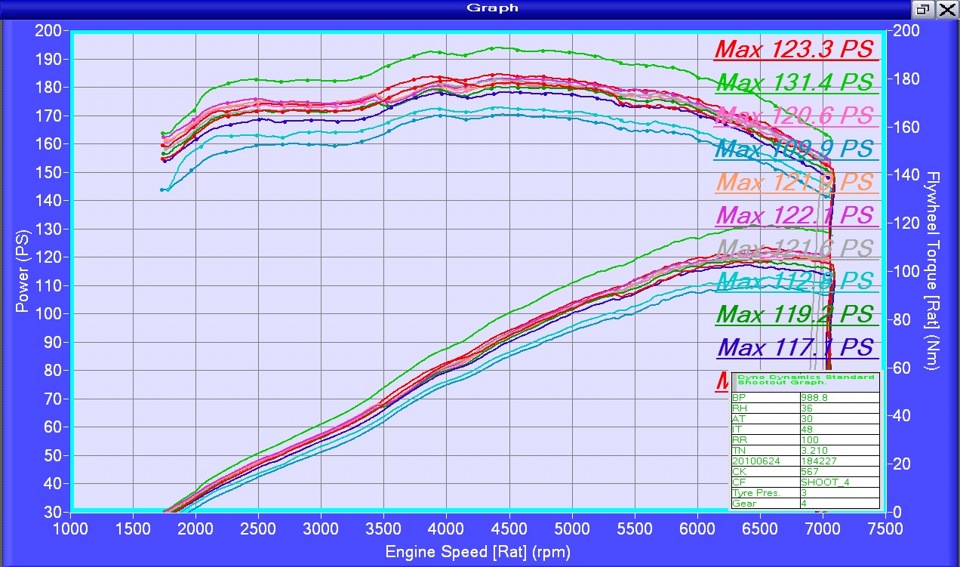

С колес:
Итог:
1. Установка CAI: + 2лс
2. Удаление ката: — 4лс
3. Установка прямоточного катбека на 60мм трубе: +8лс.
