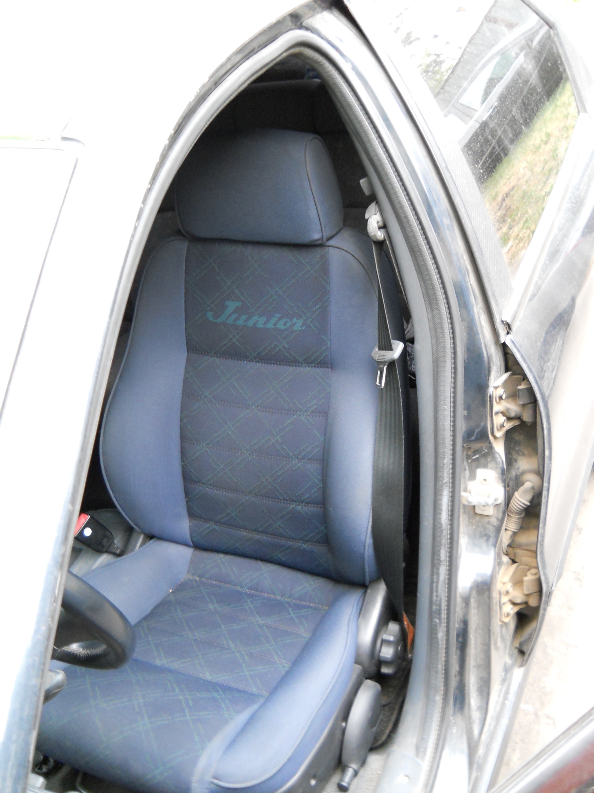

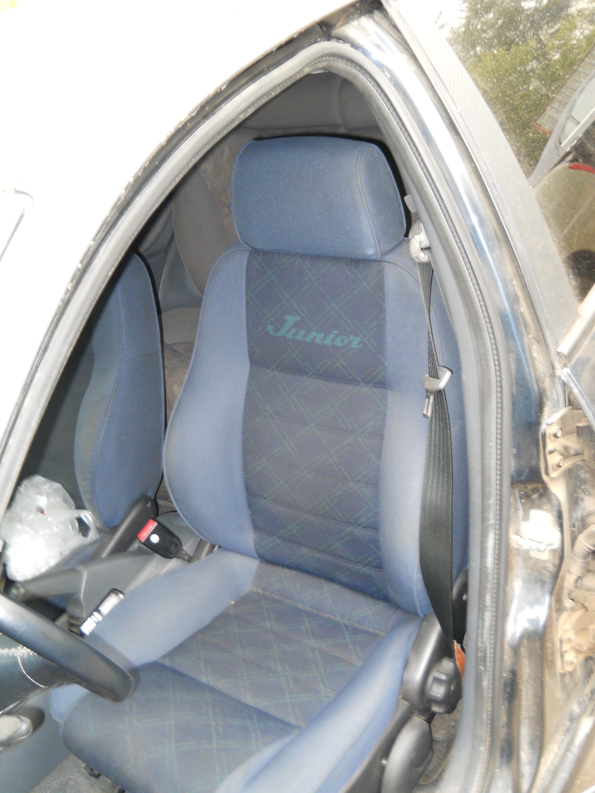

ну впринципе не сложно.вообще мне после реккар сидения родные фиата не очень…а чё по деньгам вышло сидения сколько и руль.руль вообще нитяк реально.кстате такой реально найти, случайно на разборке нашёл или заказывал.не скажешь на каких машинах такой встречаеться на 2.0? или это особеность комплектации
Да не особо дорого, сиденья не помню, мне их от вас пресылали, а руль здесь за 3000брал (примерно 110$)… Руль ставился на 2.0, иногда 1.8 и на комплектацию Трофео)))
Михаил, ну вы маму или жену спросите она раскажет как =) там всё просто. Если старая обшивка не годна и её не жалко то снимаем, отдаём маме\жене. Ну или сами если руки не из …
Распарываем акуратно ниточки, получаем лекала тряпочные. переносим на картон для удобства (да и малоли потом цвет поменять решим ещё раз, картон хранить удобнее), при переносе учитываем себе припуск на шов 1-2см если от старого шва припуск маленький или заоверлочен был. учитываем что старая ткань вероятно потянута (если с геометрией в школе было нормально то понятно куда припустить а где убрать).
Далее берём ткань (и если родная пенка в сидухах продавленна берём в строймагазине подходящий материал и подложку под ламинат — такой тонкий пенополиэтилен — или другой подобный материал который понравицо).
на продавленные места наклеиваем пенку\паралон, обрезаем предварительно ножем в нужную форму… так можно боковую поддержку увеличить например, незабыв учесть это в выкройке (изменить форму ушей — обивки где поддержка).
Кроим ткань и подложку от ламината, сшиваем ткань с подложкой, на больших деталях ткань к подложке можно подклеить клеевым спреем, есть в магазинах, им же карпет клеят, сшиваем детали двухслойные. вобщем то всё =)))
Чтоб удобнее было назад натянуть обшивку надеваем мусорный пакет с разрезом в дне. так чтоб потом его можно было акуратно вынуть из под обивки новой залезая под неё рукой и выдёргивая.
ЗЫ если все подогнали плотно то ок. если нет то также из балона с клеем можно подклеить обивку к пене сидухи, только делайте точечные "пшики" из балона. ибо если что отрывать, чтоб пену не попортить.
ЗЗЫ если шили из кожи или кож зама можно пройтись сверху после обтяжки негорячим строительным феном дабы разгладить кожу, и немного натянуть кожзам.
У тундельты поговаривают есть коробка мозгов для подушек =) раздаривает клиентам =0) Стулья без переделок влезли? ЗЫ ты не ответил почем руль и стулья отхватил…
а такие сидения ставяться без переделки?
Салазки надо менять, на пассажирском салазки меняются с разбором сиденья)
Спасибо;)
В каком смысле снимать и куда ее девать?:)
Снимаеш салазки меняеш и ставиш на место)))
А сиденья без каких либо переделок встали?
Салазки надо перекручивать, на левом сиденье они просто перекручиваются, на правом надо снять нижнею подушку сиденья)))

Честно сказать меня это почему-то особо не напрягает, хотя еслиб наткнулся на ткань такую как на передних впродаже наверное перешил-бы)))
сам чтоль перешивал бы?
А ты думаеш мне сиденья в таком состоянии пришли? Спасибо маме, папе и куску спинки)
:D так ты бы процесс описал весь=)
Может как-нить потом…
хорошо, но обязательно=)
