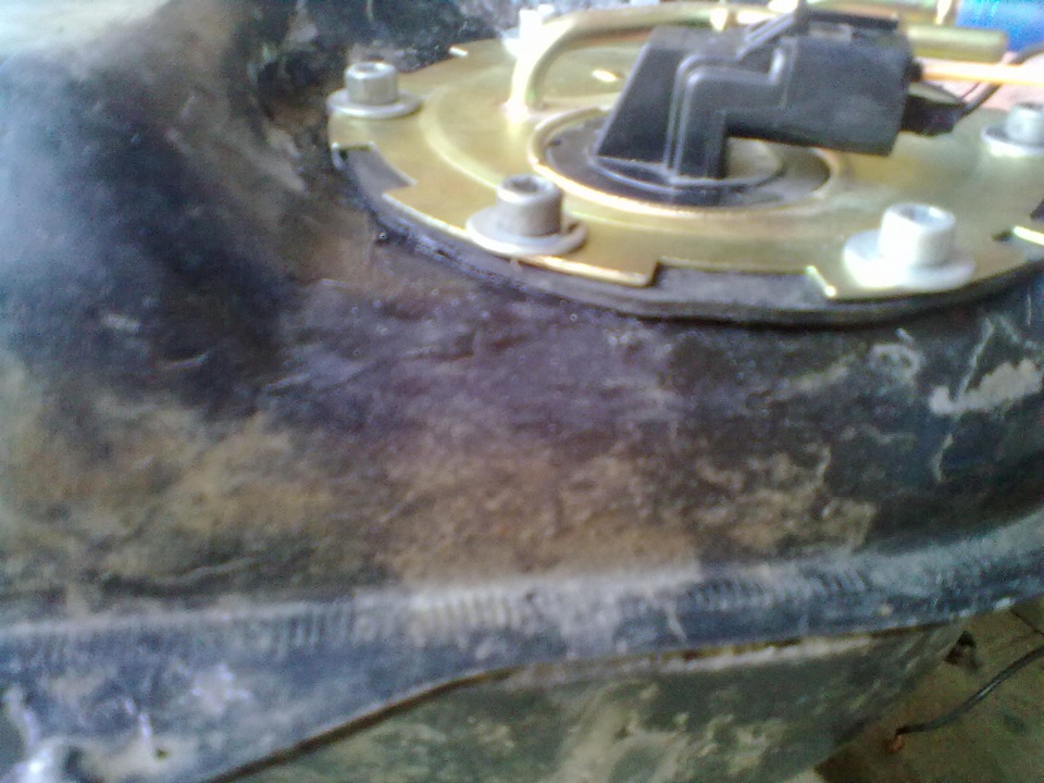

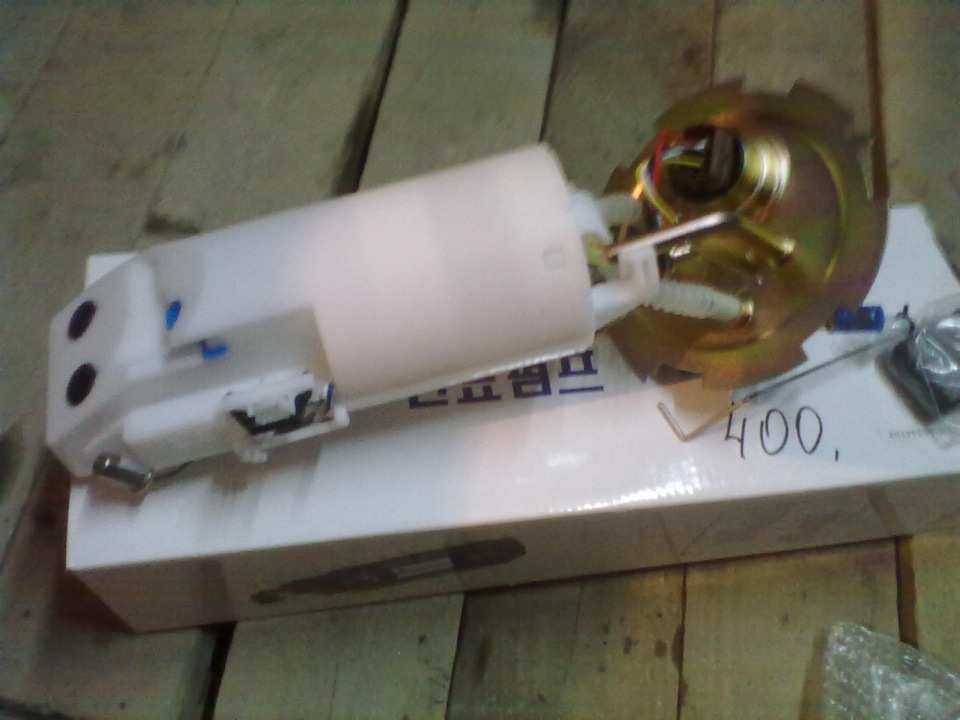

за долбало урчания бензонасоса и неправильного показаний бензина куплен бензонасос с ланоса)))
А чего на старую не подключил?
на бензонасос и лампочку провел новую
С проводкой долго игрался, или со старого датчика взял провода и с ЭБН?
провел себе новую

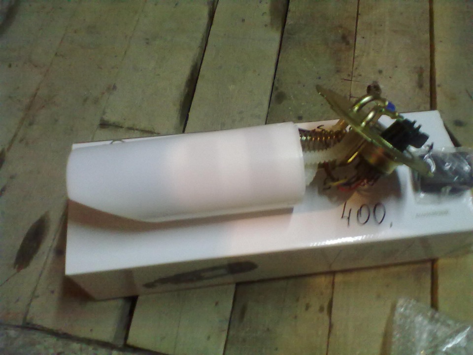

А как же показывает уровень бенза в баке, там на насосе вроде есть поплавок, а подключение какое?
там есть уровень бензина, там 6 проводов 3 минуса, на стрелку, на лампочку, и на бензонасос плюс
Слушай, а если его в карбёровский поставить — он работать будет?Просто думаю о ЭБН, но выносной мне как-то не по душе…Да и постоянно качает…У это-го же должен быть датчик выключения — накачал определённое давление и скинул!
карбюраторного нету насоса в бак тока выносной! бензонасос останавливается тока на инжекторе для старта, а потом всегда качает!

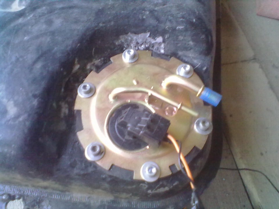

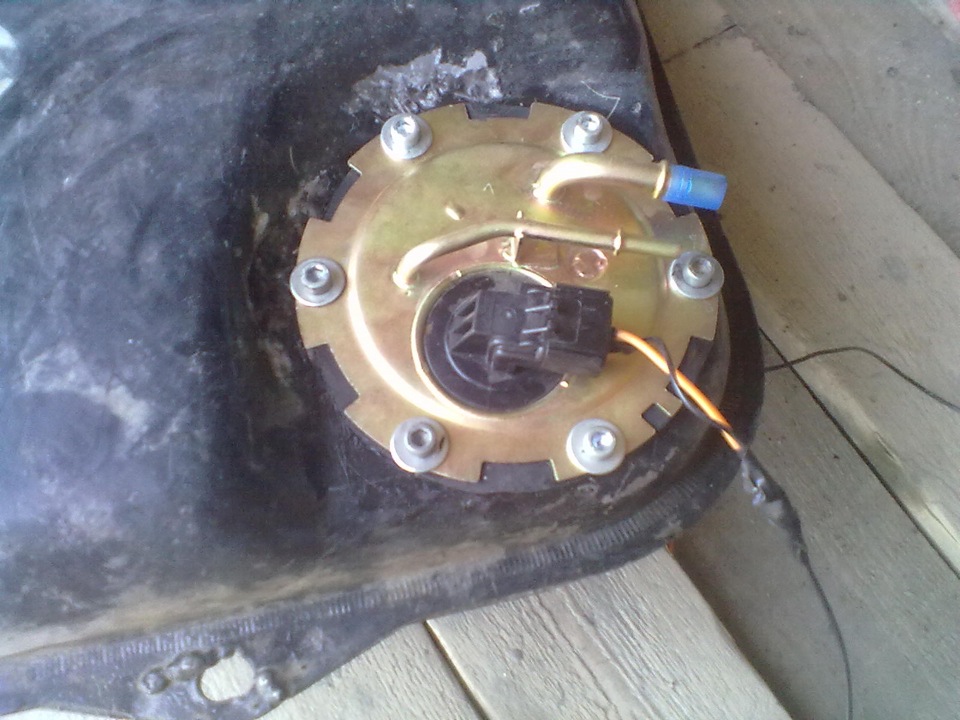

отверстие расширял или подошло все по диаметру?
конечно расширял, площадку з гайками врезал!
Проблем много было когда устанавливал. Проста я думаю устанавливать на свой автомобиль, славутовский просто ужас.
надо фланец переварить на бак и все, ну и подключит
эт там такая маленькая обратка?
там братка напротив подачи и маленький проход у ланоса нету перегородки в баке
Yaroslav1986
*обратка
Ты вставил насос то Лайноса в тавробак?
да и отлично получилось))) теперь даже бак менят на инжекторный менять не надо
так они же одинаковые с инжем ?ток перегородки…
одинаковы тока, ванна противоотливочная стоит
