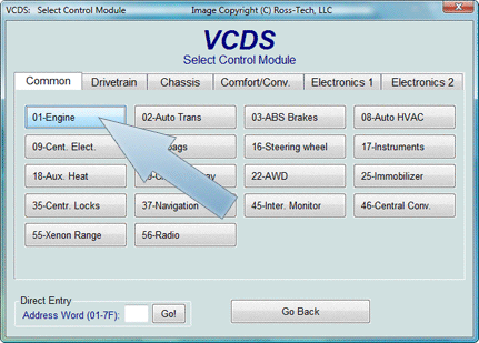

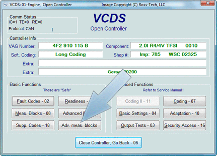

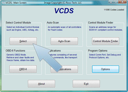

3. Как выбрать каналы в ВАГ-Коме:

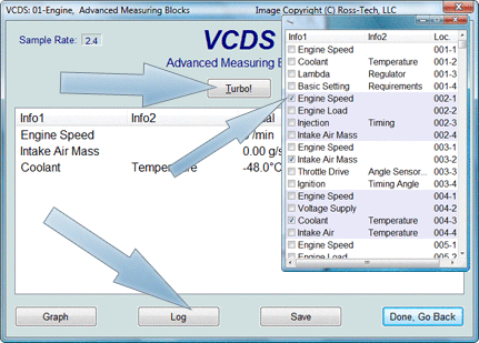

— Параметры выбираются в разделе Select/Engine/Adv. Meaus. Blocks.
— Нажимаете кнопку «Turbo» чтобы ускорить процесс обмена данных между блоками.
— Выбираете блоки описанные ниже. За раз не более 12 блоков.
