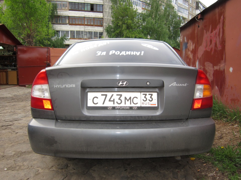

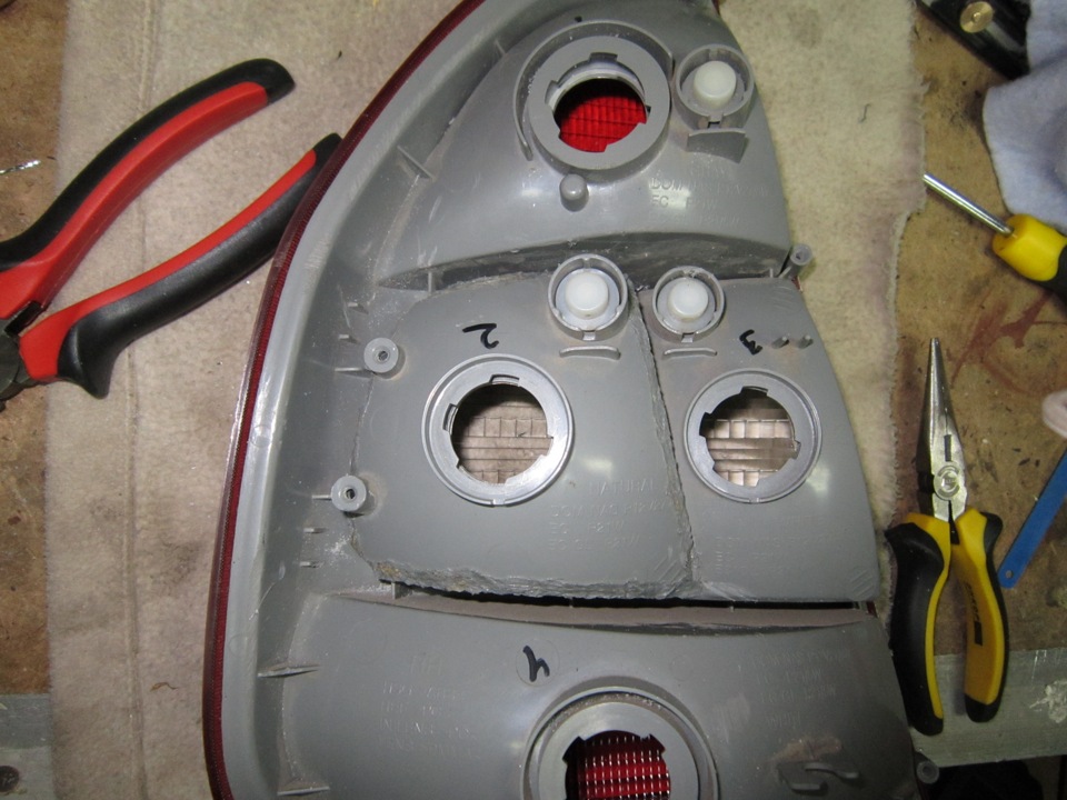

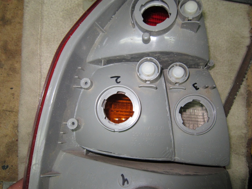

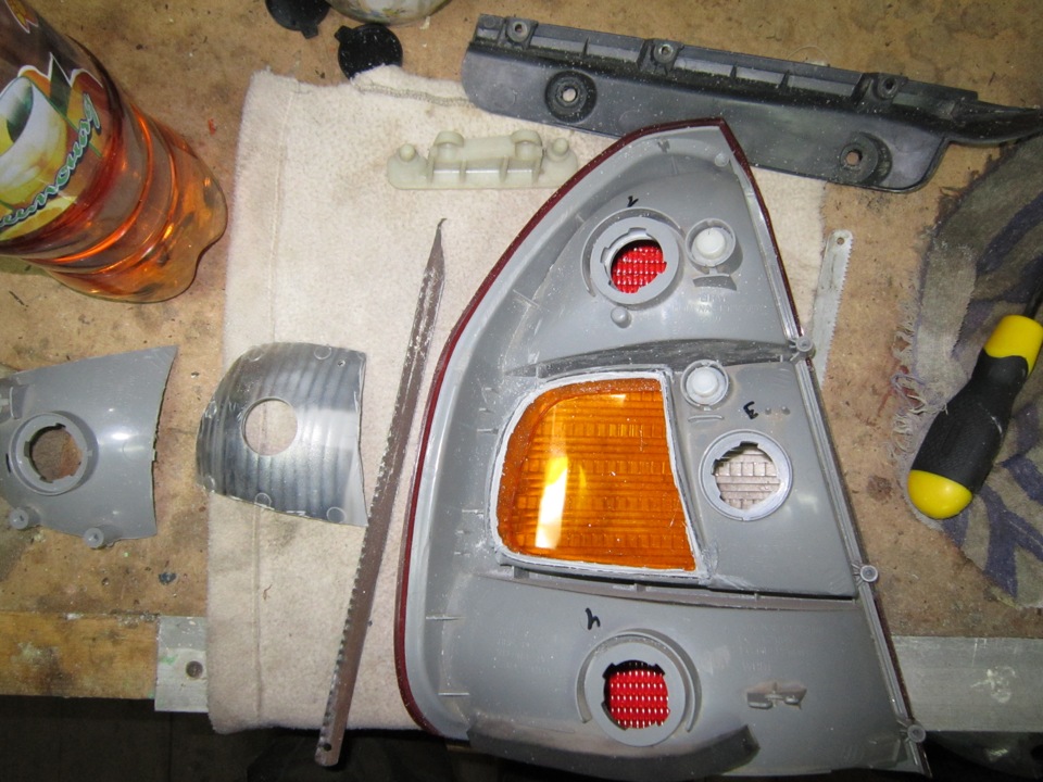

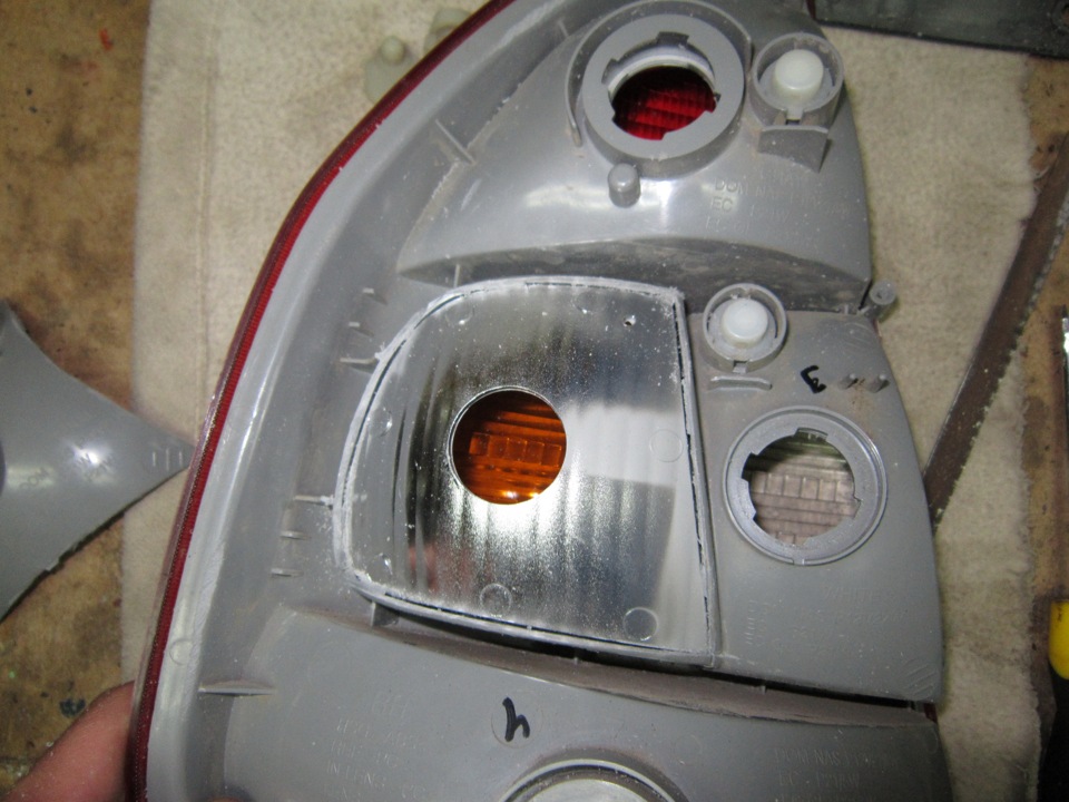

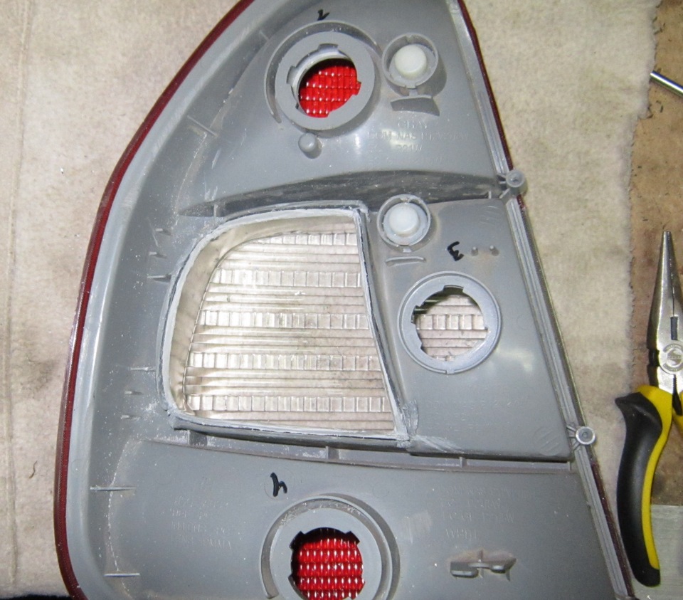

Вот и пришло тепло и наконец то выдалось пару свободных вечеров…я наконец то приступил…начал с удаления желтяшек (банально и просто) но надо же с чего то начинать))) процесс я думаю описывать смысла нет и так уже полно постов про это, вопросы будут пишите, отвечу)

Это ты просто напильником спилил? только секцию 2? и отражатель с желтым стеклом лекго вышел? просто смотрю то что некоторые сразу выпиливают 2 и 3 секцию. Фары не потеют после переделки?
пропил делал обычным полотном по металлу (это быстрее всего), вырезал только одну секцию…смысла вырезать вторую вообще не вижу, с первой фарой пришлось минут 15 повозиться чтобы достать желтяшку а со второй проблем уже не возникло, все там просто!к вопросу не потеют ли фары…нет и не должны…как отражатель так и сам пластик фары помимо того что как следует пропаял, так еще сверху как следует прошел поксиполом)на фото видно)
