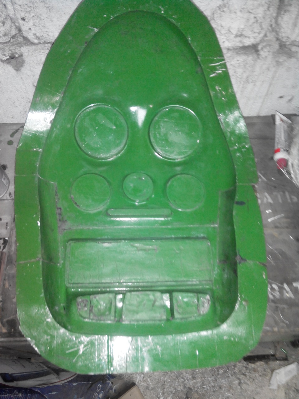

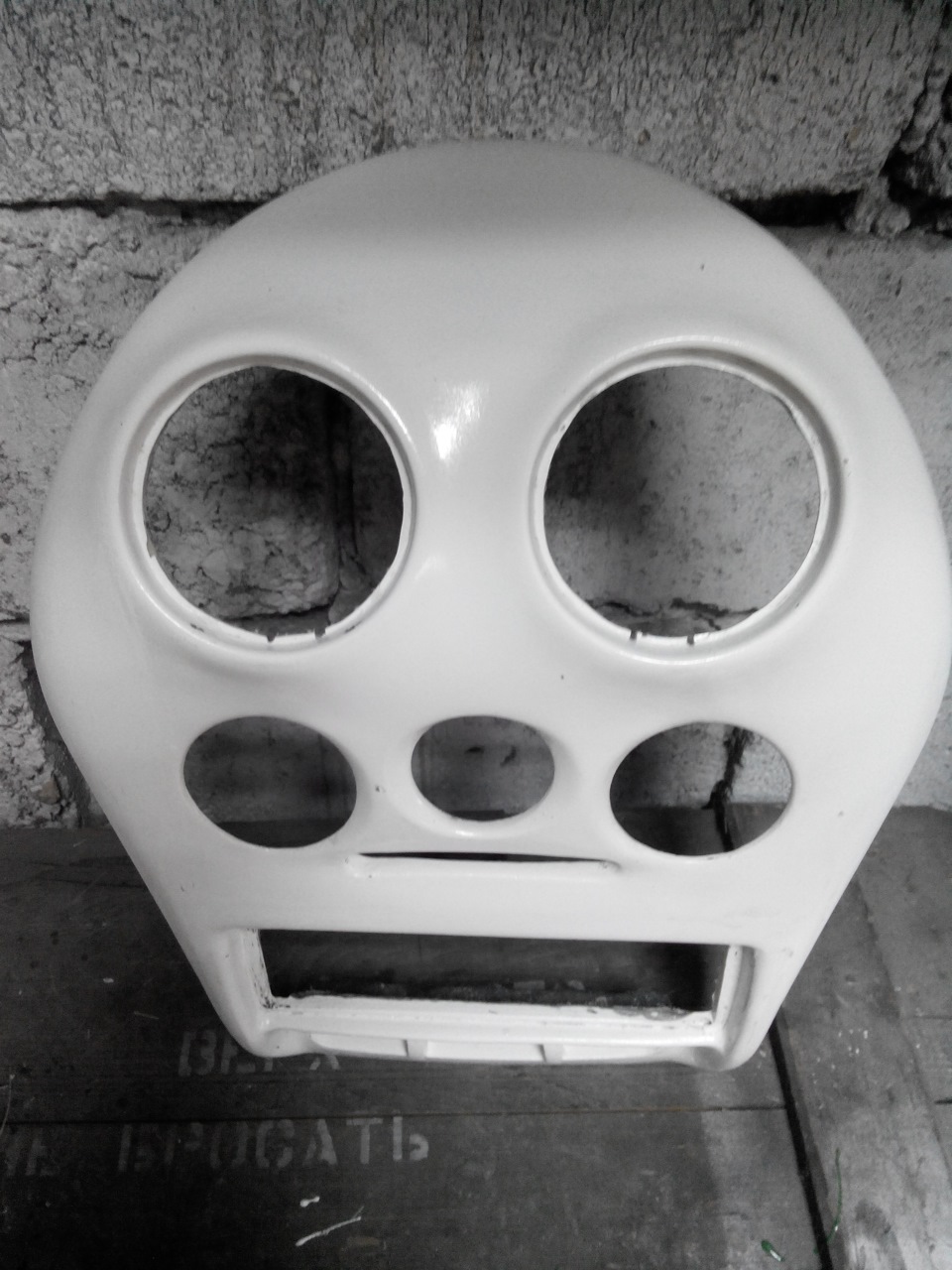

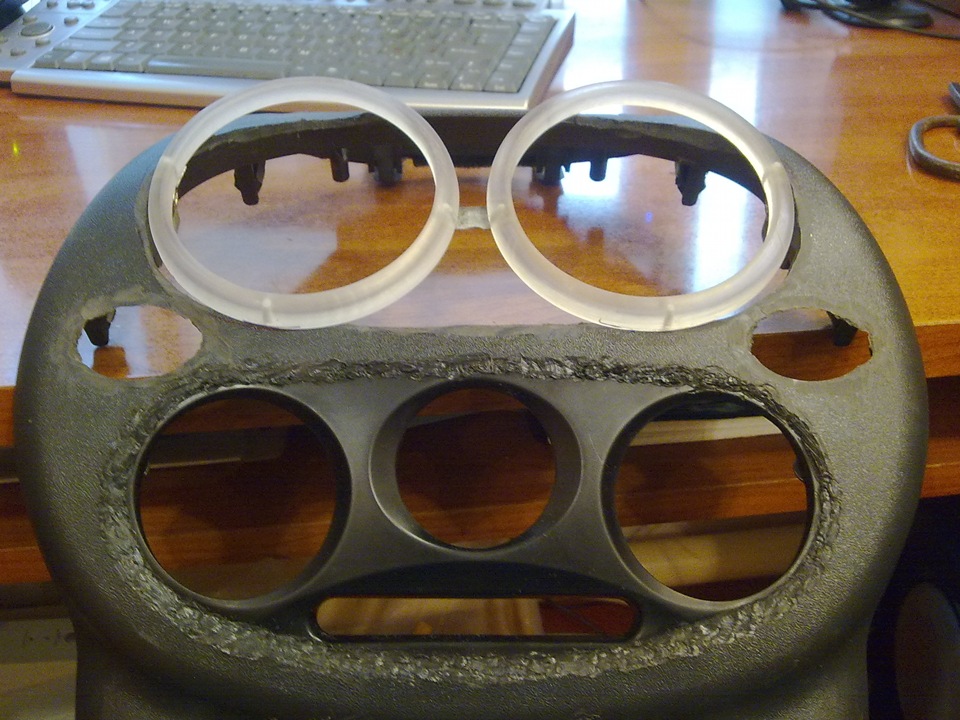

Сделана на конец центральная консоль калины под "Хлопушки" калиноводы меня поймут! Всегда бесили овальные очертания, ненавистное яйцо было убрано!
Потом пошел дальше, сделал матрицу и сейчас штампую по немногу.
Судить Вам! комментируйте интересно ваше мнение.
И так, в принципе весь процесс понятен по фото.
С матовой краской на пенели не смотриться, по этому была куплена пленка CARBON 3D, ждет своей очереди. Ну и тумблеры прикупил с предохранительным колпачком.

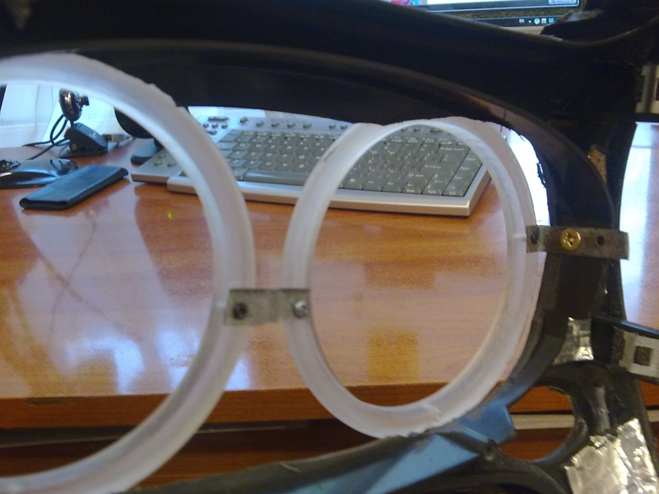

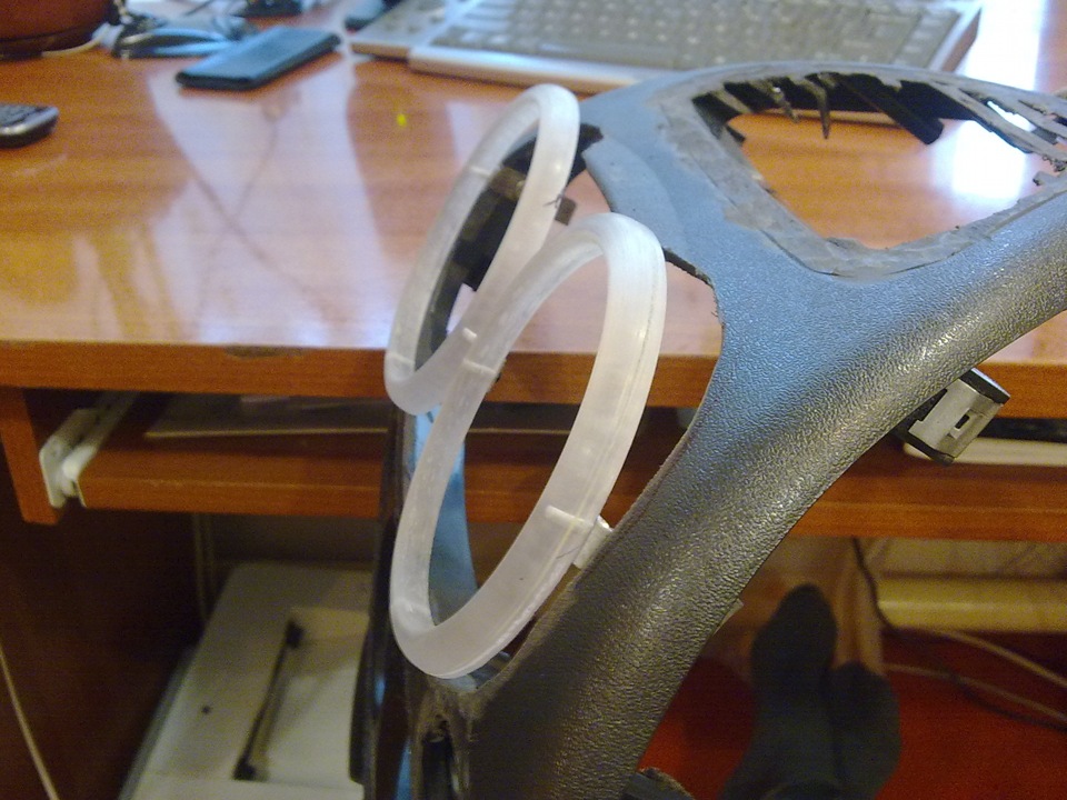

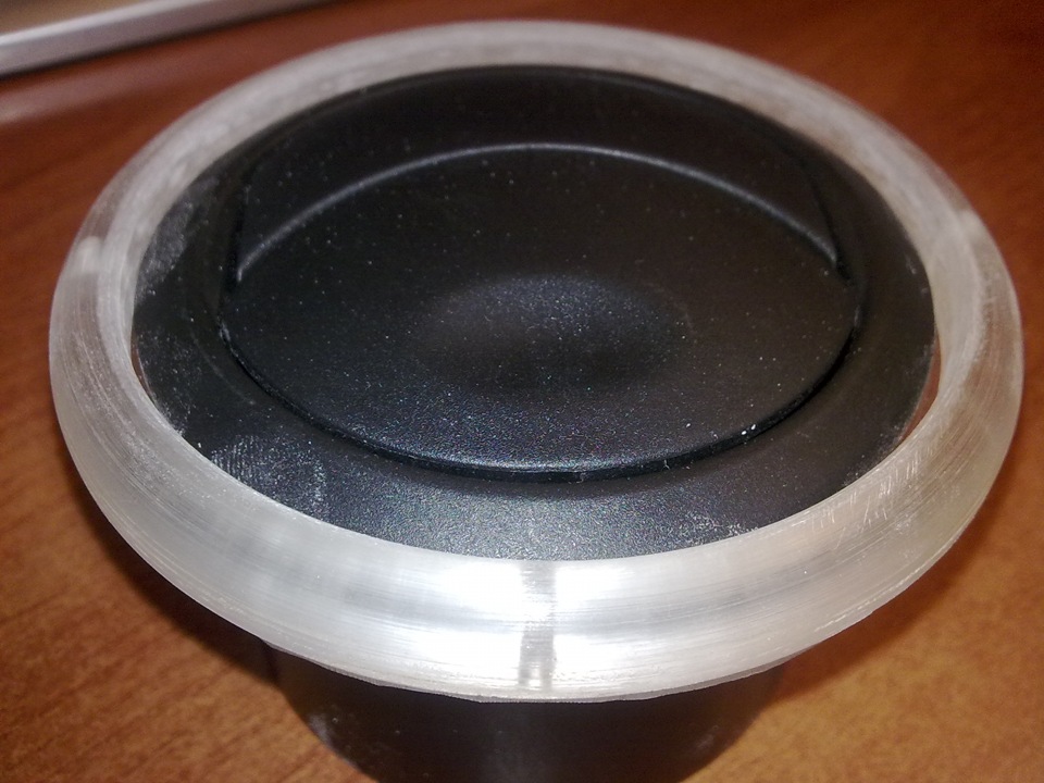

Подскажи внутренний диаметр и высоту кольца из оргстекла.
Сопла наружным диаметром 82, колечки из оргстекла внутренний диаметр 84-85 с запасом делал (толщиной 8мм )

а как ты подключил к самой системе?
что подключил?

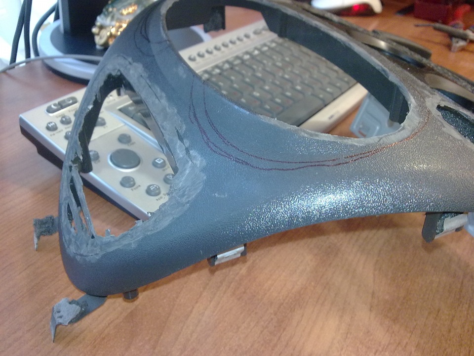

Вентиляция с бородой подключалась до переделки таким прямоугольником, что бы воздух шёл только в хлопушки. А как тут подключено? просто на фото не видно!
воздуховоды нетрогал, сзади это прямоугольник остался переделал только лицевую часть

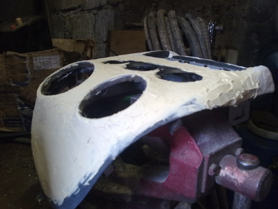

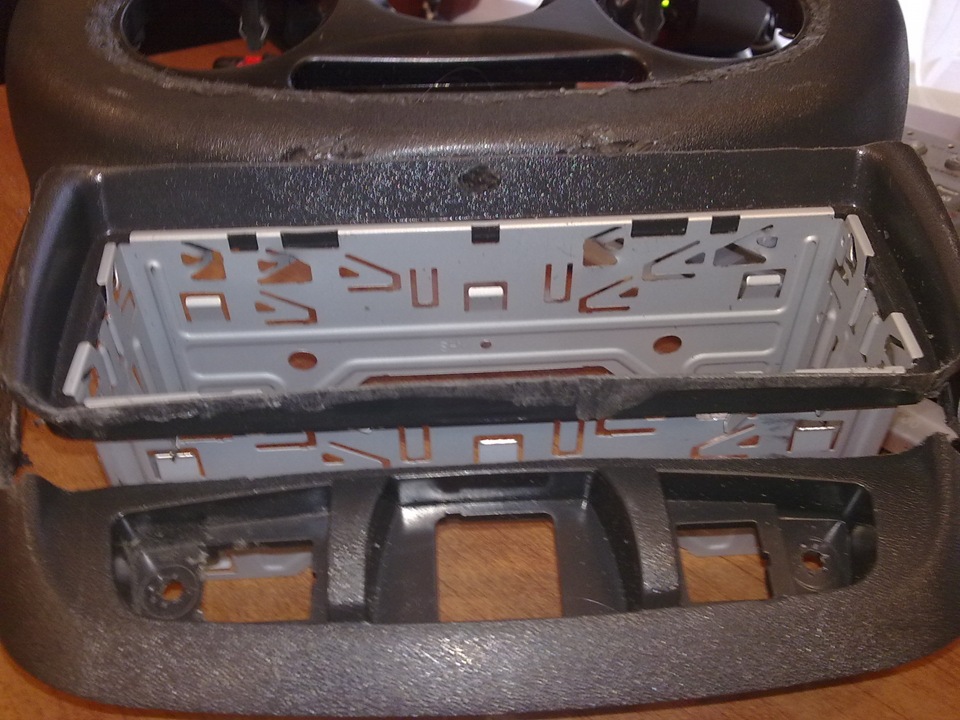

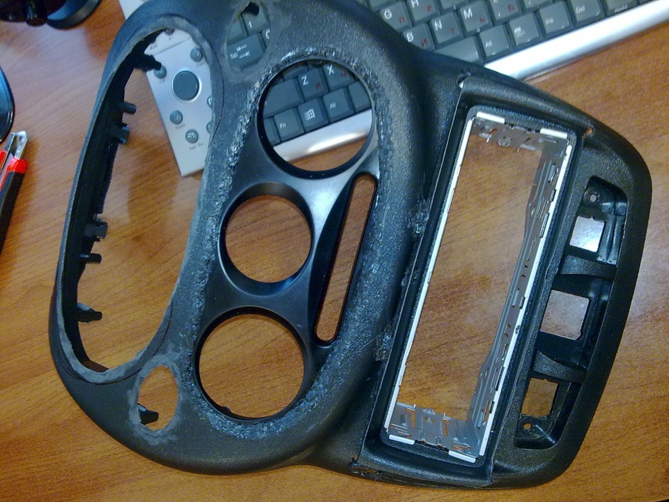

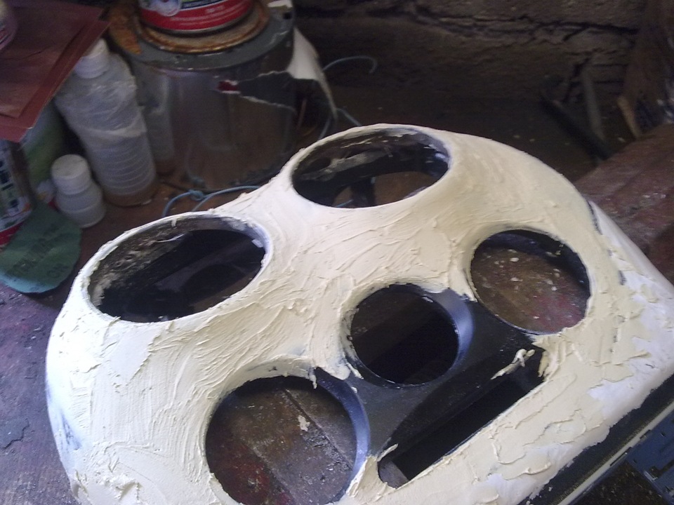

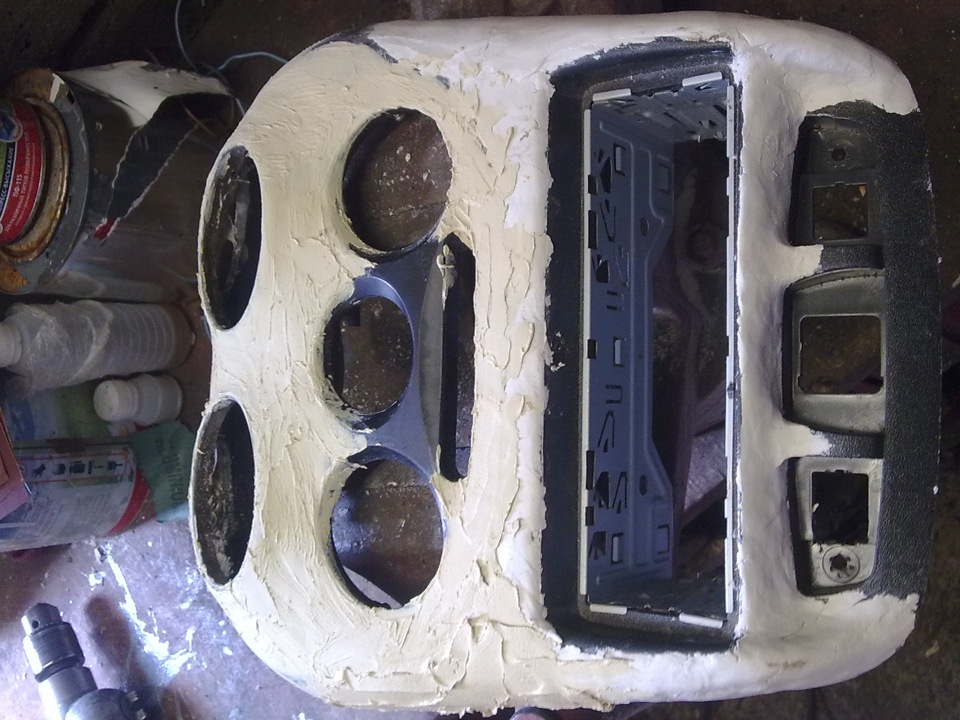

я вот че с колготками не догоняю, обьясни процесс по шагово, и как магнитолу вперед как ее закрепил просто на шпаклевке?
не обязательно калготки))) лубую ткань лижбы тянулась. выставил кольца под сопла, ркепление для магнитафона припаевал по кругу пластинами из пластика. сверху ткань натягиваешь и пропитывешь полиэфиркой, когда ткань встала с внутренней стороны проклеиваешь стекломатот-полиэфиркой. а шпатлёвкой уже убираешь неровности дефекты.

Круто подскажешь от чего сопла?
Спасибо! Сопла Гранта, щас уже везде их продают!

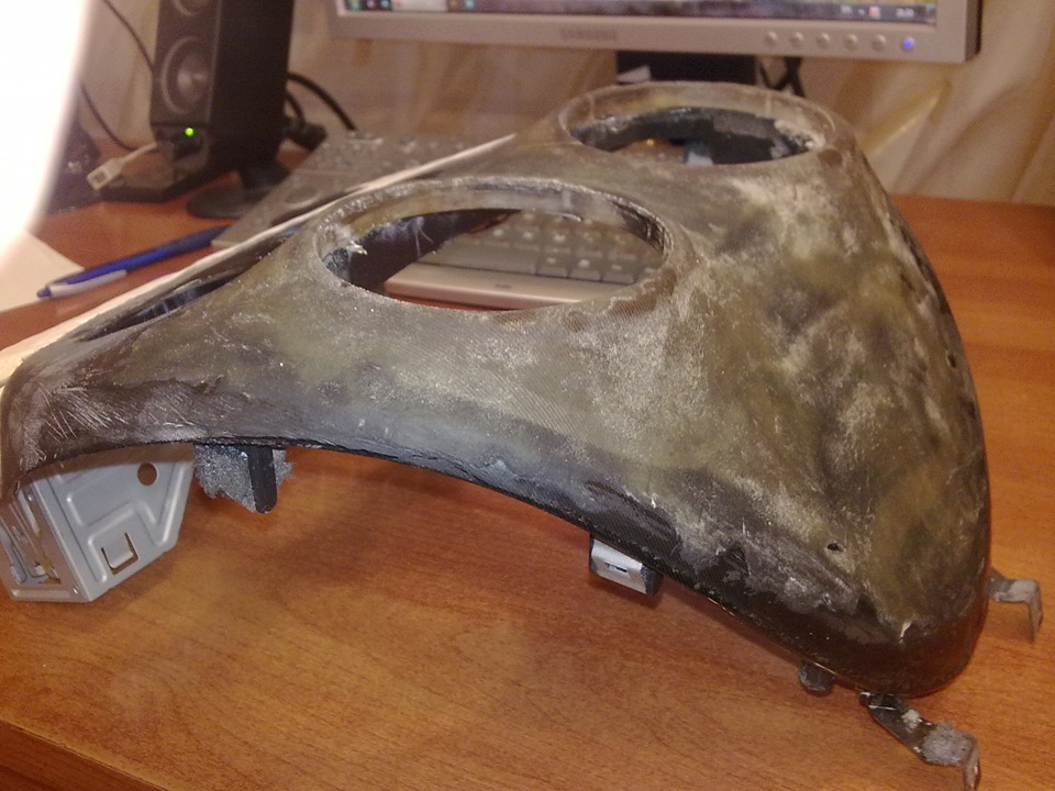

Говориш колготки натягивал на консоль и сверху смолой мазал слоями чтоб пластик получился и его уже шпаклевкой замазывать?
А сами сопла стоят 180 руб за штуку
да я колготочки натягивал)) можно любой материал который хорошо тянется. все правильно смола, всё это дело встает и с внутренней стороны мажешь клеишь стекломатом! а вот на счёт сопел не знаю по чём! я на заводе работал раньше где их делали)))

Высший класс по лепке! А какие материалы использовались? и Какой порядок работы с ними? Интересно, может в будущем пригодится!
Спасибо! материалы использовал полиэфирную смолу стекло ткань (колготки для придания формы) немного полимерного пластилина и шпатля.
А как с этой смолой работать. Нагревать там, смешивать? И где это все добро можно достать, в каком направлении искать?
