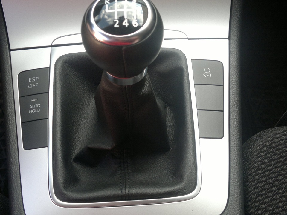

Очень понравился как работает автохолд, своих денег стоит. Теперь на перекрестках не надо держать педаль тормоза. Система измерения давлений тоже работает исправно. Если заругалась, можно смело искать саморез в одном из колес.
а просвяти пожалуйста. вот смотри у меня рядом с ручкой акпп есть кнопка автохолд, но что то не реагириует. что это вообще за функция автохолд. а насчет датчика давления в шинах это здорово. обязательно поставлю его, хотя у меня полная комплектация, вроде должен быть, но его как я понимаю нет, а может есть до не загорался. объясни плж про автохолд
Автохолд: Кнопка 3C0 927 227 B -1 шт. Разъём кнопки 4D0 971 636 А -1 шт Ремонтные оконцованые проводки 4 шт (000 979 009) Провод к блоку ручника 1шт. 000 979 025 A Подключение: пин №1 Кнопки "Автохолд" — пин №7 блока стояночного тормоза пин №2 Кнопки "Автохолд" — пин №4 Кнопки "ESP" пин №3 Кнопки "Автохолд" — пин №3 Кнопки "ESP" пин №4 Кнопки "Автохолд" — пин №4 или 9 блока стояночного тормоза (в зависимости от года выпуска автомобиля-до апреля 2007 пин №9, после мая 2007 пин №4 ) пин №5 Кнопки "Автохолд" — пин №11 блока стояночного тормоза пин №6 Кнопки "Автохолд" — пин №6 Кнопки "ESP"
Кросировка: 4 пин-провод от блока ABS(16 пин) 3 пин соединяем с 3 пином кнопки ESP, (серый провод к кнопке ESP), это + подсветки. 5 и 6 пины соединяем друг с другом и подключаем к 6 пину кнопки ESP — подсветки и управление. Далее все провода изолируем тряпичной изоленетой, чтоб не скрипели. Проверяем.

Если кнопки обнуления системы давления в шинах: SET! нету то и система не активирована. актуально для пассат Б6
автохолд удерживает машину на уклоне, очень удобная фишка, работает только когда пристегнут.
А что нужно, чтобы автохолд поставить?
Самое главное чтоб блок АБС поддерживал эту функцию. А так кнопка разъем проводка!

а куда будет выводиться информация о давлении в шинах?
На приборку ессественно. Загорается символ спущеной шины.
Прошлым летом 2 раза ловил саморез, срабатывала система четко.
собственно для установки этих функций только понадобились кнопки? а потом программно включить их?
Верно! И все провода что я описал выше.
Только нужно узнать поддерживает ли блок АБС эту функцию.

где делал сколько стоит и какие детали ?
Делал сам.
1. 3C0 927 121 D REH — кнопка
2. 4D0 971 636 D — ответная часть кнопки
3. 000 979 009 E — 2шт.
4. 000 979 025 A — провод К ABS.
Кросировка:
