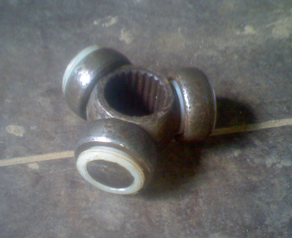

При покупке Сейфика была обнаружена следующая неприятность: Пыльники на внутренних шрусах были полностью порваны а сами триподы просто болтались в гранатах.

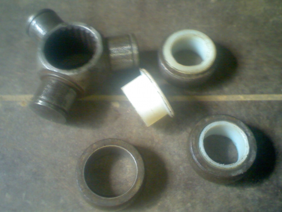

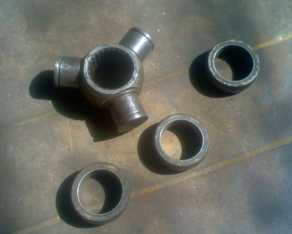

После извлечения и разборки приводов выяснилось, что кольца в раковинах, под некоторыми из них даже иголки отсутствуют, но зато было много каши из грязи и ржавчины.
Отложил их тогда на полку до лучших времен и катался без них на недоприводе. И вот решил наконец то заняться их реставрацией.
Выточил и поставил капролоновые втулки.Конечно можно было купить и новые привода, но мне просто самому интересно, как поведут себя такие изъеденные ржавчиной триподы на деле, и на долго ли их хватит.
По крайней мере я такое уже вытворял на Фронтере друга лет так 5 назад.Но триподы там были в гораздо лучшем состоянии нежели эти на фото.Короче, ездит мужик и горя не знает! :)

Диаметры шрусов сейчас и не помню…да они и не нужны. Берите трипод с подшипниками, и к токарю… Он сам все выточит, как нужно.

Привет!Да, пока все отлично. Сейчас по весне вскрыл, все промыл от старой смазки-появились небольшие зазорчики.Но думаю, что это не очень критично.Покатаюсь ещё…

Нормально себя чувствуют. Пробег уже более 30000

День добрый! Шруса в идеале. Прошли порядка 35000, после вскрытия(замены пыльников) ни какого криминала не увидел. Люфтов нет, ни чего не болтается, не перемалывает и не хрустит.
