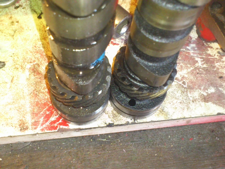

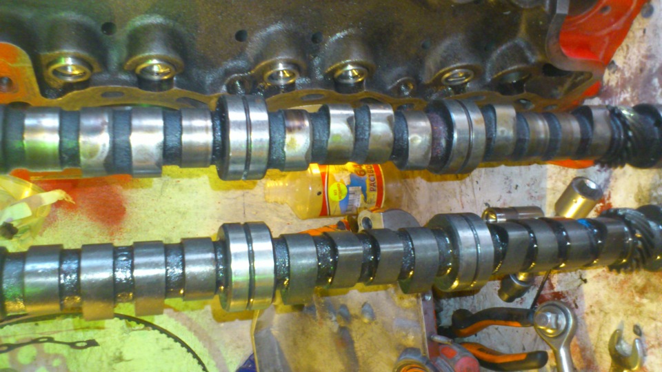

Собирал мотор и заметил одну интересную особенность когда ставил распредвал, кулачки на новом валу более острые чем на старом, на фото видно разницу. Как я понимаю с более острыми верховой с более тупыми низовой, как это может сказаться на поведении авто ?

2.9 моторы были 2 вариантов исполнения, с гидрокомпенсаторами и без них! распред с острыми кулачками для гидрикомпенсаторо, второй когда без них, вообще такая система в любом двигателе не только форд

а старый вал почему забраковали ? износ шеек или кулачков?
И того, и другого… давления масла в моторе не было практически, проехали на нем несколько тысяч км с тарахтящим распредвалом.

это восстановленный вал. Sealed power это продавец. а восстанавливает их какой то заводик в штатах. и не забывай что на бронках 170 сил. валы от них чуть более злые чем от скорпио. и подъем клапанов поболее))))
Померять бы, валы на 2.9 одинаковые
Не исключено что изношенный вал подтачивали и шлифовали чтобы убрать задиры чтобы не рокотало
Отсюда и меньшая высота кулачков
Возможно не прав но такое вот логичное объяснение имеется
