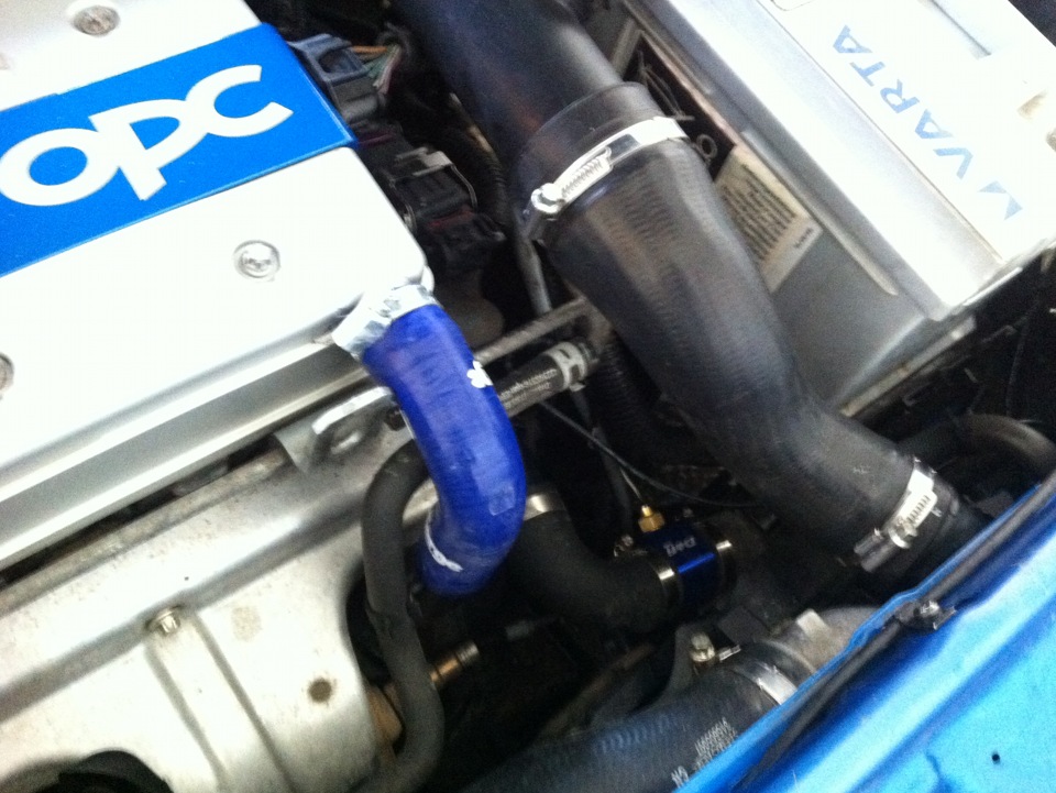

и Так наконец то я установил свои доп. датчики ! что мы имеем 1) датчик давление масла 2) датчик температуры масла 3 ) датчик ОЖ
на установку всего этого добра меня толкнул один зимний случай когда в холодную погоду у меня выдавило все масла двигла а родной датчик никак на это не отреагировал хотя масла выдавило более 3л, после этого я решил что буду следить за маслам сам …
для первых двух датчиков использовали проставку под масляный фильтр там проблем небыло … а вот что бы установить датчик ОЖ возникли проблемы так как заглушка с головы никак не хотела выкручиваться ( в Итоге было принято решение поставить проставку и на ОЖ (Делали все Субароводы ) думаю в моём городе это самые адекватные специ которым я мог доверить свою машину ) в итоге все получилось все вроде работает нормально ))))) Спасибо derzish за то что нашел Ребят который взялись за установку !
что использовали
1)датчикт Depo 52мм
2)проставка под масляный фильтр Depo
3)проставка под ОЖ defi
4)ну и стойка обшитая для всего этого )
теперь жду выхлоп …
