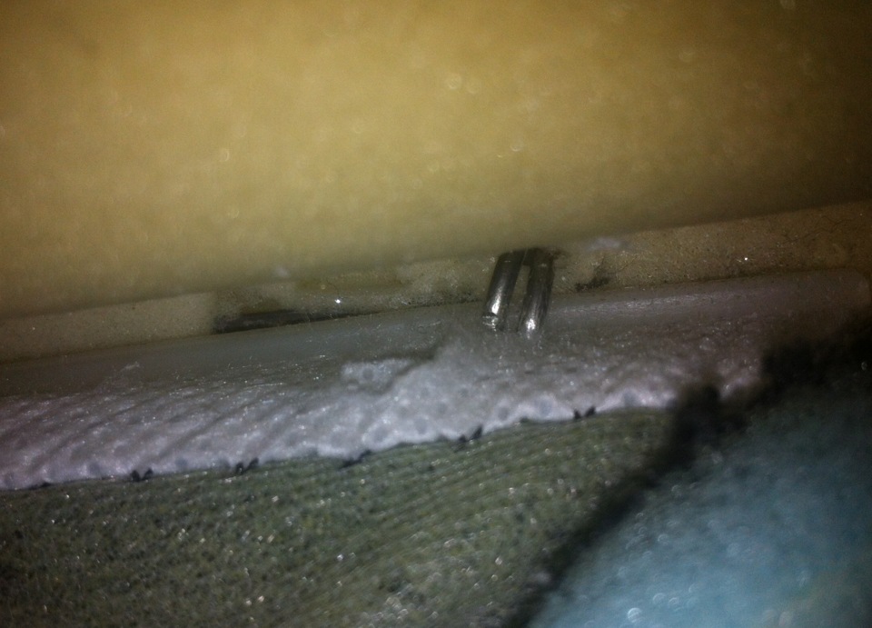

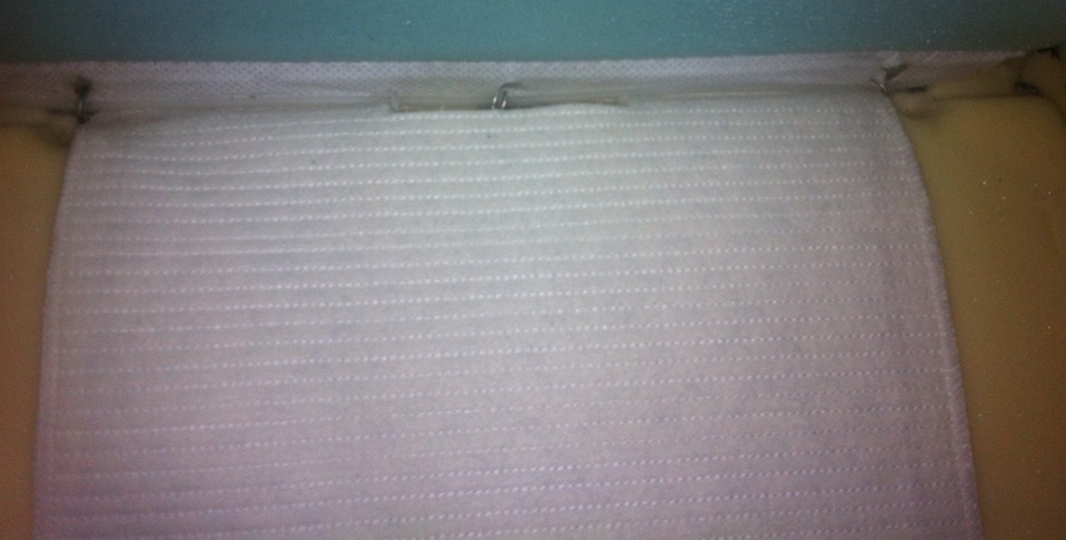

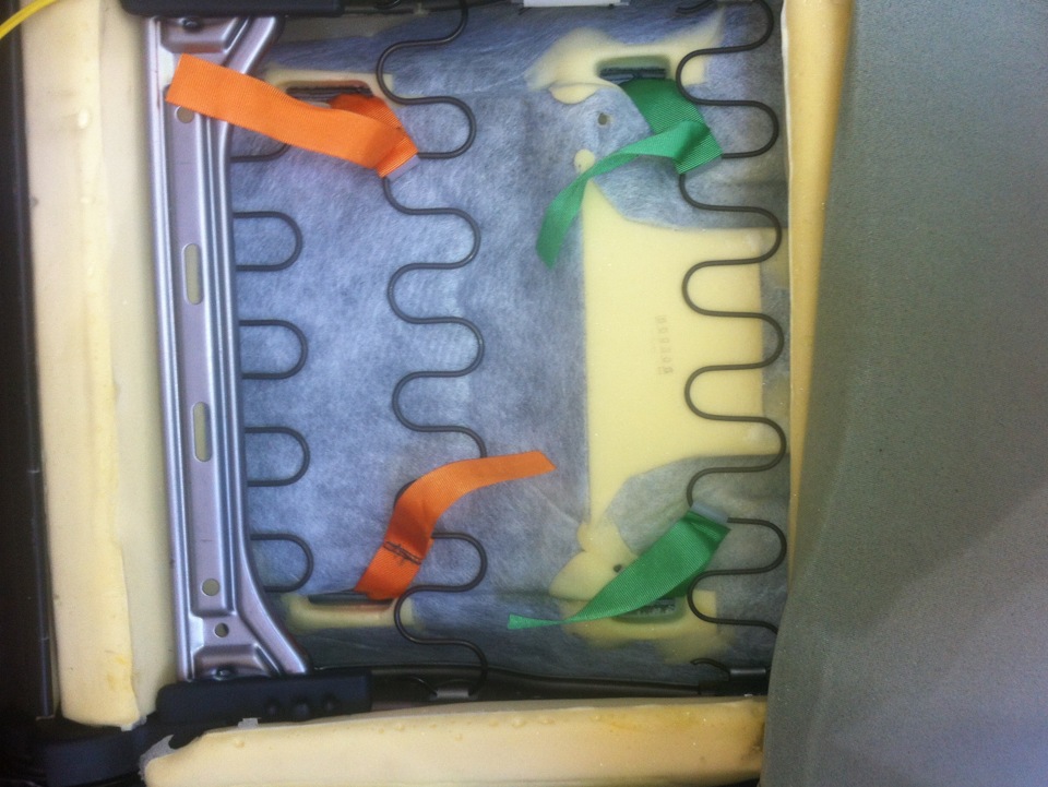

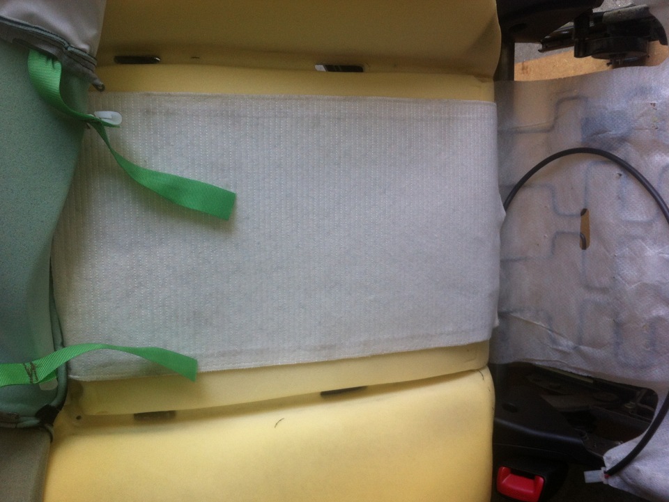

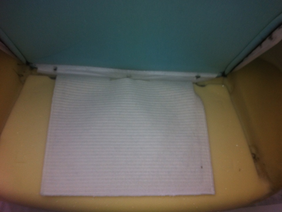

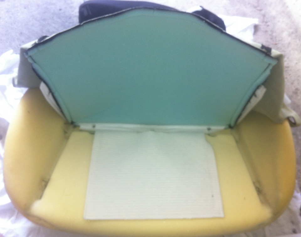

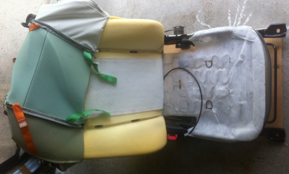

Сегодня были сняты сидения и уложены карбоновые ковры подогрева.
Ну вот краткий фото отчёт во работам, он объяснит больше)
Укладываю ковры

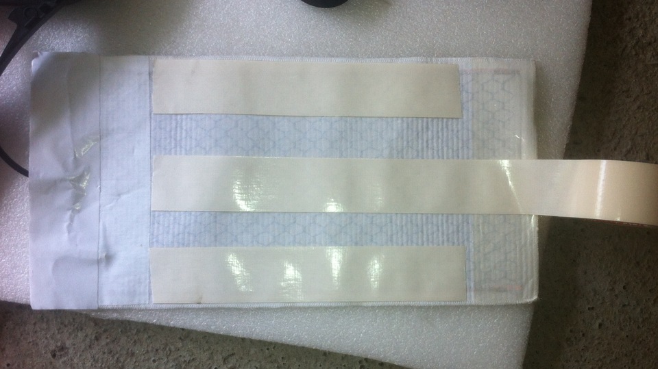

Ковёр который укладывал на спинку укрепил ещё тремя полосами текстурного скотча.

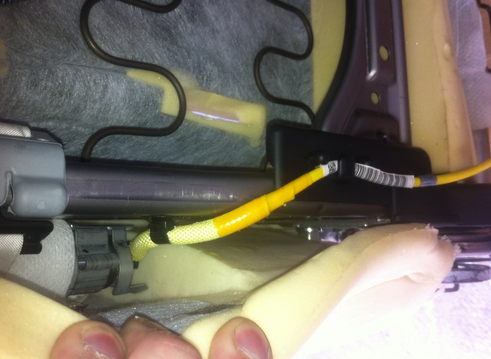

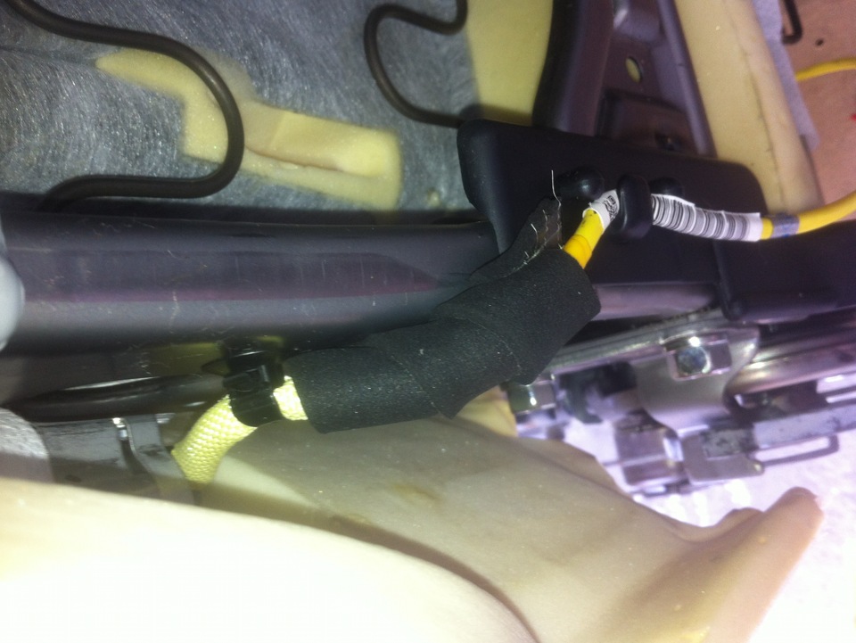

""ВАЖНО"" на наших сидениях есть маленькая неприятная проблемка. Вот она
Суть в том что кабель подушки безопасности лежио очень близко в металлическому каркасу сидения, и поэтому иногда выскакивает ошибка на приборке. Лично у меня это было раза два. Вот и я решил сразу это всё сделать) ) )
ну вот я надеюсь больше этой болячки не будет)
Ну и вот как я проложил провода!
Всё работает только проверять как то при температуре 26* как то не очень) ) ) )

И что-то не понял почему проблемы с проводом были?
Спасибо
Из за того что провод лежит близко к металу у него прыгает сопротивление и машина распознает это как ошибку. она пропадает сама но всё ровно не приятно когда она появляется
Вот это да. Понятно.
