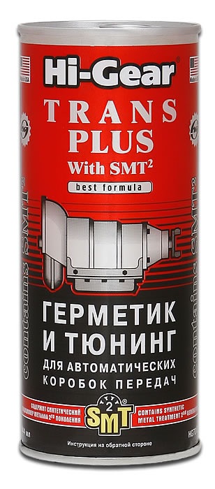

Решил я залить в АКПП, Hi-Gear присадку.Много слышал про нее.О её чудодейственных свойствах.Мол, исчезают толчки при переключениях, коробка дольше живет, и то что эта присадка отлично сочетается с автомобилями американского происхождения ( введу того что сделана в Америке)
Найти её не трудно.Нашел, купил, прочитал инструкцию.И залил (кстати заливается она в коробку через щуп в заведенном состоянии, и должна поработать минут 5 затем, переключать все передачи.Уже прошло 2 месяца езжу на ней, разницы почти никакой.Ну только то что переключения на 2 происходит более плавнее (или это только само внушение)
Как вы думаете, игра стоит свеч? (Кто пользовался такой присадкой, подскажите?)
Заранее благодарен !

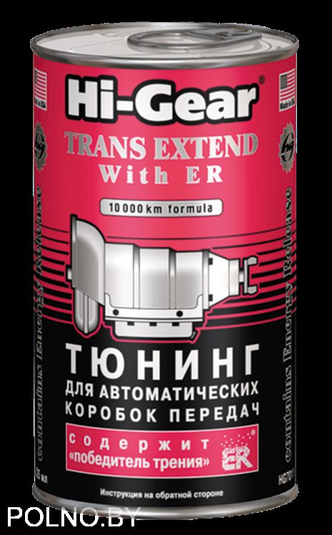

если у вас не течет коробка сальники, то надо лить вот это
Залил такую после ремонта коробки.
Гоняет просто ракета.

Здравствуйте подскажите пожалуйста почему написано 10 000тысяч км, что потом сливать масло и заливать без ние ?
Да, без неё . Кондиционер металла уже въелся в металл, АТФку можно не менять, а вот фильтр ОБЪЯЗАТЕЛЬНО

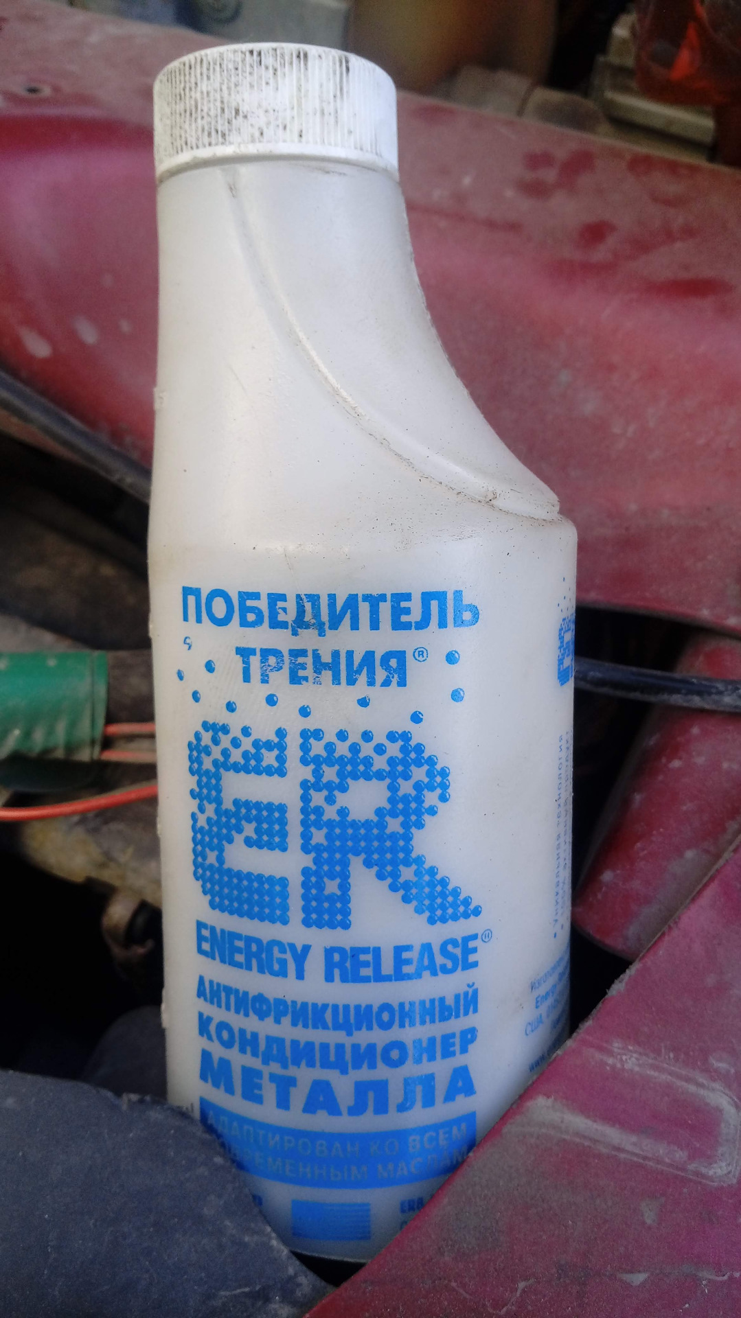

с особой осторожностью можно лить в АКПП с лентами, где есть ленты, там есть обгонные муфты, по типу бэндикса На фрикционы практически не влияет . только где металл о металл трётся, убирает трение . ER Победитель трения почитайте о нём . Это не присадка а кондиционер металла

ER и СМТ2 ВОЛШЕБНАЯ ШТУКА . Я на стучащем двигателе, проездил на нём четыре года

герметик тюнинг нужно лить после промывки для акпп причем 1. заливаем на горячей коробке промывку для акпп потом ездим минут 30 с переключениями акпп во всех диапозонах потом стоя . делаем так акпп в R держим секунд 15 потом двигаемся пару минут и так по всей шкале .2 потом сливаем масло с поддона сколько сольеца 2-4 литра заливаем свежее масло столько же ездием пару тройку дней . сливаем опять масло сколько сольеца 2-4 литра заливаем опять свежее и только потом герметик тюнинг. тогда от него тоесть от герметик тюнинг будет хоть какойто толк . как то так. спасали такие (мертвые коробки ) что сам в шоке . сее не реклама просто из опыта
