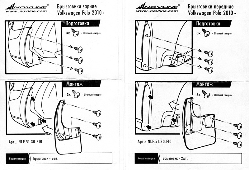

Выбирал из L.Locker, Novline и оригинальных нового дизайна. Перечитав все отчёты и пересмотрев фото (www.polosedan.ru/forum/viewtopic.php?f=18&t=36), остановился на новлайновских в силу подтвержденной оптимальности размера и жесткости, простоты установки.Ставятся на штатные саморезы локера, никакого сверления и протыкания шилом!
Ставил по "ленивому" способу — без снятия колёс. О чём чуть не пожалел, когда один дальный саморез минут 20 не хотел совмещаться с дыркой в локере и ответном пистоне. Кто будет ставить без снятия колёс — запаситесь Г-образным torx-ключом (продаются в наборах-связках), влажными салфетками и засучите рукава!
Результат: Доволен, всё как хотел!
Куплено в Автопитер, артикул
NOVLINE
NLF5130E10 + NLF5130F10
Запчасти на фото: NLF5130E10

то, что надо — готовые к установки без сверлинга, легкий монтаж-демонтаж (снимал уже раза 3 при манипуляции с подкрылками).
ударял, елозил — выдержали, не повредились.

значит сверлить не пришлось?
не пришлось. три штатных самореза открутить — прикрутить и всё!
KoB6ou
3 штатных отверстия + 1 контрольное (можно и нужно засверлить)!
