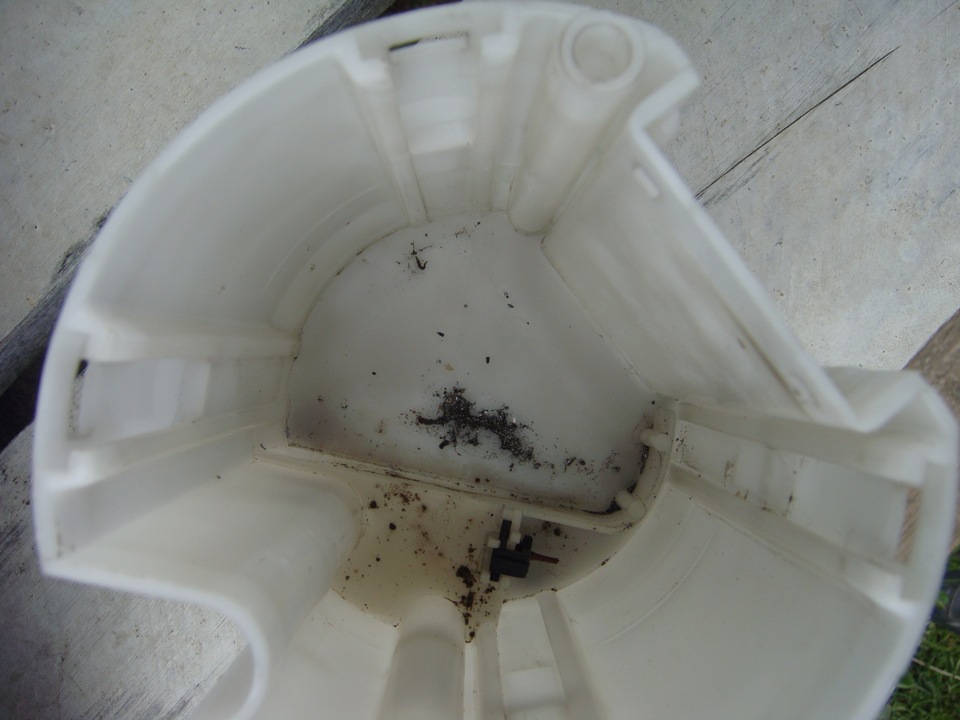

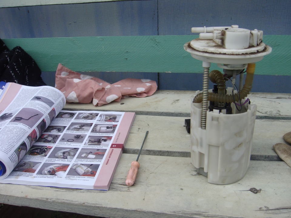

Начал снимать насос. Открыл крышку, с недоумением посмотрел на огромное количество пыли, и начал пытаться снять стопорное кольцо которое держало все это добро.
Мучался я с этим кольцом часа 2-3. Я просто был в бешенстве. потом сходил поесть, и после снял (каши мало жрал утром)…

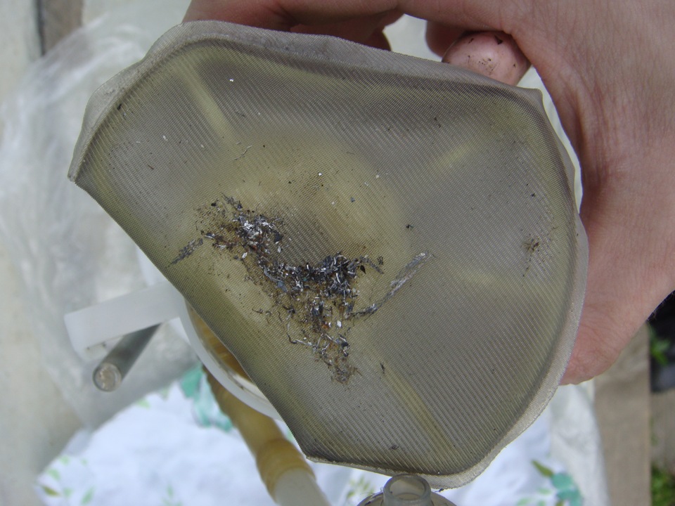

Дальше начал снимать сеточку (в книжке по ремонту написано, что это все просто). Сеточку я снимал минут 40.
Сеточка и колба оказалась не критически грязной.

А не скажите как называется тот журнал что с право ?) Думаю такой журнал держать в багажнике не будет мешать
Книга по обслуживанию автомобиля. Самые хорошие книжки издательства "за рулем" редакция "своими силами".

а как стопорное кольцо снимал ? каким инструментом ? как ?
а то я немагу воще ни как . а менять пора . зарание спасибо.
Использовал обычную отвертку, но жесткую, чтобы не погнулась.
Я сам даже не знаю как понятно объяснить. Так значит, брал отвертку и ставил ее в выемку кольца бензобака ( отвертку ставил в место где расстояние между самим топливным модулем (белый пластик) и кольцом (то, что двигаем) было самым большим), и начинал потихоньку подталкивать само кольцо, толкал до того момента пока расстояние между топливным модулем и кольцом не пропадет. Дальше менял расположение отвертки по тому же признаку (где большое расстояние от пластика до кольца) и продолжал толкать. Занятие муторное, дольше находишь место куда отвертку лучше поставить отвертку чем толкаешь кольцо. За один толчок с одного места кольцо сдвигается понемногу по 3мм где то.
Так не че сложного, главное понять. Дел на пять минут, а вот как объяснить доступно я даже не знаю.
