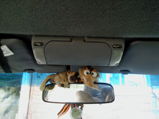

Плафон освещения салона с боксом для очков, ставший столь популярным в последнее время, приобрел за копейки здесь carina-e.ru/viewtopic.php?f=34&t=10754 у Миши с Женей еще год назад, как впрочем и многое другое в разное время. Установить все как-то руки не доходили. Теперь он находится там, где и должен быть ))

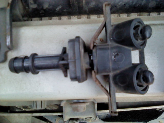

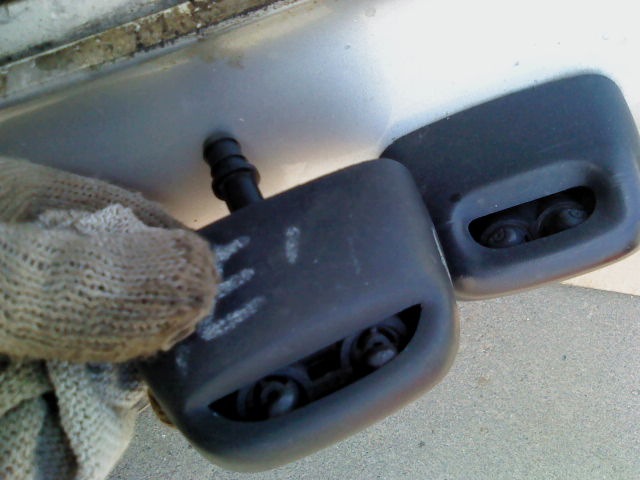

Установить потерянную 2,5 года назад форсунку фароомывателя собирался давно. Уже почти год она, приобретенная с помощью одноклубника из Питера в Евроавто, лежала на полочке и ждала своего часа. Но с самого начала все пошло не так просто, как казалось. Во-первых, форсунка была внешне очень похожа, да не та.

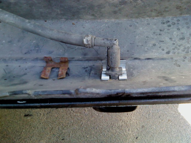

На фото видны отличия в креплениях, плюс ко всему было сломано наполовину крепление-упор для штатной скобы, из-за чего не получилось стандартно её зафиксировать. При безуспешной попытке все-таки зафиксировать форсунку к бамперу оригинальным фиксатором случился самый геморрой — под корень отломалась пластиковая трубка.

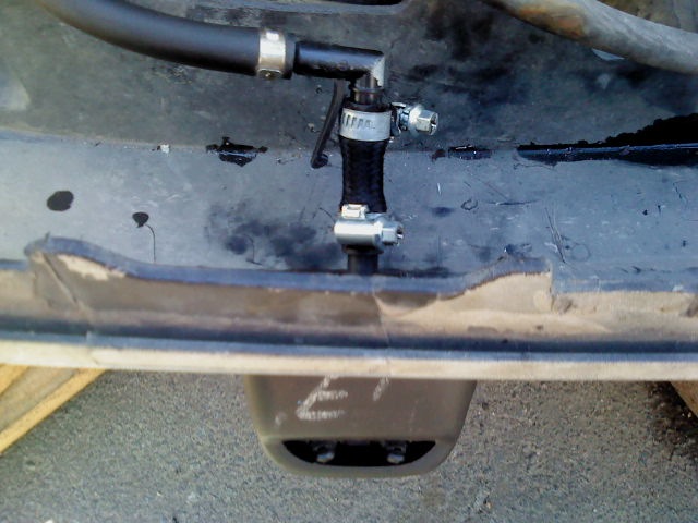

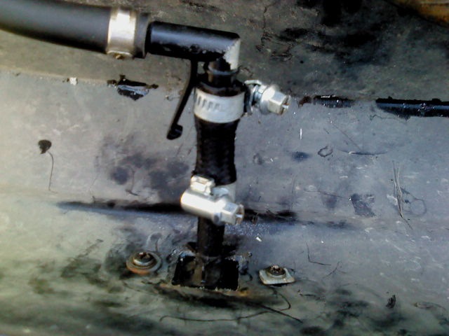

Покупать еще одну было не вариант, поэтому взял медную трубку d=8 мм от заправочного газопровода автомобильного ГБО, рассверлил в обеих частях отверстия под нее и посадил на поксипол. Вот что получилось
А дальше — дело техники. Внешне не презентабельно, но ведь не видно будет снаружи.

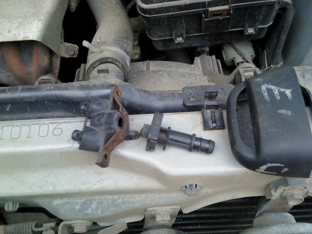

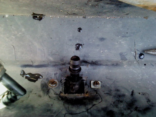

Для сравнения — штатное крепление (т.к. заказанный мной оригинальный фиксатор не пригодился, заменил им старый, почти сгнивший, из-за чего остававшаяся на данный момент форсунка жутко болталась, грозя отвалиться подобно соседке).
А теперь (29.06) еще нашел причину отказа моторчика. Все дело было в "фишке" его подключения. Не было контакта в паре папа-мама. Пока временно заколхозил соединение на электромонтажные клеммники на 20 А, позже постараюсь заменить "фишку" на подходящую.

Приветствую, как устанавливал очечник? Там есть крепления под него?
Привет! Так много времени прошло, что я уже и не помню даже))
Вчера взял еще моторчик фароомывателя. С ним, правда, нае.ли, т.к. оказался неоригинальный и слабый. Но в процессе инсталляции, обнаружил, что мой то оказывается был жив. Вся проблема оказалась в фишке. Пока временно соединил старый моторчик через 2 пары клемников электрических на 20 А. Теперь все работает.
