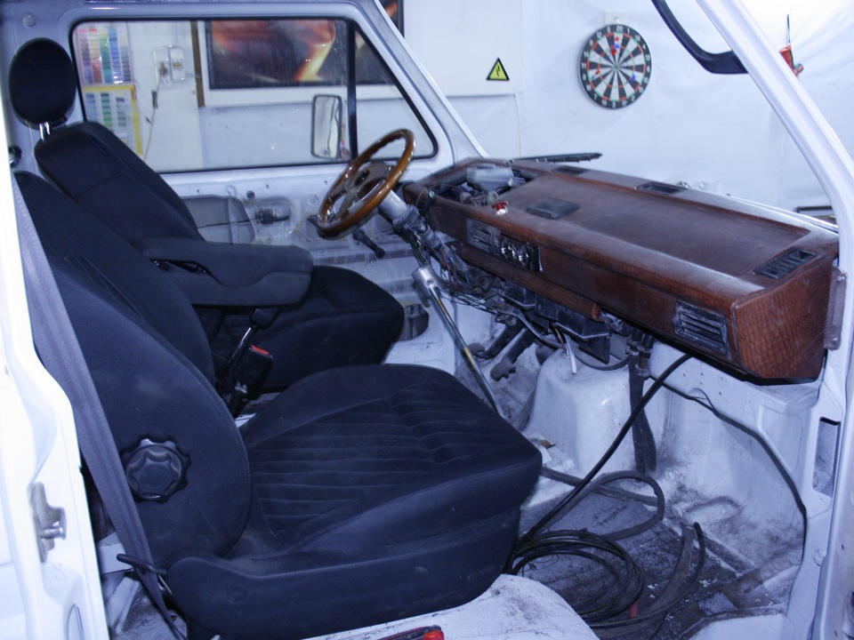

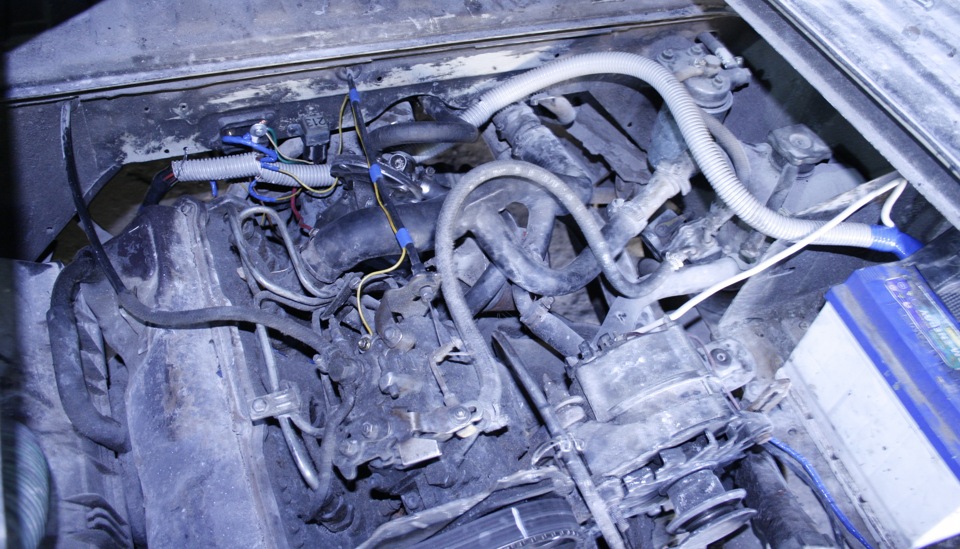

Перебрали проводку (убрали все сопли, скрутки) теперь свечи накала можно включать из салона, а не бегать к мотору и тыкать провод к аккумулятору,
Печка теперь работает, все 3 положения, раньше одно слабое работало на родной крутилке и был вынесен тумблер он врубал печку сразу на максимум.
Омыватель теперь тоже работает, не работал моторчик, как оказалось от жигулей прям один в один только штекер переделал.

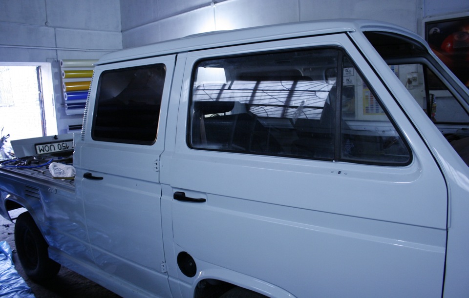

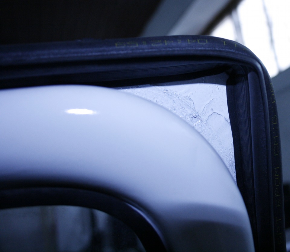

Установили уплотнитель на передние двери от ваз 2101 с багажника подошел как там и был даже отрезать не пришлось правда спереди где буртика нет на который одет уплотнитель пришлось наклеить гаражный уплотнитель.

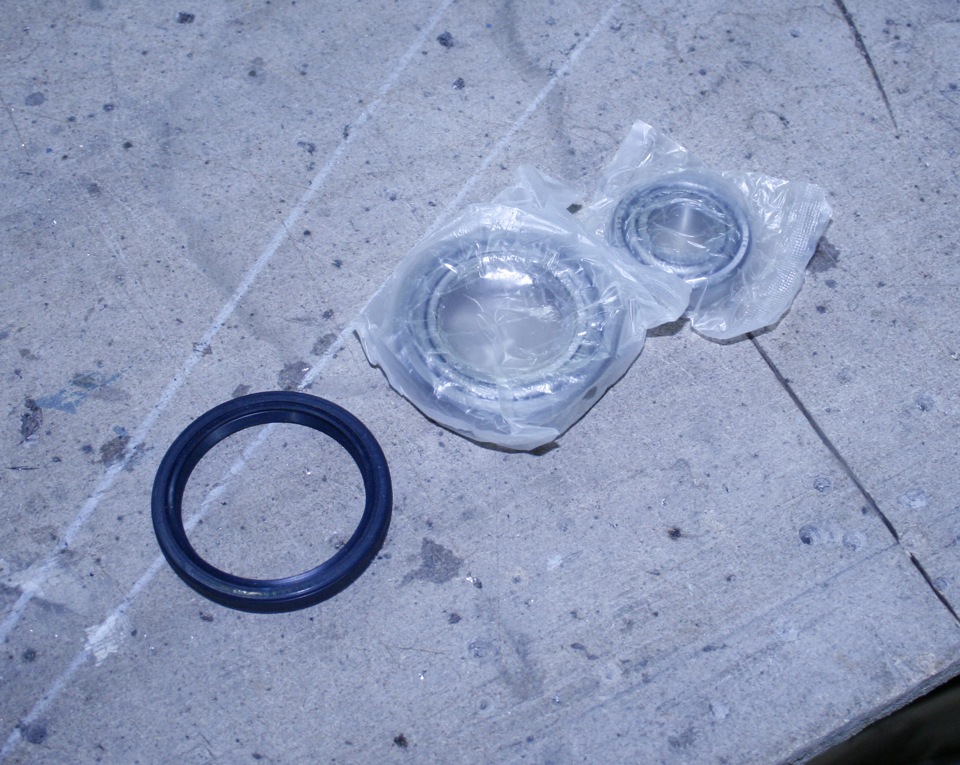

Меняем лобовой сальник, как оказалось он неплохо бежит.
Промыли печку (грязи было просто караул)

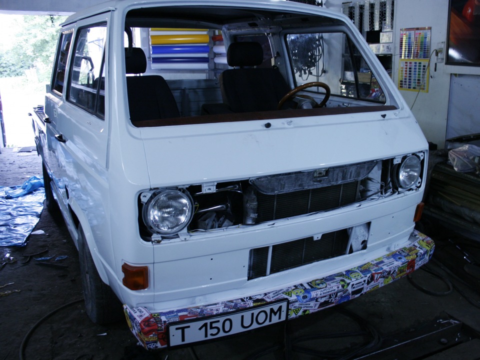

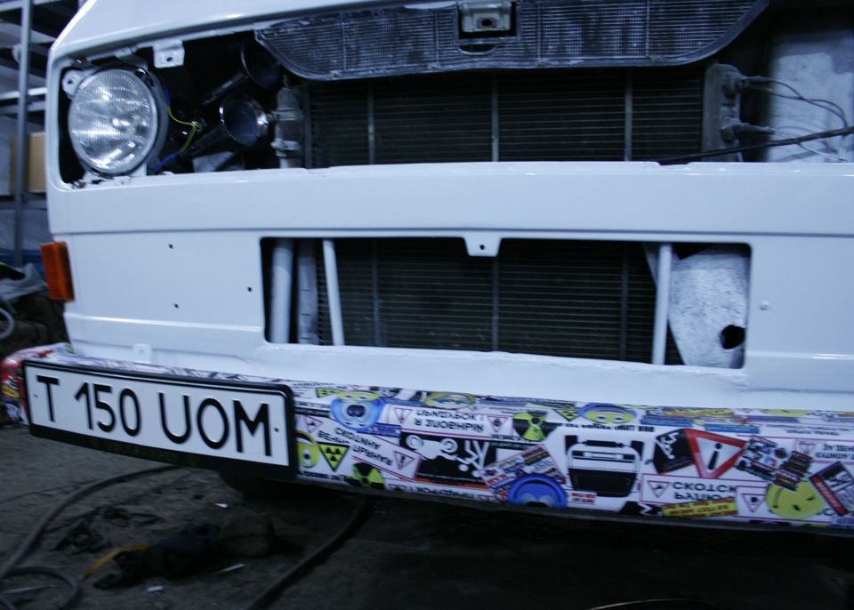

Изготовили чашки на бампера и обклеили стикерами.

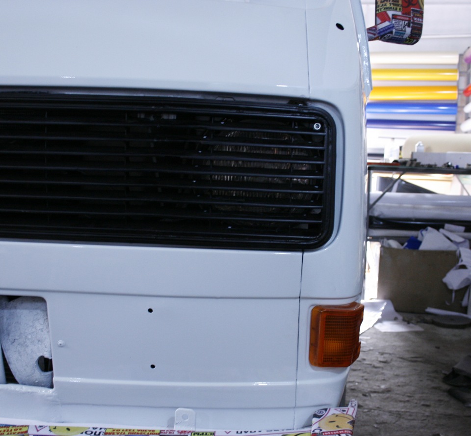

Решетку где фары надо на половину подрезать, как видите одна готова, вторую надо еще доделать, а то дальний никакой )

Хотел поинтересоваться, дверные уплотнители не отсель? От чего тогда, сам столкнулся с такой проблемой, не найти новых родных на него.
уплотнители покупал с ВАЗ 2101 с багажника там только с одной стороны надо будет срезать резиновую кромку, а то торчит наружу. Его прям точно хватает, только где шарниры там его не поставить, там я приклеил гаражный уплотнитель, продается на строительном рынке.
