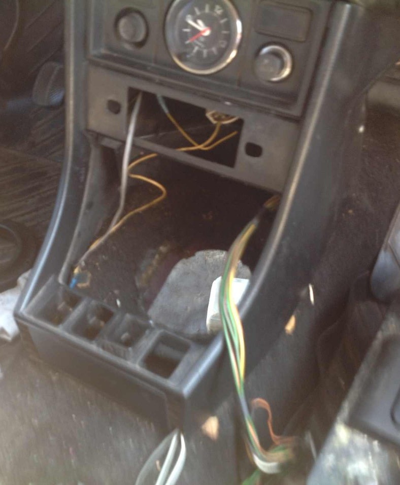

Открутив пыльник коробки, принимаемся за кардан, откручиваем и снимаем его, теперь ничто в общем то не мешает заниматься самой коробкой, откручиваем ее и начинаем снимать, но не идет, WTF? 0_o, минутку тупим, потом доперает, рычаг КПП то никто не снял 0_0, блин, кое как оставляем коробку и идем снимать рычаг, некоторое время помучавшись сняли его, возвращаемся вниз, опять тянем коробку, опять не прет, возвращаемся опять наверх, снимаем накладку КПП, все теперь то точно ничто не мешает, внизу снимаем коробку, наконец. Сняв коробку, присупаем к сцеплению, откручиваем 6 болтов, снимаем корзину и диск, все, теперь снимать вроде как нечего.
