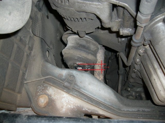

Откручиваем болты под подушками ДВС. А эти болты не трогаем:

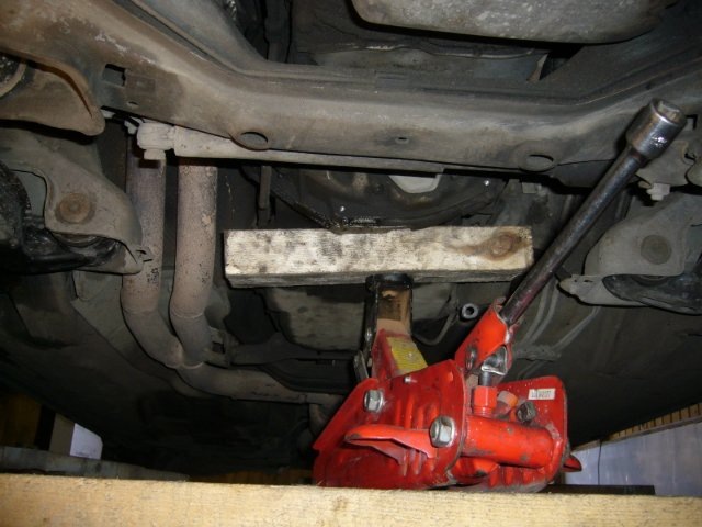

Подкатной домкрат поставил вот так (колеса предварительно открутил — мешали):
Поднимаем, пока не будет 4-5 см от подушки до балки:
