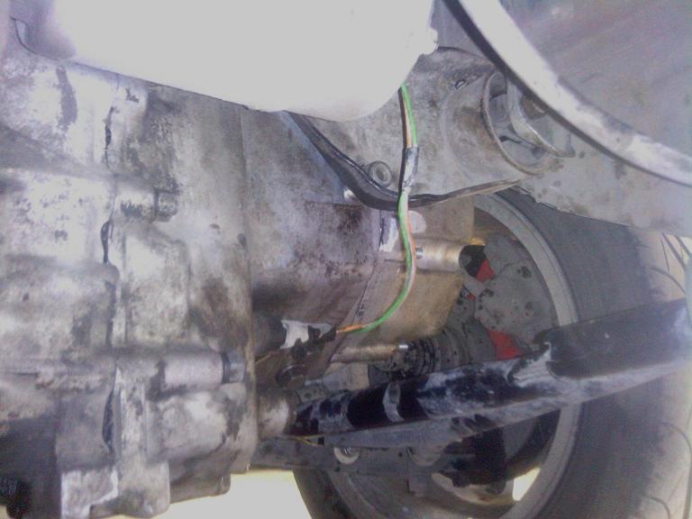

И тут начинается геморой. Грибок ведущего вала садится очень туго, а точнее почти не садится, Пришлось набить его на свое место через алюминиевую проставку. Далее закручиваем гайки первичного и вторичного вала. Получается примерно так:

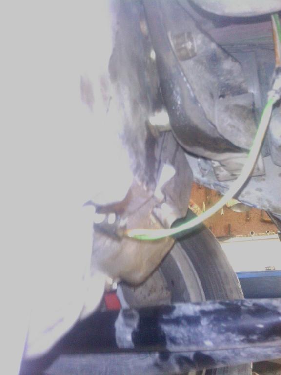

Далее меняем шпильки крышки 5-6й передачи на более длинные. Фиксируем вилку на тяге. Надеваем на болты первичного и вторичного вала внутренние обоймы подшипников (остальная часть подшипника запрессована в крышке передач). Ставим крышку на свое место и затягиваем. Для профилактики кручу первичный вал и тут гемор №2! ВАЛ НЕ КРУТИТСЯ! Снимаю крышку снова. Ставлю кручу вал и постепенно затягиваю крышку. Вроде все село нормально, но вал крутился с усилием, ну думаю приработается.
Далее все как по инструкции: подгибаем край левого ланжерона, выгибаем крепление тормозной трубки и спиливаем внутреннее ребро боковой подушки КПП. Ставим коробку на место. Между коробкой и боковой подушкой подложил 5 миллиметровые шайбочки (от ремней безопасности ваз 2107). Болт крепления подушки вставляем с другой стороны (со стороны телевизора, гайка со стороны моторного щита), далее все собираем по мурзилке.

Кромку лонжерона немного подогнул плоскогубцами. Подушки все нормально сели, между боковой подушкой и коробкой нужно подложить втулки, я ложил толщиной около 15мм. И край уха, куда боковая подушка крепится нужно немного подрезать или загнуть. На фото это все же видно
